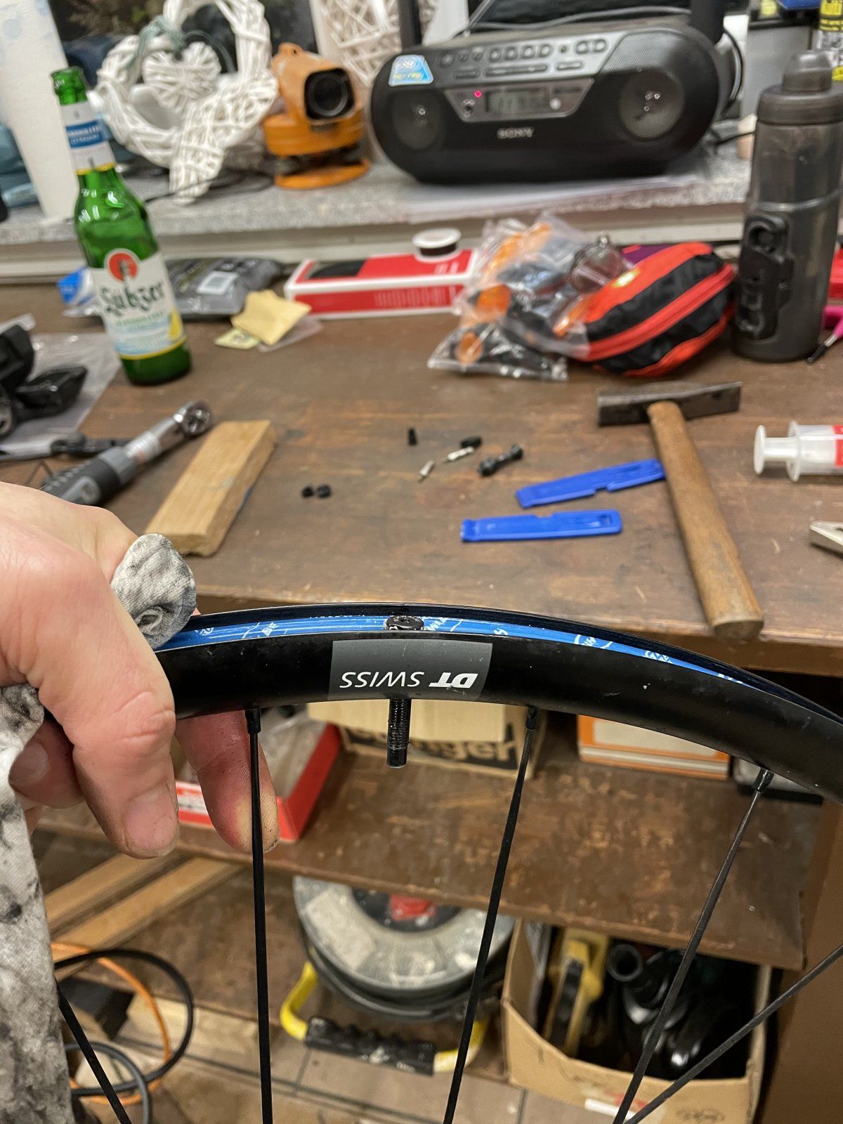

Hat jemand mal alte verklebte Tubeless Ventile ausgebaut…. in der Theorie, ausbauen und Ersatzschlauch rein! Praxis: nur mit Hammer und hätte ich unterwegs niemals hinbekommen…..

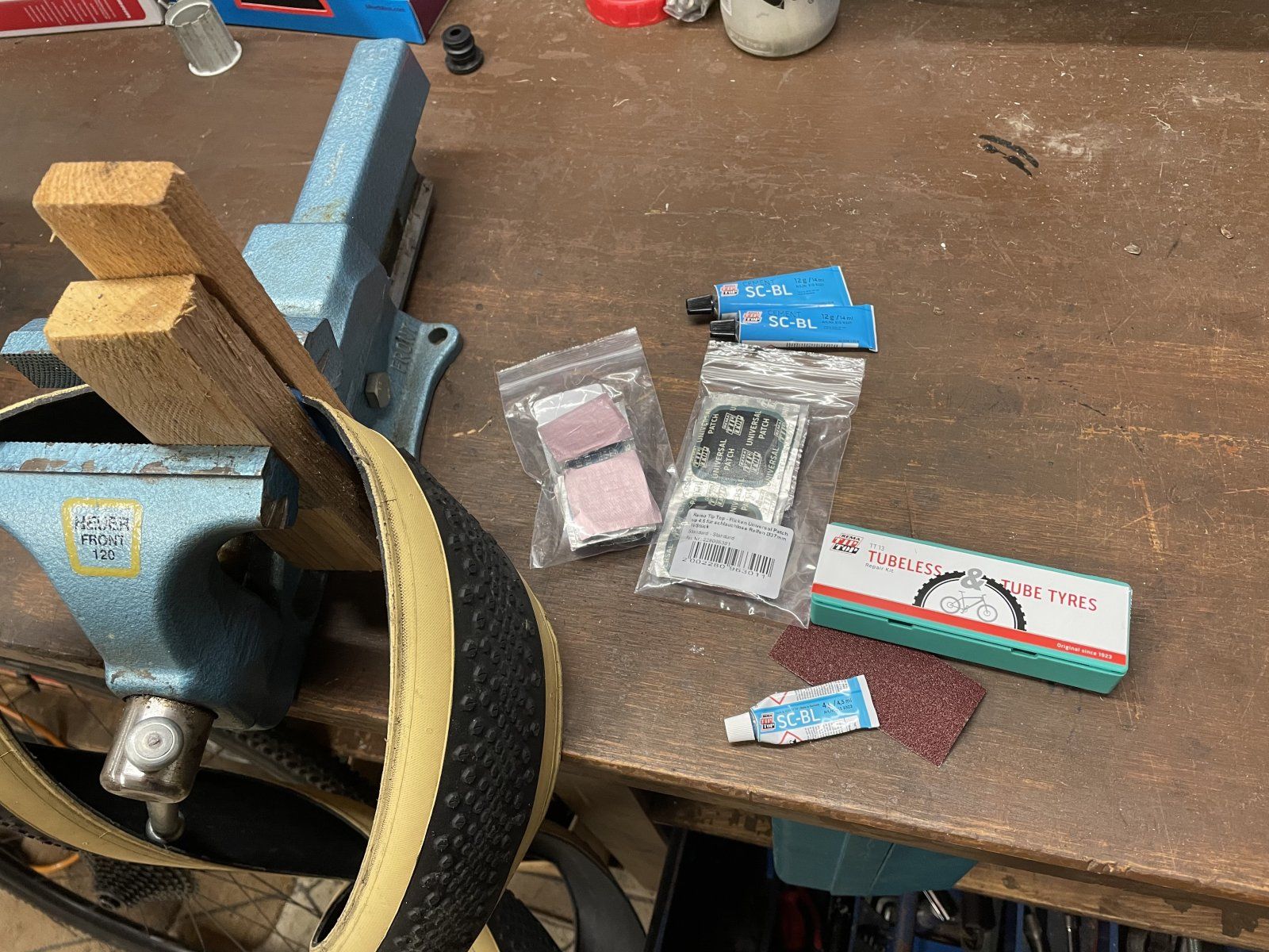

Ich hatte ja erst dieses Set zum ausprobieren und jetzt hab ich noch einige Flicken und den Beton einzeln nach gekauft für tubeless.
bei welchem Shop hast du das bestellt? Ich habe auch schon gesucht, bisher aber nur das Set gefunden. Das ist preislich für 3 Flicken aber schon ganz schön happig...

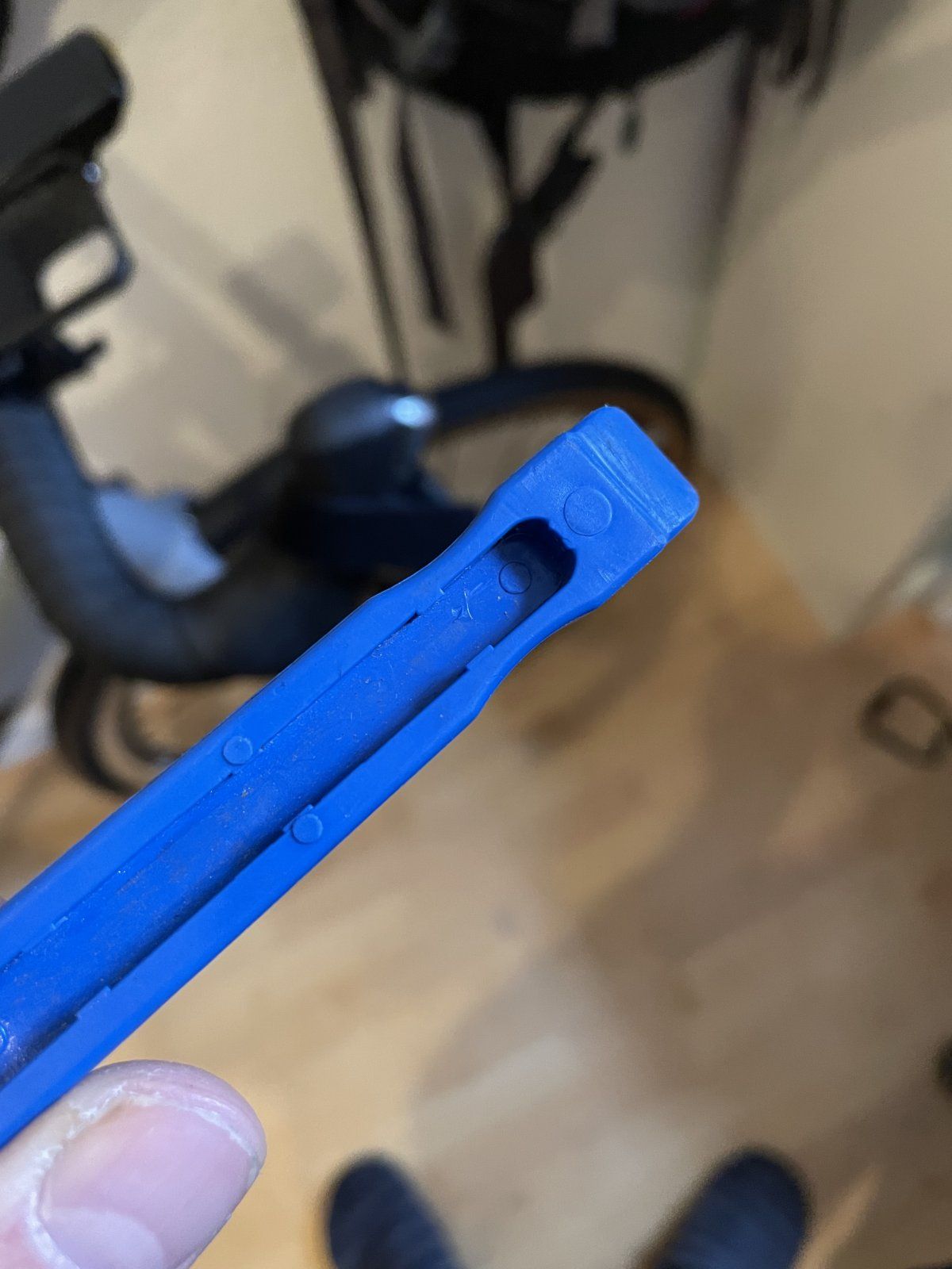

Die blauen Parktool Heber haben eine Kuhle, da kann man das Ventil super verankern und mit entsprechendem Druck rausbekommen.

Die weiße Tube enthält Montageflutschi.
Zum Preis für`s TT13- vor der Tubelesswelle kosteten die Flicken max. die Hälfte, die 200 ml Pinseldose 10 €

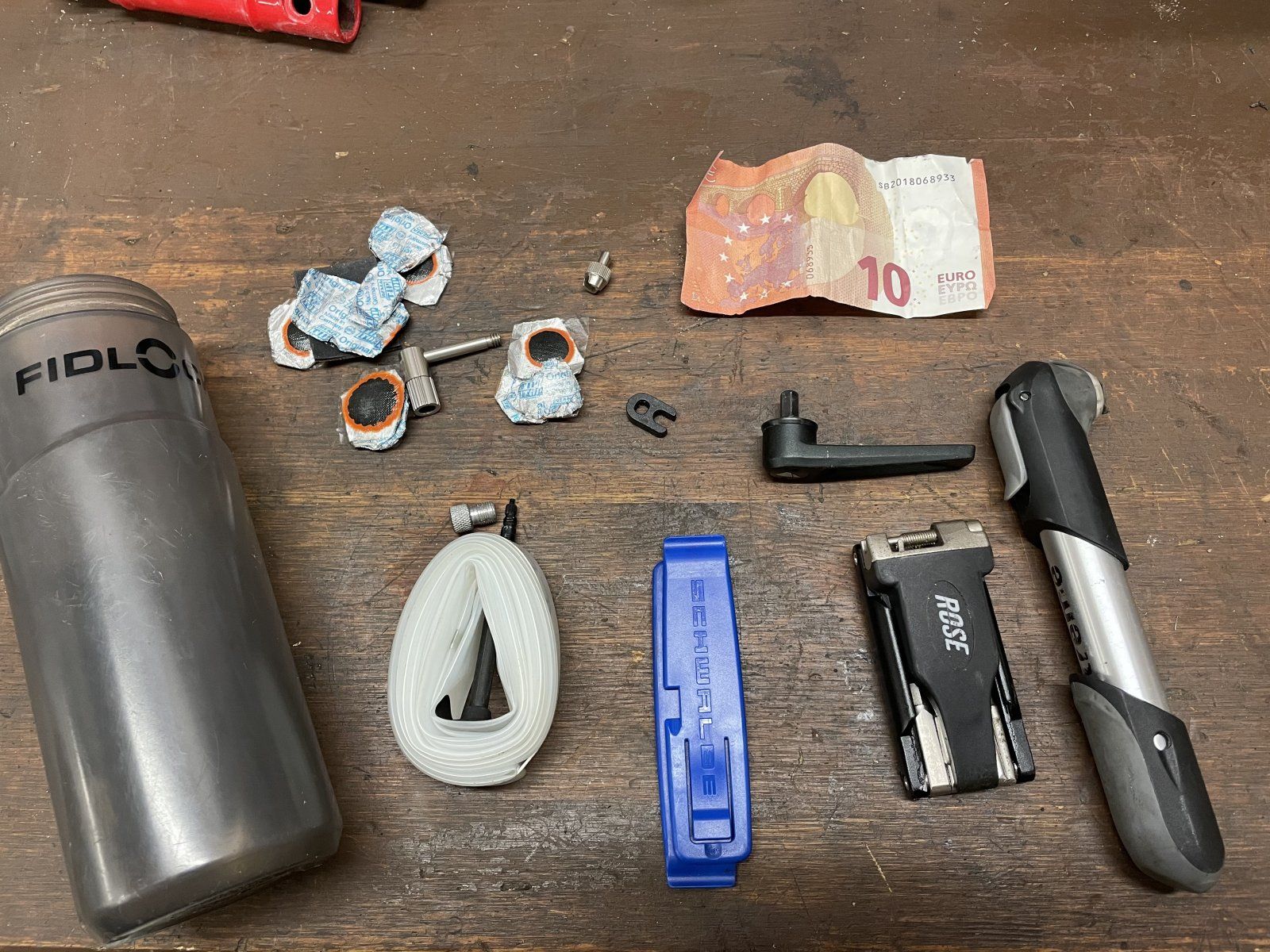

Hier mal mein Zeug was ich mitschleppe in meiner 3. Saison Tubeless.
Zwei Fragen habe ich dazu:
Sollte man den Hebel der Steckachse mitschleppen? Bei mir passt auch ein Sechskant des Minitools, dachte daher der Hebel sei unterwegs überflüssig.
Was ich auf dem Bild jedoch nicht sehe, sind diese salamiartigen Streifen zum Stopfen, die sind wohl eher beim MTB beliebt und funktionieren bei Rennradreifen auf Grund des hohen Drucks nicht. Gravelreifen sind jedoch breiter und werden mit weniger Druck gefahren, daher habe ich mir trotzdem so ein Set besorgt. Kann ich die nutzen?
