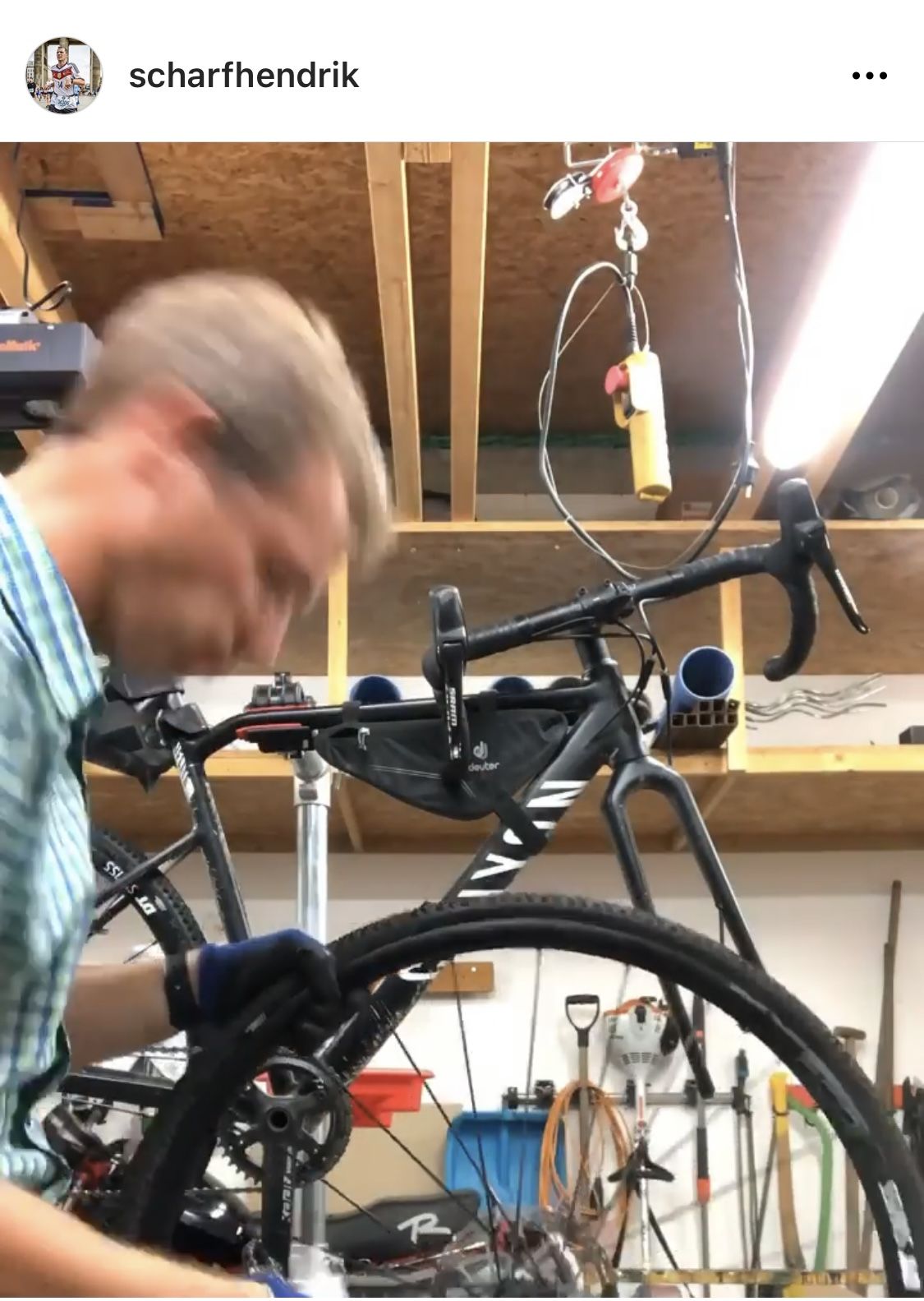

Versuch doch einfach den x-one tubeless, ich hatte damit auf 2500km noch keinen defekt. Auch wechseln macht mir mittlerweile spaß und geht schnell selbst jetzt für die Rapha500 würde ich schnell auf Straßenreifen umziehen. Hab mal die Zeit gestoppt, wenn es auf anhieb funktioniert dann 7min pro Reifen inklusive ein und Ausbau.
Nachtrag: hab das mal auf Video aufgenommen und steht bei Instagram drin, Beitrag vom 25.08.20.
