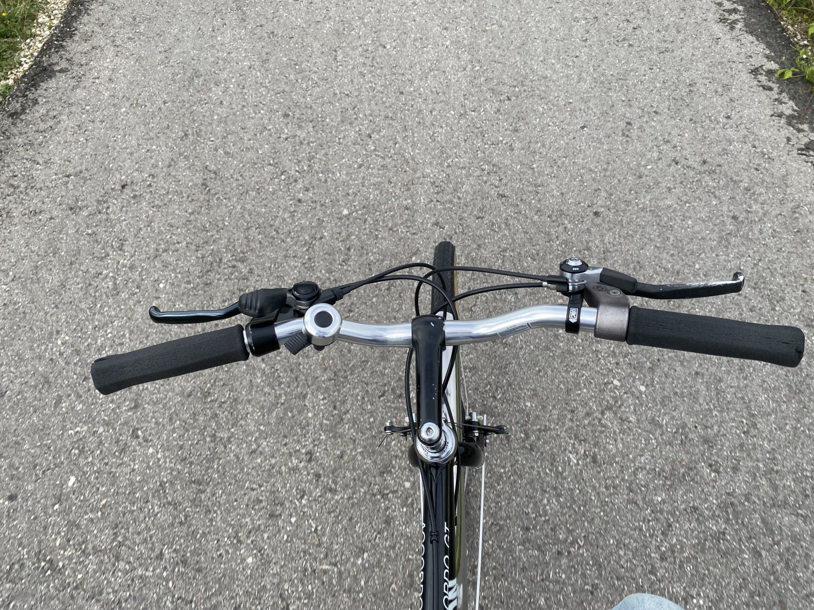

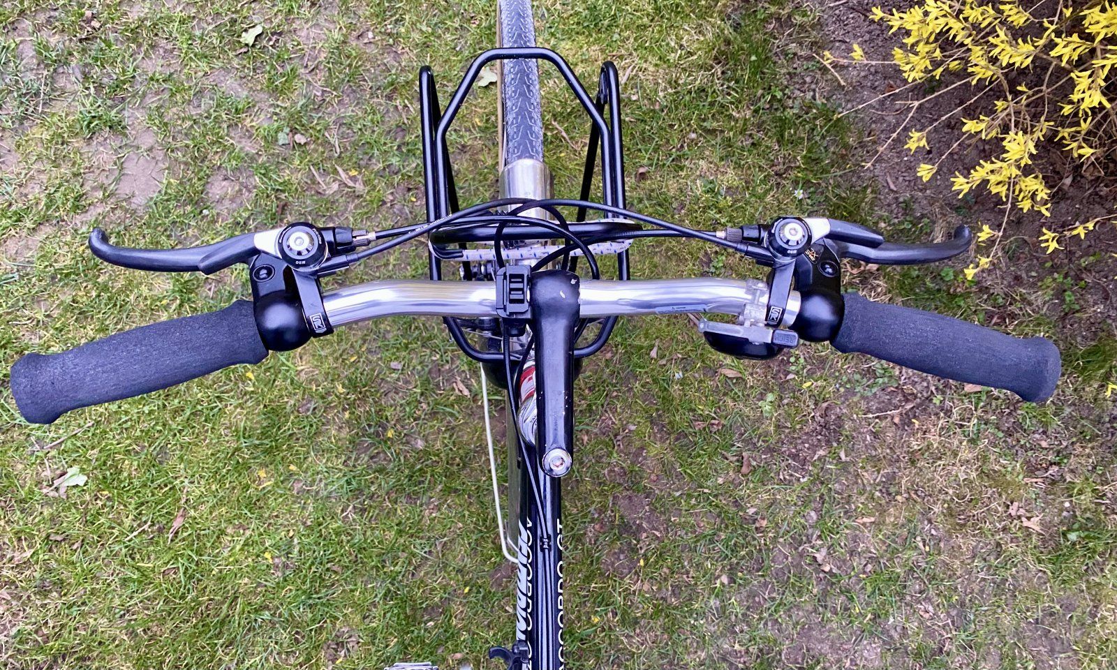

Heute konnte ich mich endlich mal wieder etwas intensiover um das gute Stück kümmern. Hier im Forum hatte ich andere Bremshebel erworben, die nach einer kleinen Kur wieder sehr schön daher kommen. Nachdem ich dann auch noch den passenden linken Schalthebel ebenfalls im Forum beziehen konnte, gings an den Umbau der Schaltzentrale.
Vorher:
Nachher:
Was nun noch ansteht ist evtl. der Tausch des Umwerfers. Der Verbaute lässt sich dank festgegammelter Stellschrauben nicht ausreichend einstellen. Die untere Endlage ist zu knapp, weshalb der Wechsel auf das (zugegeben selten genutzte) kleine Kettenblatt nicht problemlos funktioniert. Einen Versuch wird es noch geben die Schrauben zu lösen, sonst wird das Teil ersetzt.

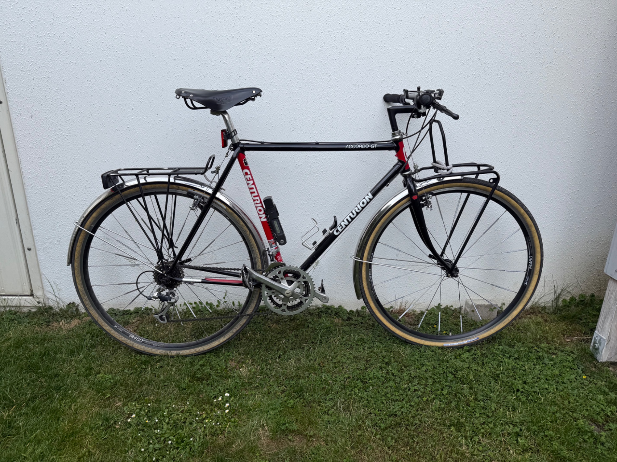

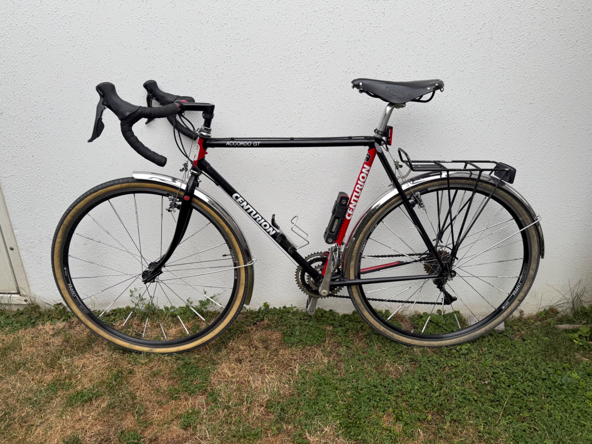

Nach vielen Kilometern mal wieder ein Update. Vor ein paar Wochen erfolgte der Umbau auf ein 8-fach Deore XT Schaltwerk.
Das war dann gleichzeitig der Entscheidungspunkt, auf Dropbar zu wechseln. Nach Beschaffung eines passenden Lenkers (25,4 Klemmmass) und Shimano Claris ST-R2000 3x8 Bremsschalthebeln war es dann gestern soweit. So sieht das Ergebnis aus:
Heute hat es leider nur für eine ganz kurze Probefahrt gereicht, fühlt sich aber schon echt gut an. Bin zufrieden mit der Entscheidung. 😊
Den Frontträger habe ich erst mal zurück gebaut, auch wenn er recht oft benutzt wurde. Da eine Lenkertasche zum Einsatz kommen soll, hat der weit hoch stehende Bügel gestört.

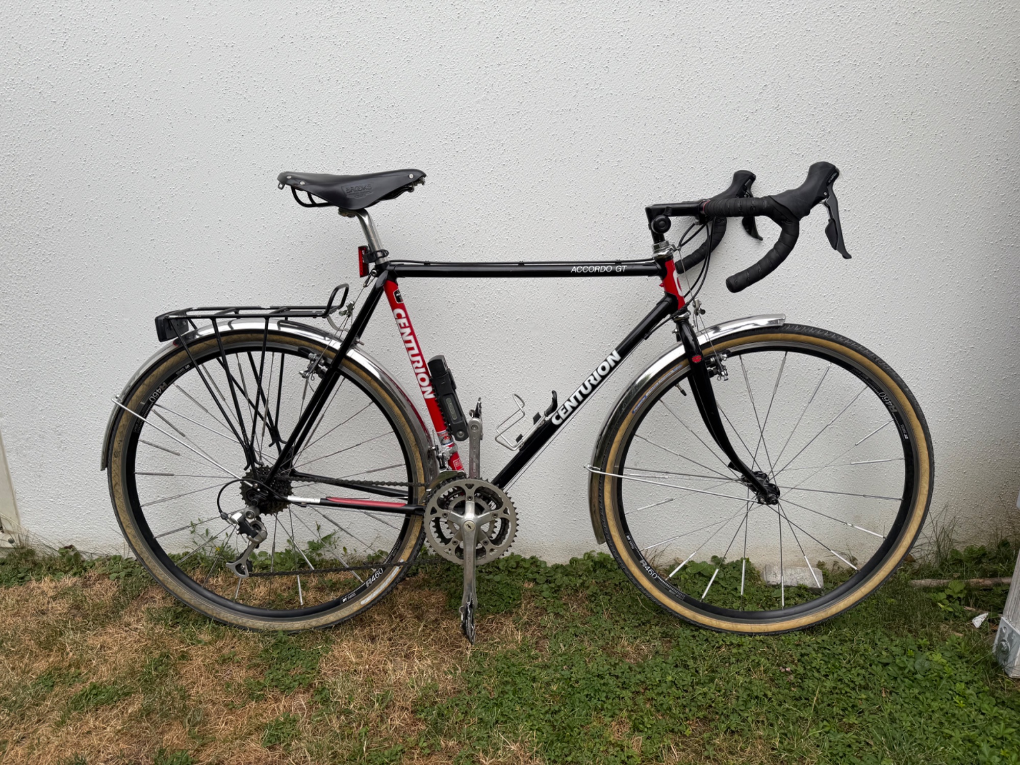

Anhang anzeigen 1644069Anhang anzeigen 1644070
