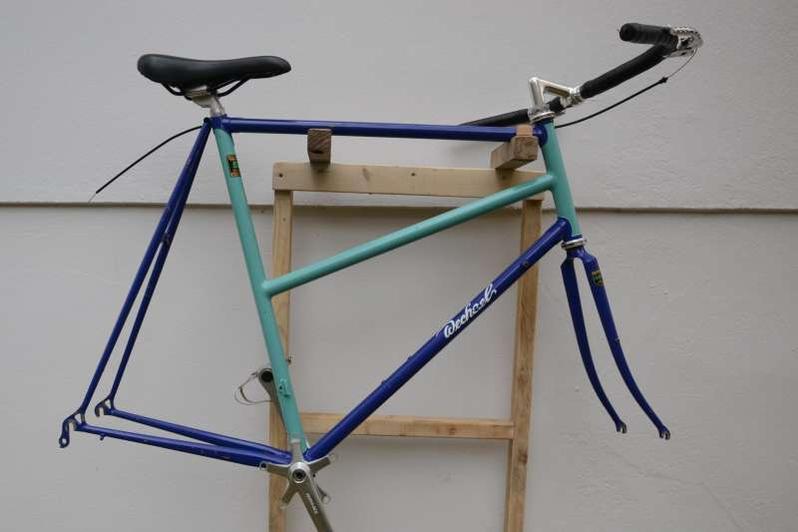

Ich habe kürzlich ein komplettes Rennrad vererbt bekommen und wüsste jetzt gerne mehr über die Geschichte des Rahmens.

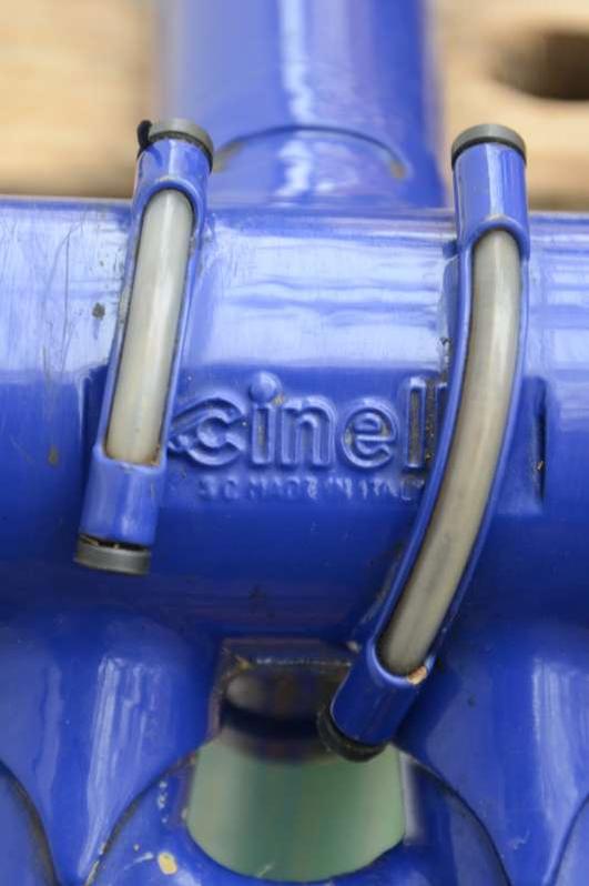

Wie ihr auf den Fotos seht, steht auf der Unterseite des Tretlagergehäuses "Cinelli SC Made in Italy". Trotzdem stehe ich vor einem kleinen Rätsel, da ich bei meiner Internetrecherche zu Cinelli SC keinen ähnlichen Rahmen, der ebenfalls ein "Mittelrohr" hat, finden konnte.

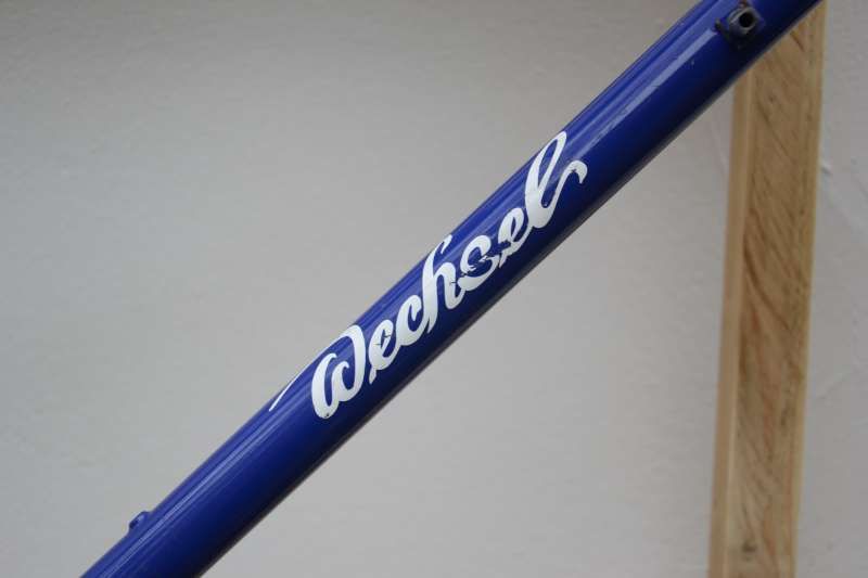

Was hat es außerdem mit dem Schriftzug "Wechsel" auf sich?
Guckt euch bitte die Fotos an, ich würde mich sehr freuen, wenn ihr mir weiterhelft.
Ich wüsste gerne mehr über das Baujahr, die Seltenheit, die Geschichte und den Wert des Rahmens.

Also dein Rahmen ist kein Cinelli Rahmen! Es sind nur die Muffen von Cinelli verbaut.
Dein Rahmen stammt von dem deutschen Rahmenbauer Hagen Wechsel!
Wenn du danach googelst dürftest du mehr Informationen finden.
Was hast du denn mit dem Rad vor? Kannst du was zur Rahmengröße sagen? Sieht echt riesig aus!

Kann den Post von Scubasam nur bestätigen, an meinem Ralf Jantzen Michelangelo ist ebenfalls eine Cinelli tretlagermuffe verbaut, was den kompletten Rahmen ja zu keinem Cinelli macht....
Zur Rahmenhöhe: Bei dem Rahmen sollte man doch einiges über 2m groß sein um den fahren zu können, schaut bei der Größe schon ein wenig gruselig aus...

Die Rahmenhöhe bertägt nach deutscher Messart 64cm.
Damit ist der Rahmen für mich leider viel zu groß.
Deshalb habe ich vor, das Rad zu verkaufen, nachdem ich es wieder ein wenig flott gemacht habe.
Die Komponenten sind alle Original, so gut wie alles Shimano Dura Ace.
Die Felgen sind von Mavic, Lenker und Vorbau von 3ttt.
Mcm
AW: Eine Frage zur Geschichte meines Cinelli-Rahmens.
Also alles ziemlich fein, das macht sich doch ganz gut. Ein Wechsel ist obendrein weit seltener, als jedes Cinelli und mindestens genauso gut verarbeitet, Wechsel hat eigentlich immer im Einzelauftrag und "auf Maß" gebaut. Die enorme Größe schränkt die Zielgruppe natürlich stark ein.
Wenn Du das Rad wieder aufbauen willst, mach bitte nochmal Bilder vom endgültigen Zustand, denn die Wechsel-Frage taucht immer wieder mal auf und dann gäbe es hier ein schönes Exemplar zur Dokumentation.
Wenn Du möglichst viel Geld dafür bekommen willst, mach alle Teile fein sauber und verkauf sie einzeln bei ebay. Dura Ace und Mavic geht eigentlich immer gut weg und dürften in diesem Fall mehr bringen, als das komplette Rad für ausgemachte Riesen.

Cinelli-Muffen hat er scheint's gern benutzt, nicht bloß die Tretlager. Hat meins auch.:rolleyes:

Ist aber wirklich ein interessantes Rad, mit dieser netten Farbkombi....
Und würde mir größenmäßig auch passen...hm.

Ulkmodus an:
Dieser Rahmen ist ein Wechsel-Balg unisex zum selbstfertigstellen...:D
Unbedarfte sägen eines der ihnen nicht gefallende Oberrohre heraus.
Trapez oder Herrenrad-alles ist drin!.:eek:
