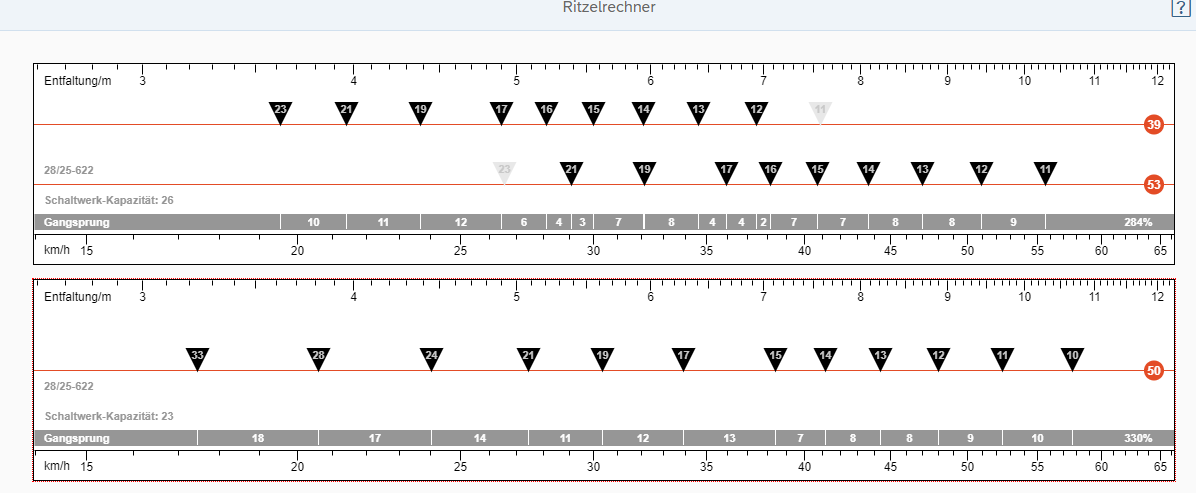

Mit dem Freilauf wäre dann die 10-33er Kassette möglich. Das in Verbindung mit einem 50er Blatt, wären dann eine höhere maximale Übersetzung, wie auch eine deutlich niedrigere, minimale Übersetzung als jetzt. Momentan 2*10, 53/39 und 11-23.
(der Ritzelrechner ist auf eine 90er TF eingestellt)
Der Verlust in der Abstufung hält sich noch in Grenzen, wie ich finde.

Am Rennrad würde Mono daher aber für mich nicht in Frage kommen (zur Zeit: 52/36 und 12-32).Da stände bei mono dann halt das übliche Thema im Raum. Verlust nach oben oder nach unten oder in der Abstufung. Und da ich 36/32 als Rettungsring ganz geil finde und mir 52/12 auf mehren Abfahrten viel zu klein ist, bleibe ich hier bei zwei-fach.

Ich würde @Sofasitzer dringend empfehlen, vorher mal ein Rennrad auszuprobieren, wenn das irgendwie möglich ist. 40 oder 42-11 ist meiner Meinung nach viel zu gering für ein RR, dass vor allem auch noch auf Abfahrten bewegt werden soll. Im hügeligen Gelände gibt es ja auch immer wieder langgezogene, nur mäßig steile Abfahrten, wo man dann nicht mehr mittreten kann oder nur mit extrem hoher TF.
Selbst im flachen mit dem Triathlonrad gibt es Situationen, wo mir 53-11 zu klein wird. Mna denke z.B. an ein lang gezogenes 1%-Gefälle oder Rückenwind.
Im Bergischen dagegen gibt es viele Abfahrten, wo man im Schnitt mit 55-60km/h und in der Spitze mit 70-80km/h runter fährt.

Wie hier sonst noch erwähnt wurde. "Im Bergischen Land mit 46-11 zurecht kommen..." Das kann ich absolut nicht nach vollziehen, wie man mit der Übersetzung im Bergischen zurecht kommt. 50-12 würde ich hier als absolutes Minimum empfehlen, wie gesagt, das wäre mir schon zu klein.
50/12=4.166666667
46/11=4.181818182
Da muss ich zustimmen. Hatte ich nicht auf dem Schirm und nur geschätzt.
Der Link zum Ritzelrechner vom TE zeigt 40-11. Vom 10 Ritzel war nicht die Rede oder habe ich das übersehen.
