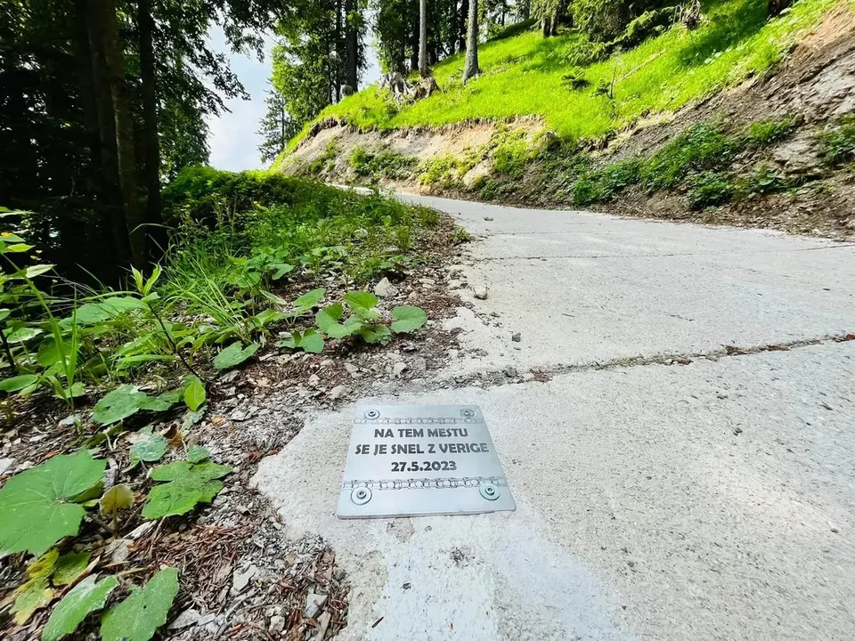

Wobei da natürlich ein Zusammenhang zum ersten Foto bestehen könnte 😉
