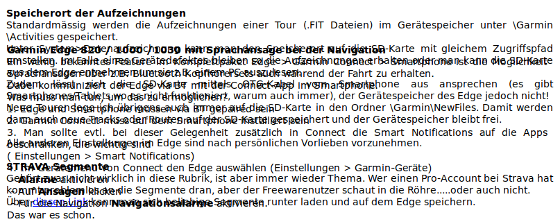

Schwerlich, da diese Seite total unleserlich ist:
In Chrome, Explorer und Firefox ist die Darstellung ok!
Definitv nicht! Auch bei mir ist es unleserlich wie bei wpau, weil die Info "Strava Segmente" drueber liegen. Ein Blick auf den Quellcode deiner Seite offenbart ja die Ursache und zeigt das Code-Chaos.
Off-topic: Mit welcher Software schafft man es eigentlich, solch schlechten HTML Code zu erzeugen und alles in <div/> und <span/> Elemente zu quetschen??? Selbst wenn man immer noch html 4.0 verwendet, gibt es dort schon immer entsprechende Elemente zur Textauszeichnung und Strukturierung. Hier gibt es eine Uebersicht: https://wiki.selfhtml.org/wiki/HTML#Elemente .Fuer die Optik darf man dann dezent CSS einsetzen.
Musst dir nicht meinen Kopf zerbrechen. Ich verwende so wenig Zeit wie möglich für die website und wenn das was nicht passt dann ist das halt so. Ich verkaufe nichts, verdiene nichts damit, investiere nur Zeit. Also lebe damit oder lass es....
Und definitiv sind bei mir alle Seiten mit den drei Browsern ok, selbst am Tablet und mehr kann ich nicht testen.
