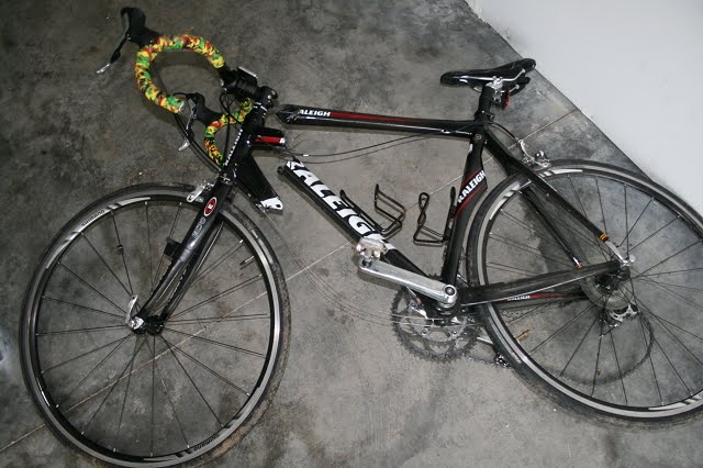

Der hier ist doch auch von ihm:
Leider bin ich beim Montieren des Flaschenhalters abgerutscht. Da hats knack gemacht und der Rahmen ist gebrochen. Der Rahmen fühlt sich aber noch ziemlich stabil an. Ich kann mir vorstellen, dass mit passend gesetzten Rohrschellen das ganze zu reparieren ist. ob es auch unter der belastung des pedalierens hält, vermag ich nicht zu sagen, deshalb verkauf ich das Rad als defekt.

Der Rahmen war immerhin von Raleigh. Das ist schon ärgerlich. :mad:
Habe nämlich Zweifel das sich das reparieren lässt. :D
