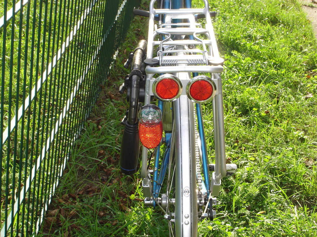

AW: (Dynamo-)Lampen am Rennrad befestigen
Das Hintere Licht ist mit einer Gummierten Schelle befestigt.
Bei der Hinterradstrebe mußt du noch einen kleine Lasche mit2 Lochern( Edelstahl)nehmen.
An dem 2 Loch befestigt du dann das Licht.
Die Lasche mit 2 Zangen der Richtigen Stellung (vor Befestigung anpassen)
Aber möglich das es schon mit der Schelle geht.
viel spaß.
