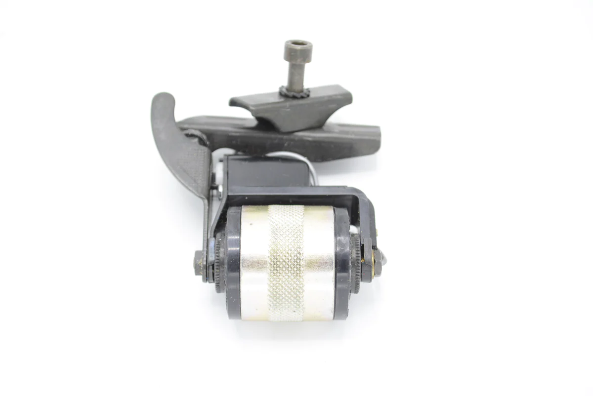

Das letztemal einen Walzendynamo montiert - das dürfte locker 30 Jahre zurückliegen.
Die Klemmung erfolgt hinter dem Tretlager an den Kettenstreben.
Manch einer dreht die Klemmschraube mit Brachialgewalt fest und sorgt für Dellen in den Streben.
Nein, ein Walzendynamo sorgt nicht für Dellen in die Streben. Ich hab ja schon mehrere über die Jahre montiert, sowohl als die noch höchster Stand der Technik waren als später.
Die Union Walzendynamo's haben einen seperaten Massekabel. Die Sanyo Walzen in der oberen Befestigung 4 kleine Punkte die durch die Lack ragen und den Massenkontakt herstellen. Soubitez ist da etwas weniger verfeinert.
Ich kann bestätigen dass sowohl Sanyo als Soubitez problemlos einen LED Scheinwerfer mit Strom versorgen müssen. Der Massenkabel von der Lampe klemme ich meistends an irgendeine Schraube die eh im Rahmen geschraubt wird (z.B. Bremsbolzen).
