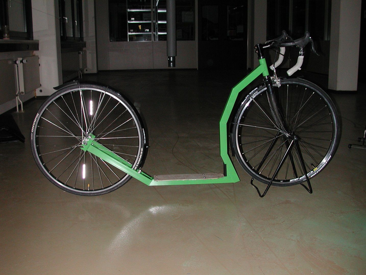

Mit dem Roller (siehe unten) fahre ich ja meine Kurzstrecken.
2x 3km auf Arbeit derzeit.
Fahrzeit inkl. 2 Ampeln: 7-9min ->20-27km/h
Gruß,
Patrick
PS. und nich sagen das ist kein Rennrad.. Es ist n Rennlenker und Räder dran. Und man rennt ja deutlich eher als auf nem Fahrrad ;)
