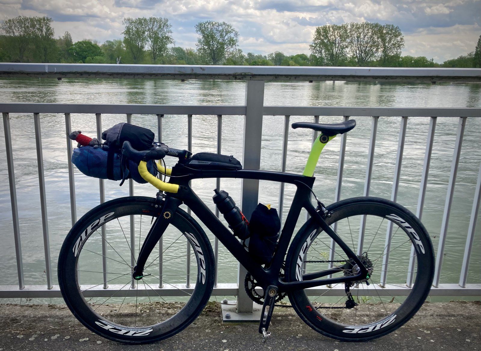

Ich fahre den hier haero h 380
Neukauf extrem teuer (hab ihn aber gebraucht erstanden) , macht mich aber total glücklich, weil superbequem und vielseitig einsetzbar !! (hier als fast-traveler im Einsatz)

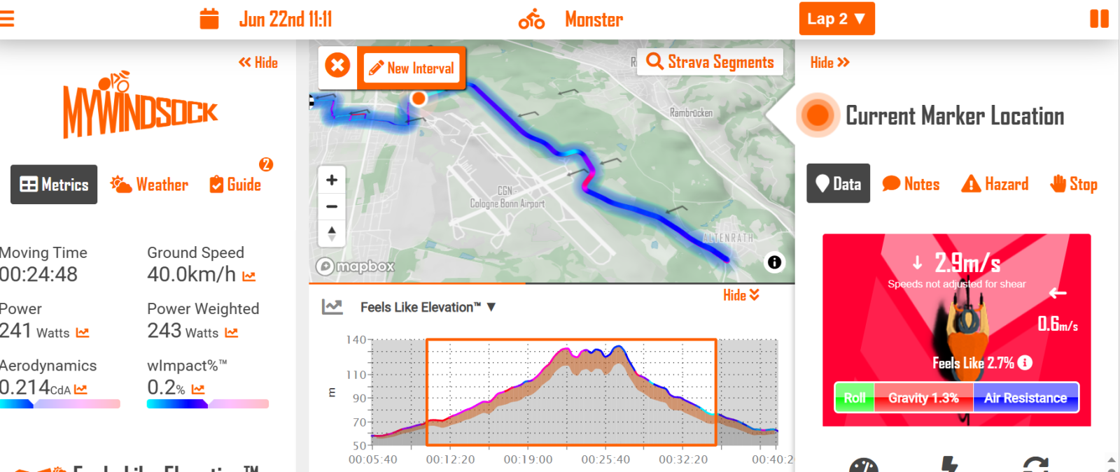

Ich liege auf meinem TT-Segment leisder bei viel höheren Werten als 200W für 40km/h. Habe es heute nochmal ausprobiert.

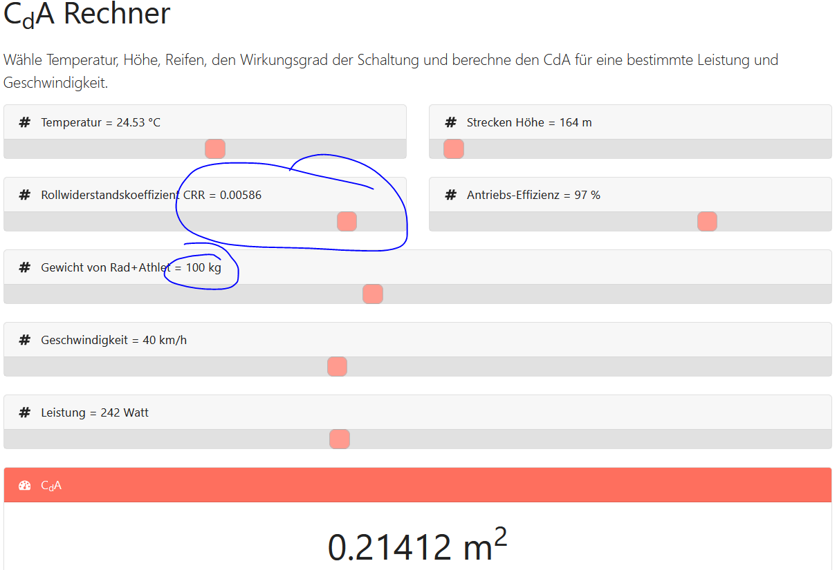

241W/40kmh und nen prognostizierter cda von 0.21?! Ich geb mal als Vermutung ab, dass die Strecke vielleicht nicht so optimal ist. (vorsichtig formuliert). Oder das Ding rechnet wie bei mir ab und zu Unfug.
Wenn in den Einstellungen der Crr als "Rollt wie ein Sack Walnüsse" eingegeben wurde, kommt das vielleicht schon hin :D

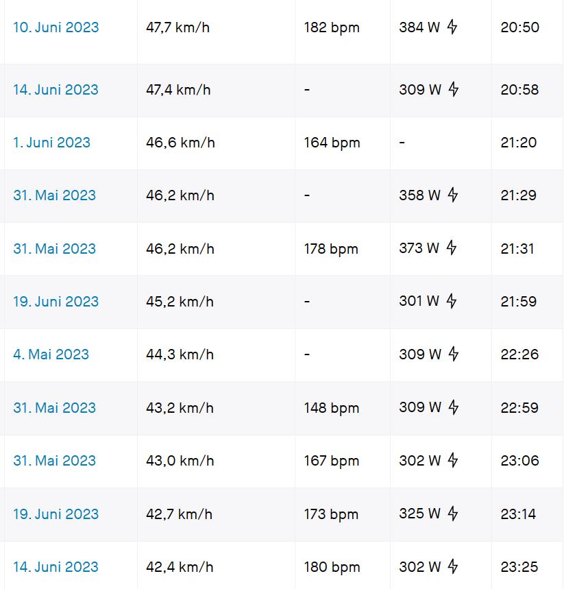

Hier mal die Leute um mich herum bei vergleichbaren Zeiten.
Ich bin damit dieses Jahr auf Platz 24 und möchte noch eine 23er Zeit fahren.
Hier sind die besten 11.
Da dürften für den Vergleich vermutlich auch ein paar Zeiten dabei sein, die nicht alleine gefahren wurden. Wurscht, aber da Realtionen zwischen Watt und Speed herzustellen ist vielleicht nicht so ganz einfach.
Heute waren auch nicht die optimalen Windbedingungen. Ich werde die nächsten Wochen weiter testen.

Hier mal der Windimpact von heute. Habe gerade ein Video gesehen, da sagen sie man soll 24h warten bis die Daten gefestigt sind.
Auf dem Hinwag war bergauf Gegenwind, dass sich immer etwas in der Zeit niederschlägt. Das ginge besser.
Muss mal wieder einen Tag mit Rückenwind abpassen. Bergab dann gegen den Wind ist es etwas schneller. Insgesamt waren die Bedingungen aber schon ziemlich gut..

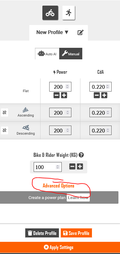

Wo sind denn diese EInstellungen nachzulesen. Ist das my windock?
Das Bild das ich vorhin hatte, war der CdA Endurance Rechner (wird selber auch als CdA Schätzer bezeichnet, aber danach googelt ja keiner), schön finde ich auch den Leistung zu Geschwindigkeitsrechner

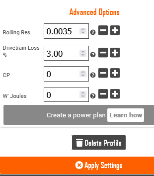

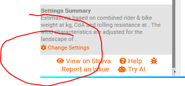

In mywindsock kann ich auch diverse Einstellungen vornehmen,
ganz links unten Change Settings
dann die Advanced Options aufrufen, wobei der Crr von 0,0035 zu den guten Reifen gehört z.B. Conti 5000. Mit Aply Settings kan man sofort sehen, welche Auswirkungen da auf den CdA hat.

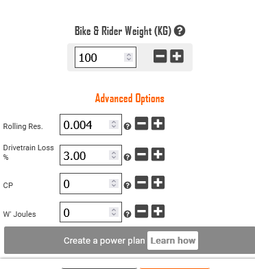

Anhang anzeigen 1279499 Anhang anzeigen 1279501
Ich kannte diese Seite noch gar nicht. https://www.endurance-data.com/de/cda-rechner/
Habe den Crr auch mal runtergestellt, weil ich sehr gute Reifen fahre.
Es bleibt dann das Profil des Segments, das einer klassischen TT-Wettakampf-Strecke entspricht. Sie ist nicht flach und dem Wind durch Schneisen auch speziell exponiert. Man muss wohl sagen das durch die Hügel im Profil, die Geschwindigkeit doch sehr reduziert werden muss. Trotzdem habe ich auch noch zu viel Reibung im Antrieb. Das kann man schon hören. Das Rad ist halt alt.
