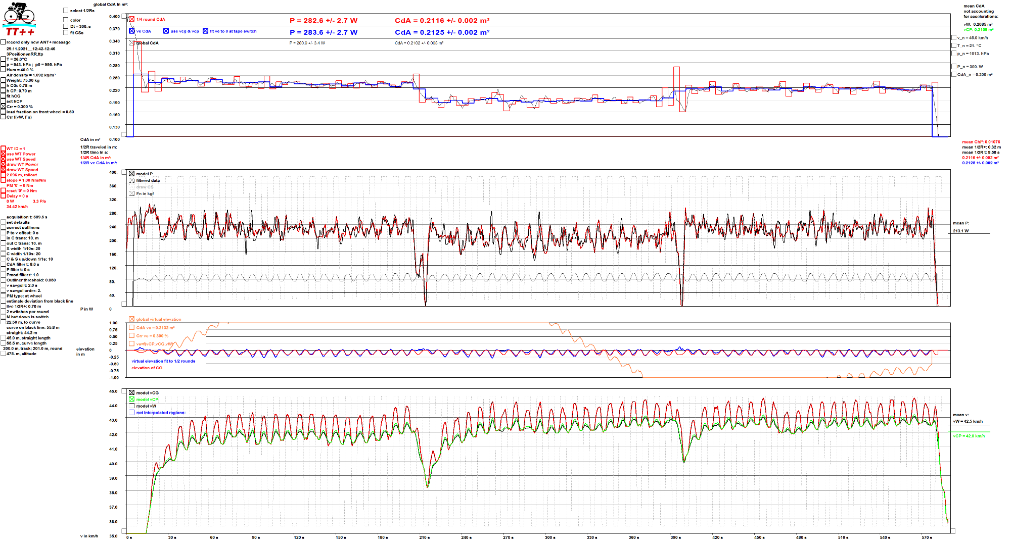

Näher, zurück zum Thread-Thema wie real schneller als 40 km/h zu radeln. Nachfolgend die Auswertung eines Bahntests an mir persönlich von vor einigen Jahren. Dem Bild sind bei genauer Studie praktisch alle relevanten Informationen zu entnehmen. Nach Beschleunigen radelte ich mit meinem Aero-Rennrad zunächst ~10 Runden mit entspannter Bremsgriffhaltung, danach ~10 Runden in der tiefen Bremsgriffhaltung und schließlich 10 Runden im Unterlenker.

Hier eine von einem meiner Bahn Tests. Testspeed ca 52kmh. Mit Startphase am Anfang der Aufzeichnung.
In einem solchen Graphen kann man m. E. nichts herauslesen, außer, dass es nicht möglich ist eine wirklich konstante Leistung beizubehalten. Oder was wolltest du damit verdeutlichen?
