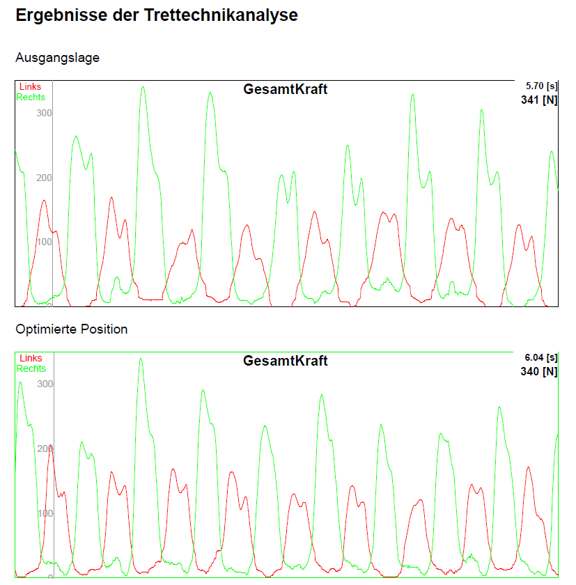

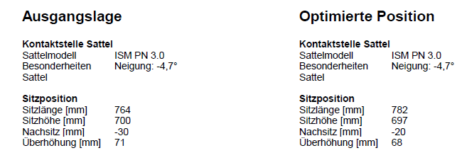

sitzt du schief oder warum ist die belastung der fuesse so unterschiedlich
"Belastung" ist gut, guck mal den grafischen Chart, er tritt mal eben auf der einen Seite mit 150, auf der anderen mit 300 N, auch "optimiert" sieht das nicht soo viel besser aus. 😳

hatte mir die grafik nicht angeschaut :D ... ich wuerde ja auf massiven beckenschiefstand oder ziemlich unterschiedlich lange beine tippen ... so krass unterschiedlich tritt man sonst eigentlich nicht

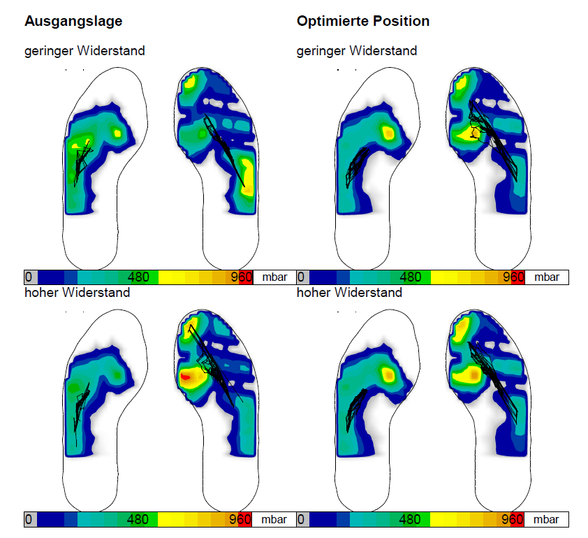

Vor 4 Jahren hat die Position Enjoy your Bike eingestellt und jetzt die Veränderung Hysys Hamburg. Die Zielsetzung war grundsätzliche Überprüfung und weil ich auch kein Rennrad habe. Ausrichtung auf längere Distanzen 200km sowie Vorsoge Überbelastung. Ich habe einen Mehrseitigen PDF Bericht bekommen und hier die Auszüge. Auf die Disbalance der Beine kommt daher, dass ich mit einem Knie eine auffällige acht trete. Weil ich aber keine Beschwerden habe, ist es soweit ok. Die Druckmessungen seien wohl alle normal.
Das ist nicht normal. Bist Du auch von hinten mit freiem Oberkörper gefilmt worden, damit man sieht, was am Rücken, speziell ISG los ist? Da scheint was blockiert zu sein, auch wenn es noch nicht weh tut. Speziell wegen Deiner läuferischen Ambitionen würde ich da große Obacht geben.
Gefilmt wurde ebenfalls von vorne und von Hinten Augenscheinlich unter Beobachtung genommen. In den 4 Jahren hat sich grundsätzlich nichts verändert. Läuferisch betreibe ich seit 10Jahren Hobbysport mit 4-5 x in der Woche. 2023 war ich in mit der Trainingsgruppe Intro Wolfsburg unterwegs und konnte mich von 41min auf 40min steigern. Jetzt in Herbst hatte ich eine hohe 40 auf 10km mit der regionalen Trainingsgruppe. Jetzt klopf auf Holz, bis Dato noch keine größere Verletzung nur bei Überlastung Gefühl immer Sicherheitshalber Pause oder Ruhe. Dennoch Danke für eure Hinweise. 👍
