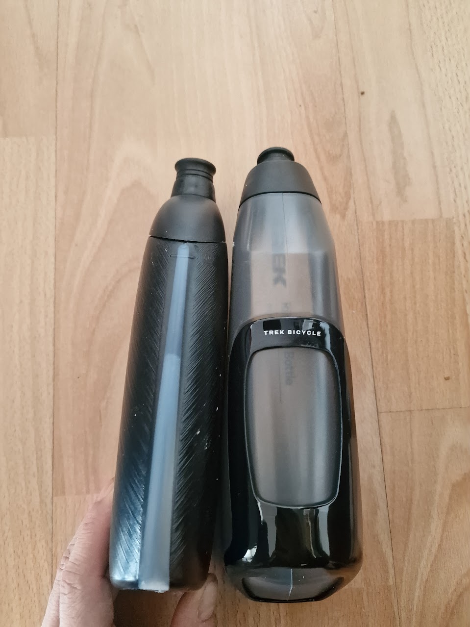

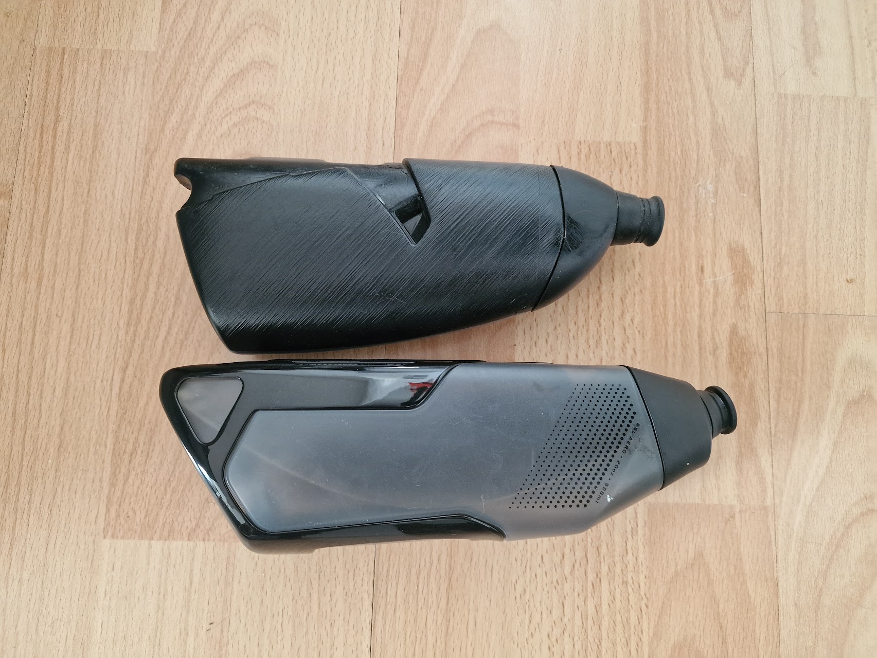

@Teutone
Auf den ersten Blick macht die Flasche einen echt guten Eindruck. Sie sitzt ordentlich fest und wird bestimmt nicht klappern. Leider ist sie breiter als die Elite. Ich weiß noch nicht, ob ich die Flasche wirklich nutzt. Das hängt auch davon ab, ob ich den Flaschenhalter hinter dem Sattel, von Canyon nicht mehr nutze.
@Teutone
Okay, schöner Vergleich. Breiter allein muss noch kein Nachteil sein, kommt da wohl eher noch auf den Übergang Rahmenrohr-Flasche an, bzw. die Flaschenform an sich. Bei nem fetten Unterrohr mit U-/Kammtail-Profil dürfte es weniger relevant sein als bei nem flachgeklopften Sitzrohr.
