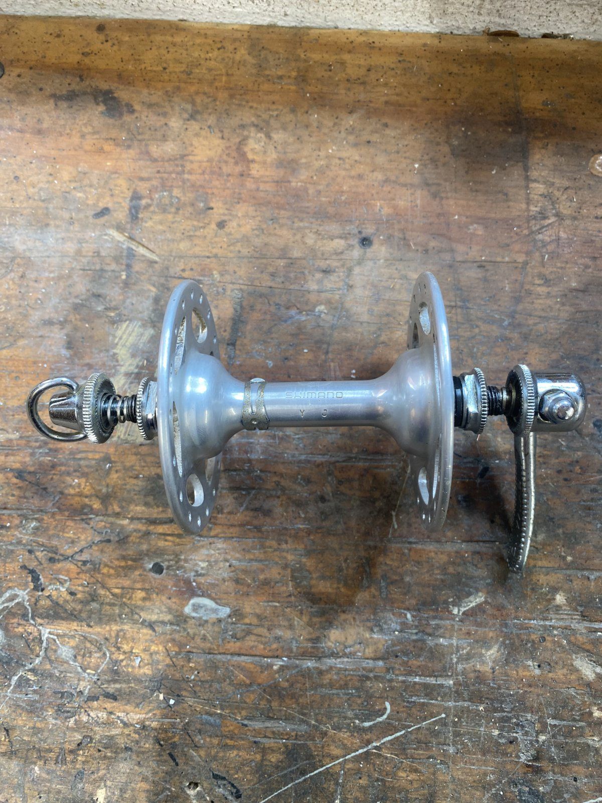

Hallo in die Runde erstmal,
Ich bin neu hier, hab aber schon den einen oder anderen Beitrag gelesen, um an meinen Projekten weiter zu kommen.
Nun steht ein ganz besonderes an.
Ich habe das alte Rennrad von meinem Opa geerbt und will dieses wieder richtig aufbauen. Eigentlich bleiben alle Teile erhalten, das einzige was ich groß ändere sind die Laufräder.
Ich möchte die alten (es müssten dura ace hochflanschnaben erste Generation sein) gerne neu einspeichen (lassen). Ich selber hab mit laufradbau aber noch gar nichts am Hut. Will aber Felge aus kosten gründen selber bestellen, evtl auch nippel und Speichen.
Meine Idee ist bis jetzt der hplusson Tb 14 laufradsatz. Um die Optik zu erhalten. (Gerne auch noch andere Vorschläge die passen)
Meine grundsätzliche Frage erstmal kann ich jede Felge für jede Nabe nutzen? Man muss auf die Anzahl der speichenaufnahmen achten das ist klar. Aber wird der Rest alleine über die Speichen Länge reguliert ?
Liebe Grüße
Peer
Ja, es geht jede Felge, bei der die Lochzahl mit der Nabe übereinstimmt. Du musst dann ausrechnen, welche Speichenlänge du benötigst. Dafür gibt es z.B. im Web Rechner - Stichwort: Spoke length calculator.

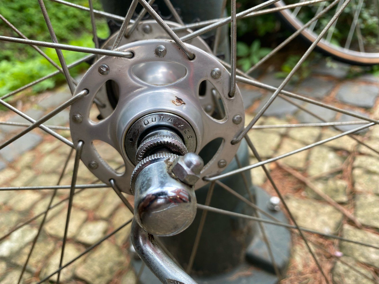

Naben die bereits einmal eingespeicht waren sollten wieder mit dem gleichen Muster eingespeicht werden. Also die Speichenköpfe auf der der Seite wo sie waren und der Bogen in die gleiche Richtung wie zuvor. Die Kerben welche der Speichenbogen im Nabenflansch hinterlässt könnten andernfalls zu Anrisspunkten für Flanschausrisse werden. Damit das klappt und auch das Ventil wieder an der richtigen Stelle ist muß auch das Bohrmuster der neuen Felge identisch mit der alten Felge sein.
