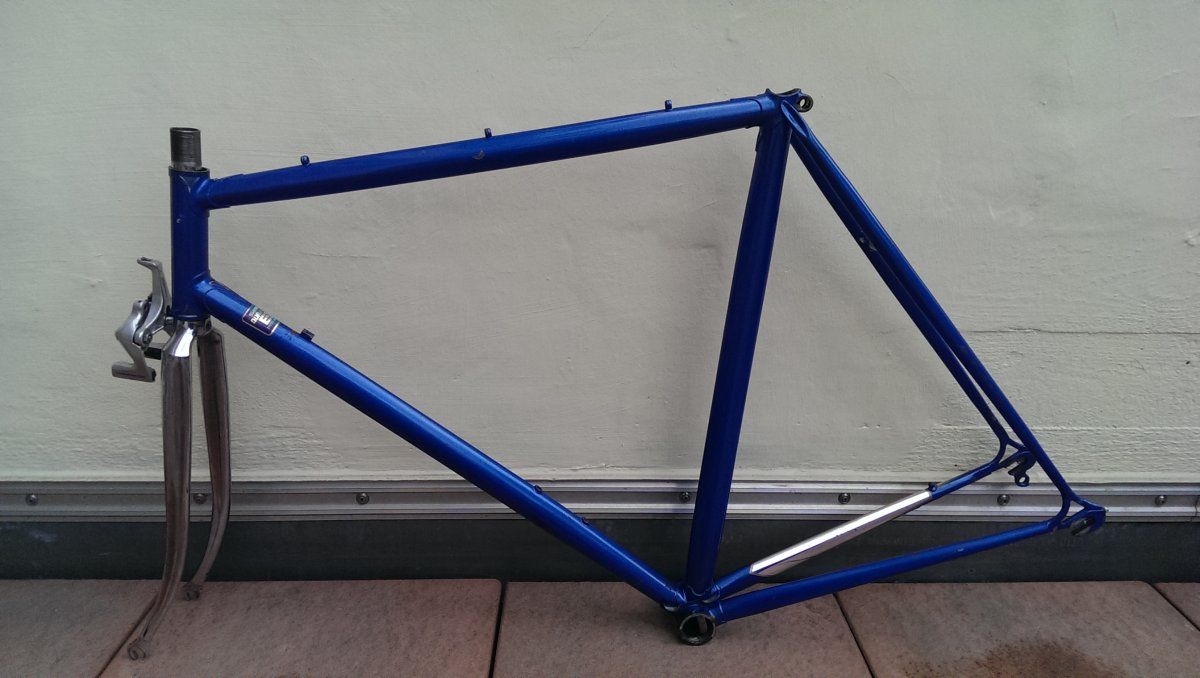

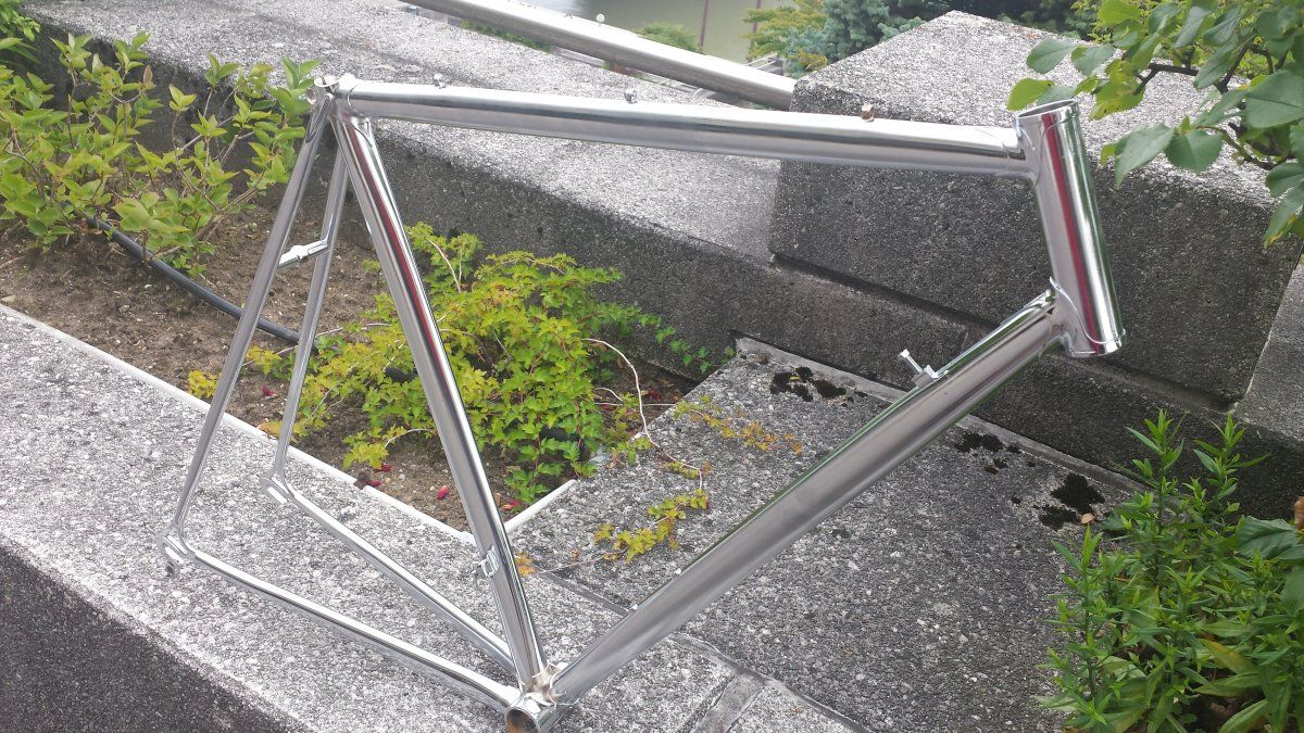

Foto Kaufzustand:
Mehr Fotos Kaufzustand:
http://fotos.rennrad-news.de/s/17816

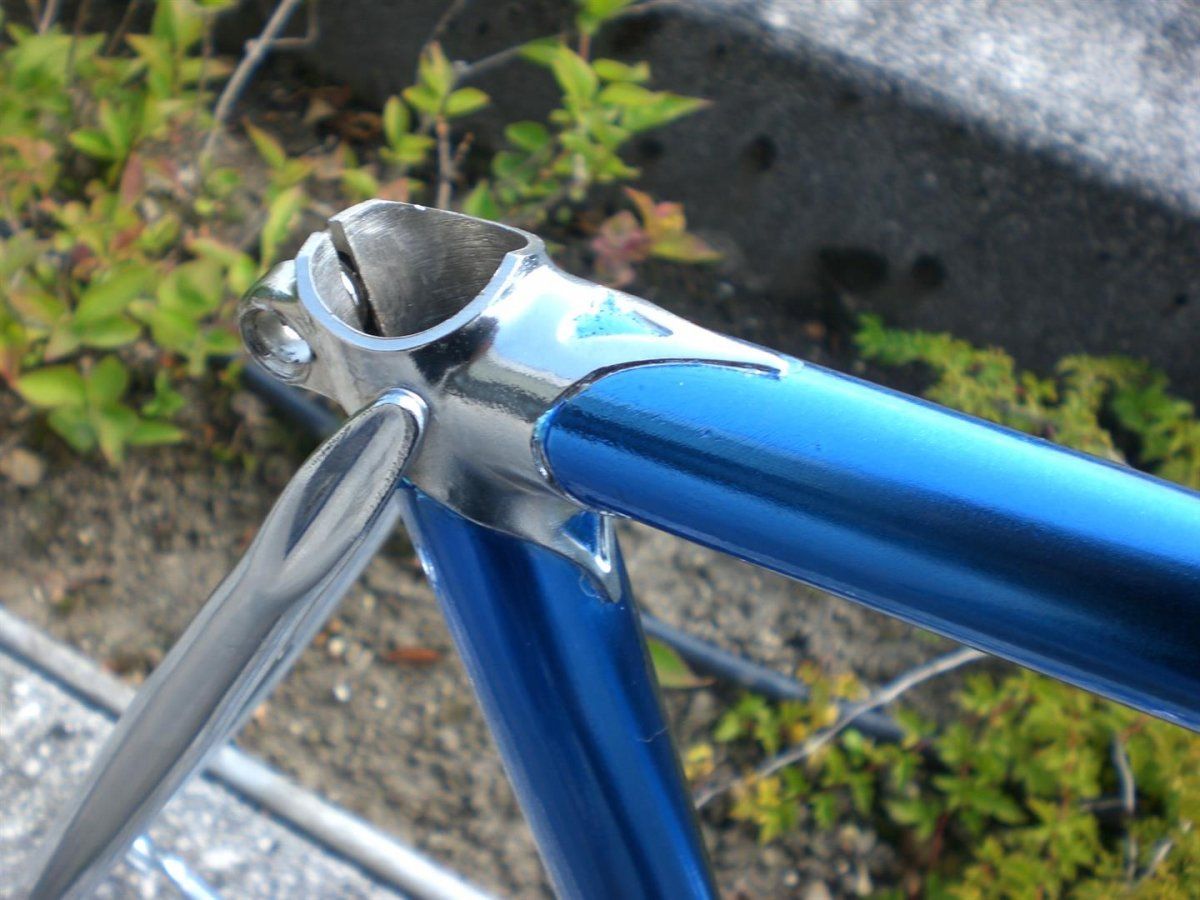

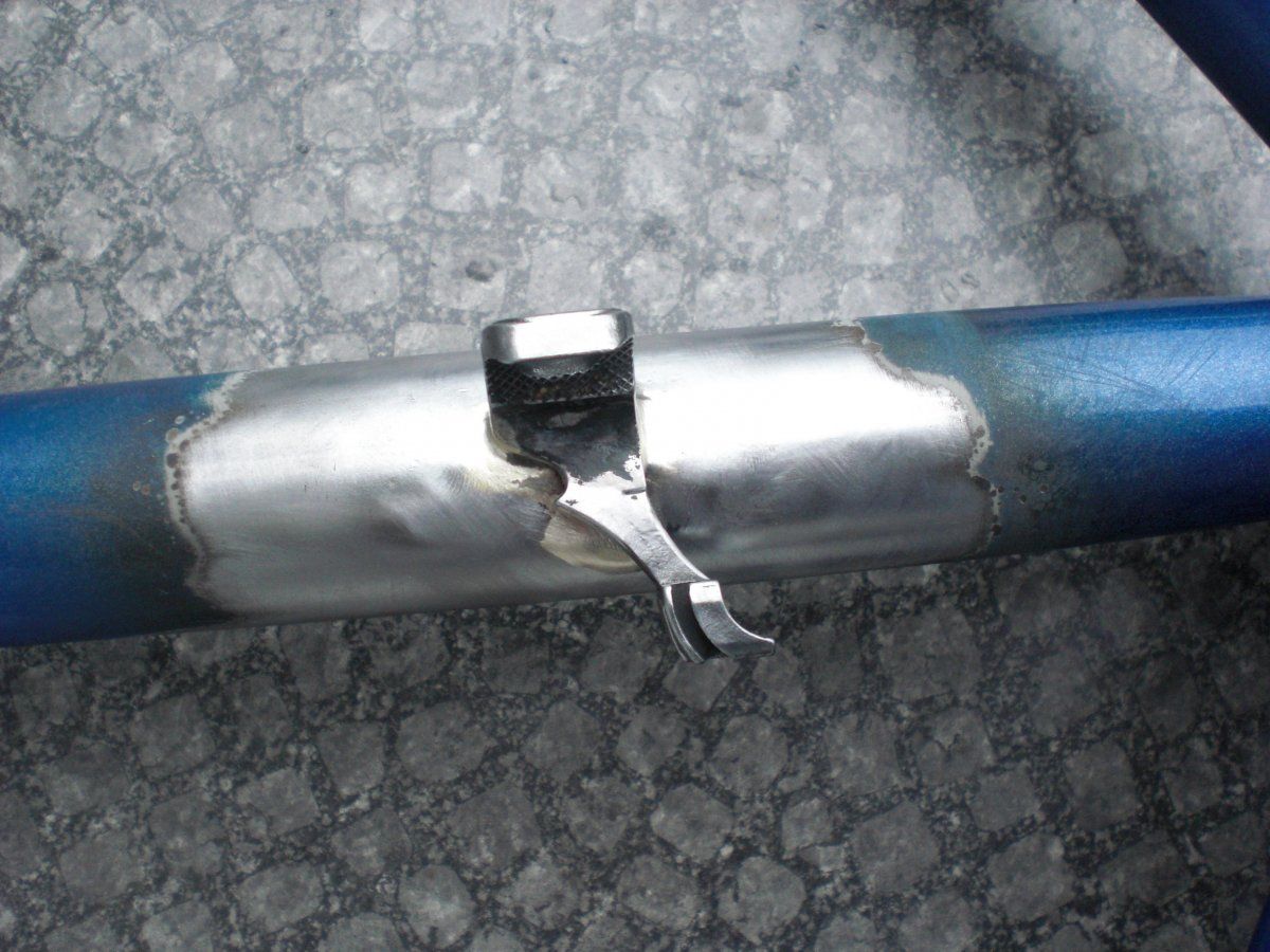

Der ausgenudelte Inbus der vorderen 600-AX-Bremse ließ sich mit einer Torx-Nuss gut lösen. Die Schaltzugführung auf der Kettenstrebe wurde – ganz „aero-mäßig“ - entfernt, das Anlötteil für den vorderen Werfer wurde in einer „befreundeten“ Werkstätte an den Rahmen gelötet.
Den Rahmen habe ich entlacken lassen und angeschliffen, die vorderen Muffen, die Ketten- und Sitzstreben sowie den Bremssteg habe ich aufpoliert.
Im Forum wurde schon einmal vergeblich versucht, an Hand der typischen Merkmale des Rahmens den Hersteller herauszufinden. Auch meine Recherchen (u.a. auch über die Abmessungen der ovalen Rohre) haben zu keinem Ergebnis geführt, sodass ich den Rahmen möglichst „neutral“ lassen möchte. Eigene Labels habe ich schon entworfen, weiß aber noch nicht, ob ich sie auch verwenden werde (sorry fürs das Plagiat @Sparkassendirektor!)
Ungeklärt ist noch die Frage der Sattelstütze. Die runde Sattelstützenaufnahme hat 27,2 mm, verbaut war eine einfache 22 mm-Kerze, die durch eine Hartkunststoffaufnahme gehalten wurde. Ob sich hier eine 27,2 mm Aero-Stütze tief genug in das Sattelrohr einführen lassen wird (ovales Sattelrohr!), wird sich erst weisen. Auch hinsichtlich des Lenkers (DA AX ja kaum beschaffbar) habe ich noch keine Idee – aber das hat ja noch Zeit!
Drux München ist mir seit Monaten mit Nachbau-Hoods im Wort („Die Gummis sind in Produktion - habe Dich auf Wiedervorlage und melde mich, sobald die Gummis da sind.“), ansonsten gibt´s graue Adamas-Hoods mit Messing-Einlagen bei der Bohrung.

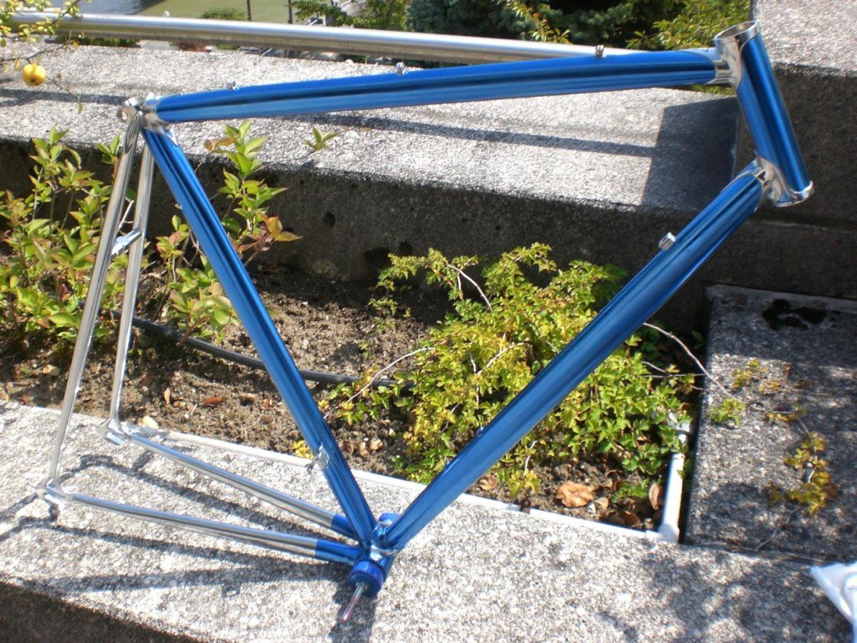

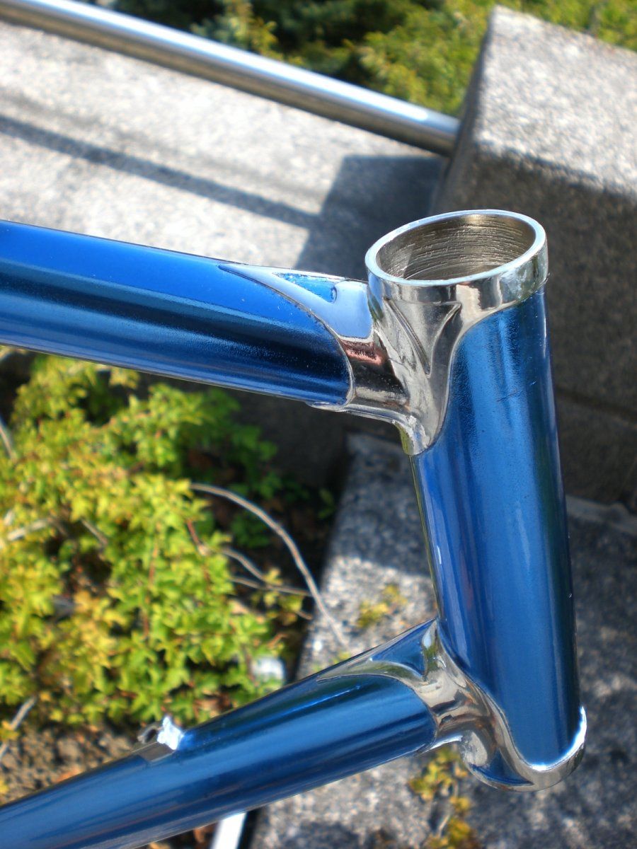

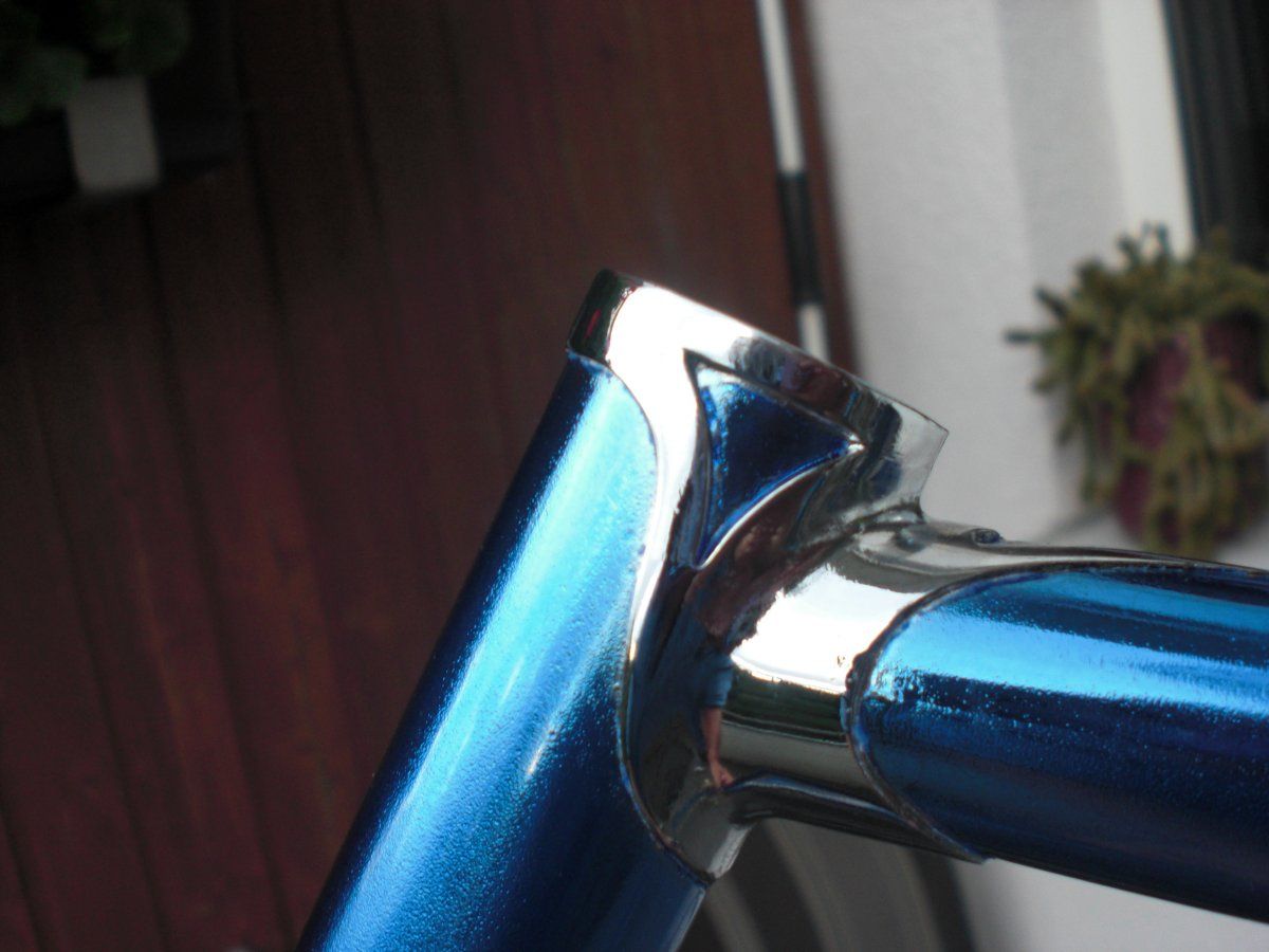

Der gesamte Rahmen wurde verchromt – die vorderen Muffen und der Hinterbau sollen natürlich nicht überlackiert werden und in Sichtchrom glänzen (Farbe evtl. wieder in dunkelblau-metallisè, damit der Kontrast besser zur Geltung kommt?)

Ich bitte daher um Eure Kritik, Eure Einschätzungen und Projekttipps (u.a. Farbwahl).

Schönes Ding!

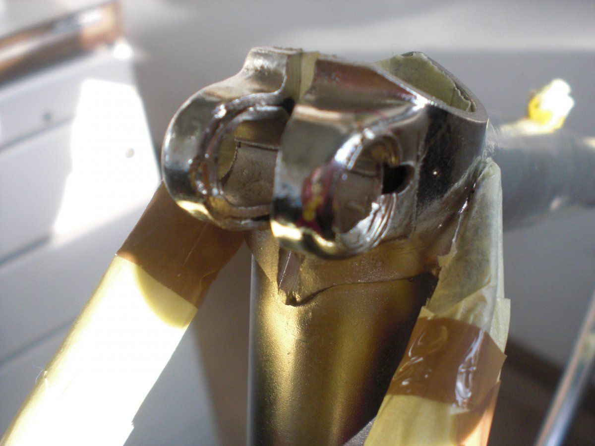

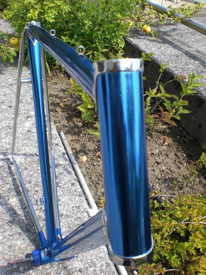

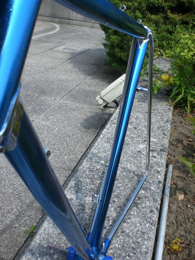

DunkelblauMetallil mit Chrom schaut immer gut aus! Wenn Du die Muffen Vorn und den Hinterbau Chrom läßt, dann kannst Du auch an der Gabel die Krone in Chrome lassen und die Schänkel in Rahmenfarbe lackieren. Zusätzlich könntest Du auch den Hinterbau statt komplett verchromt auch nur Teilweise lackieren... die Gabel ebenso... sprich Chromsocken... aber das ist wahrscheinlich zu "oldschool"
SPORT FREI!
@ fuerdieenkel und @olddutch:

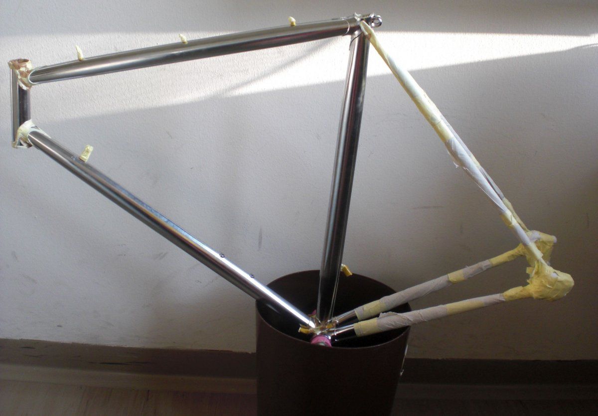

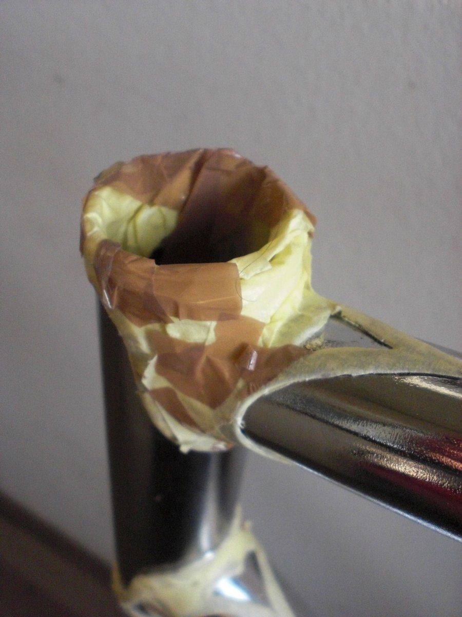

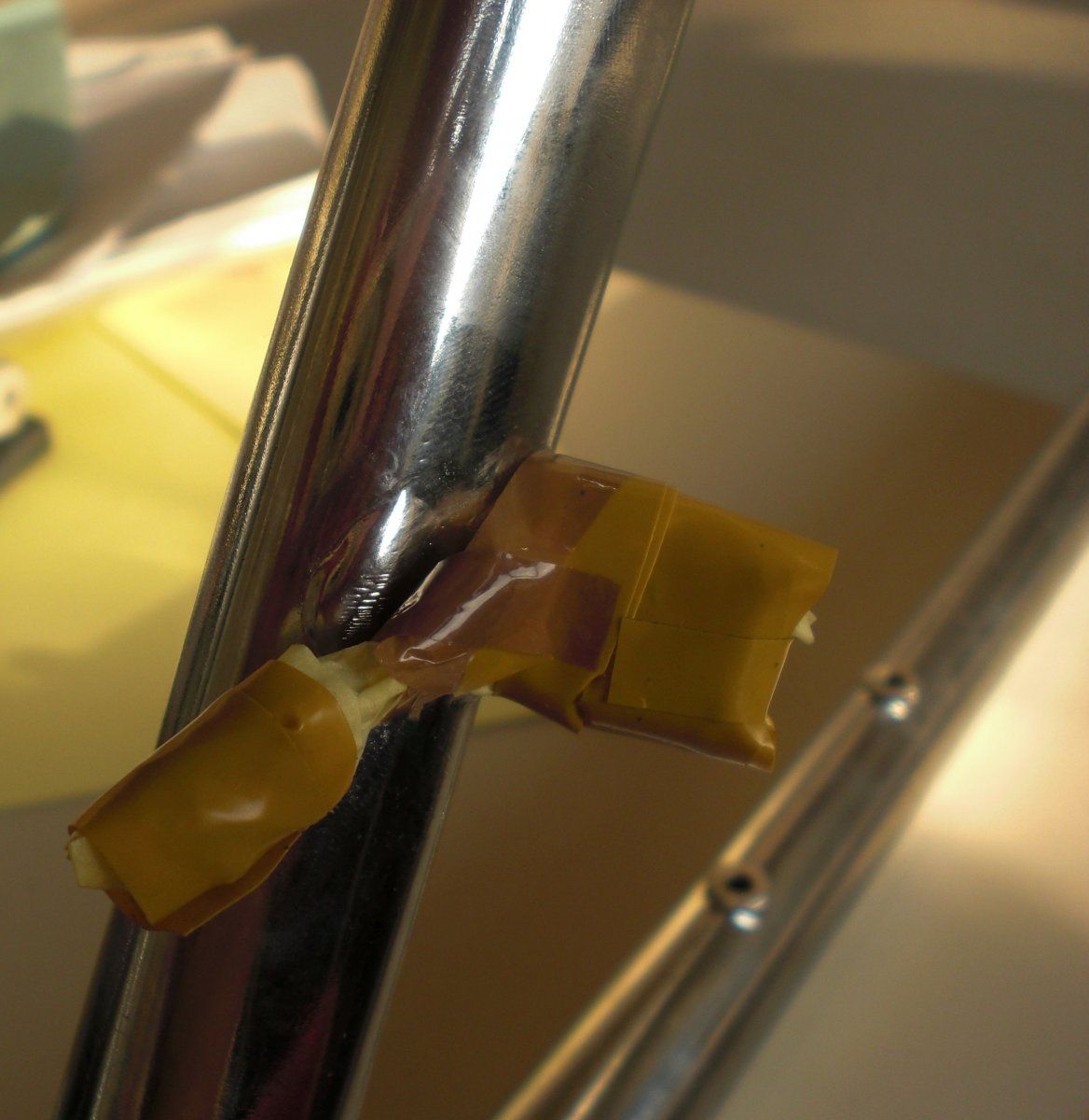

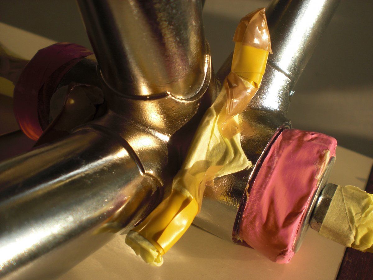

Vielen Dank für die Tipps - Dann gehe ich einmal "Scotch Painters Tape" einkaufen und fahre erst nächste Woche zum Lackierer...
@Bonanzero:

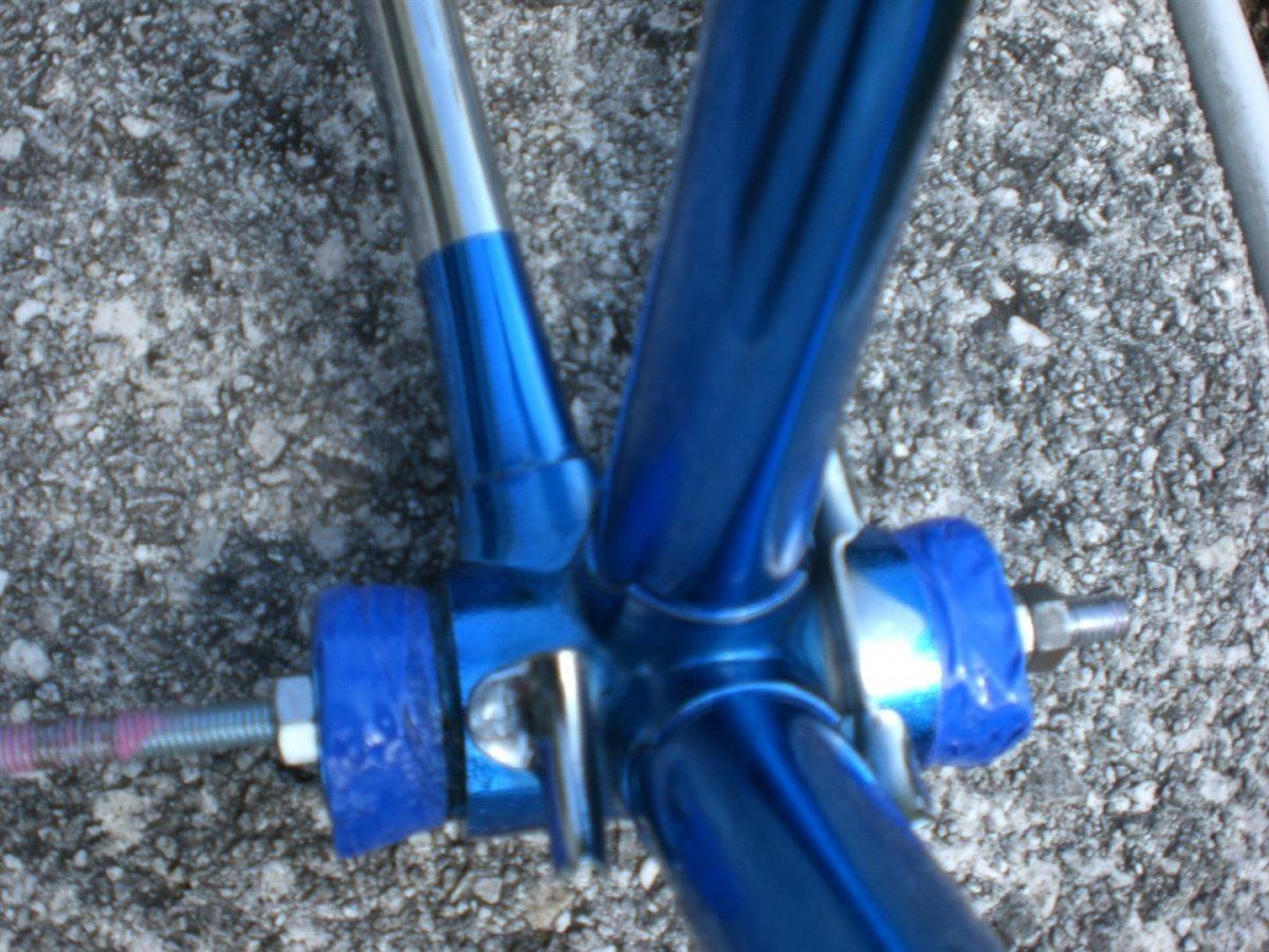

Habe mich auf Grund Deiner Anregung nochmals im Forum bezüglich "Farbe auf verchromten Rahmen", insbesondere Candy-Lackierung, schlau gemacht und werde mit dem Lackierer reden (Haftvermittler für Chrom und darüber blau eingefärbter Klarlack - "Chromovelato"?)
Bei der erstandenen DA-AX-Gruppe waren auch Laufräder mit DA AX-Naben und (so weit jetzt erinnerlich) Mavic CXP30 dabei.
Haha! - Wie wenn ich es gewußt hätte habe ich mit dem Lackierer vereinbart, dass ich ein kleines Döschen mit eingefärbten Klarlack & ein Döschen Härter bekomme!

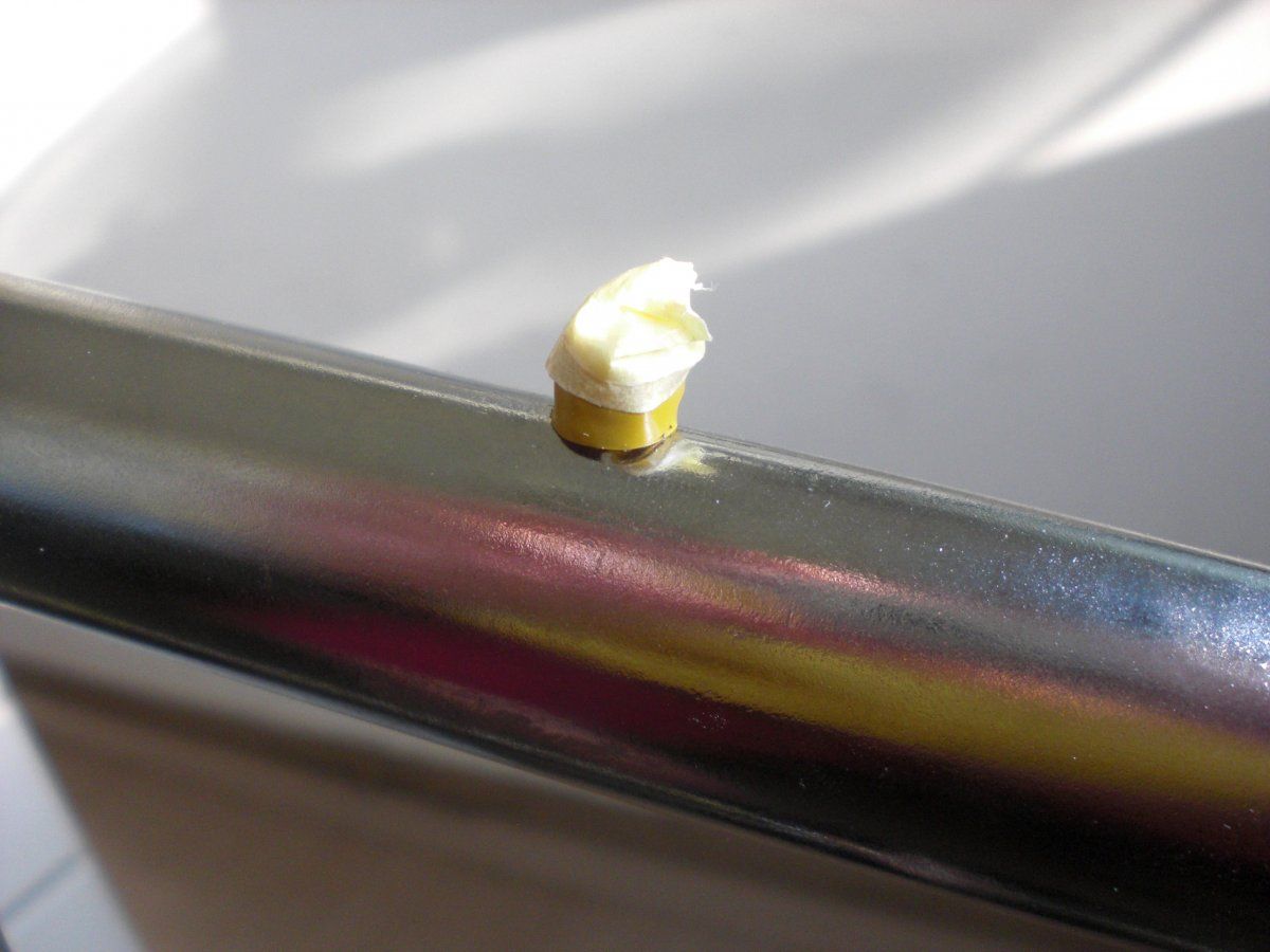

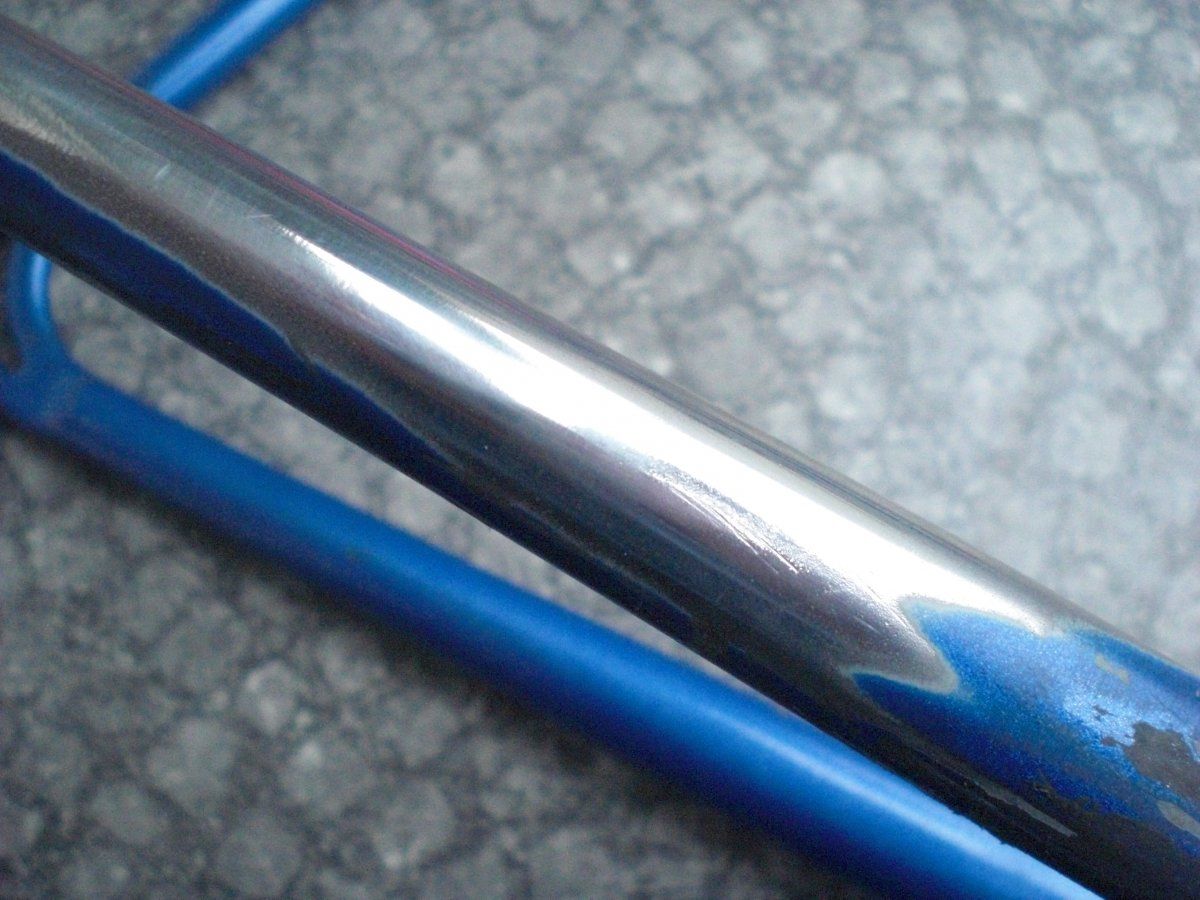

Also noch einmal abkleben und die Sicken ausmalen und die Chromlücken, die beim Abziehen der Abdeckklebebänder seitlich der Bremszugführungen entstanden sind austupfen...
Bevor ich mich "5 Jahre lang ärgere" - "Was lange währt wird endlich gut"!
Male sie einfach mit einer anderen Farbe aus (gelb? orange? Je nach LB-Farbe). Lasur sieht völlig unterschiedlich aus, wenn sie gespritzt oder gestrichen/getupft wird.
Sieht gut aus mit dem Candy-Lack. Hatte mich auch schonmal mit unserem Lackierer darüber unterhalten was da möglich ist. Wenn der Rahmen nicht verchromt ist geht ja auch eine silberne Basisschicht - sieht dann natürlich wieder anders aus.
