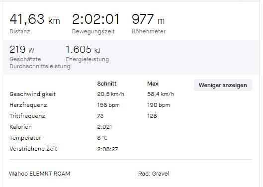

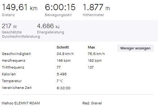

Ich habe nie meine FTP bestimmt und nicht an allen Bikes Powermeter. Ich bin bis jetzt ohne Ambitionen im Sinne von Analyse meiner Leistungsdaten gefahren. Brustgurt habe ich immer dabei, deswegen habe ich für die HR viele Daten. Aber mit Watt kann ich nicht dienen. Ich fahre viel Gravel, dort kein PM, aber auch Rennrad oder MTB.
Das ist die lange Gravel-Fahrt der letzten Woche: https://www.rennrad-news.de/forum/t...rosser-unterwegs.164308/page-118#post-5671488
Edit: Eine HR von 146 ist 75% bezogen auf meine HRMax von 195.
Und das hier die kurze Gravel-Fahrt der letzten Woche
Edit: Eine HR von 156 ist 80% bezogen auf meine HRMax von 195.
Okay danke, damit leider nicht sinnvoll vergleichbar.

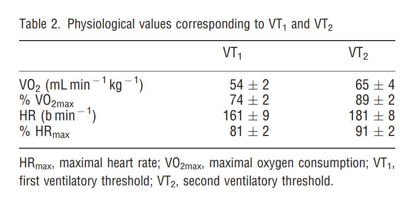

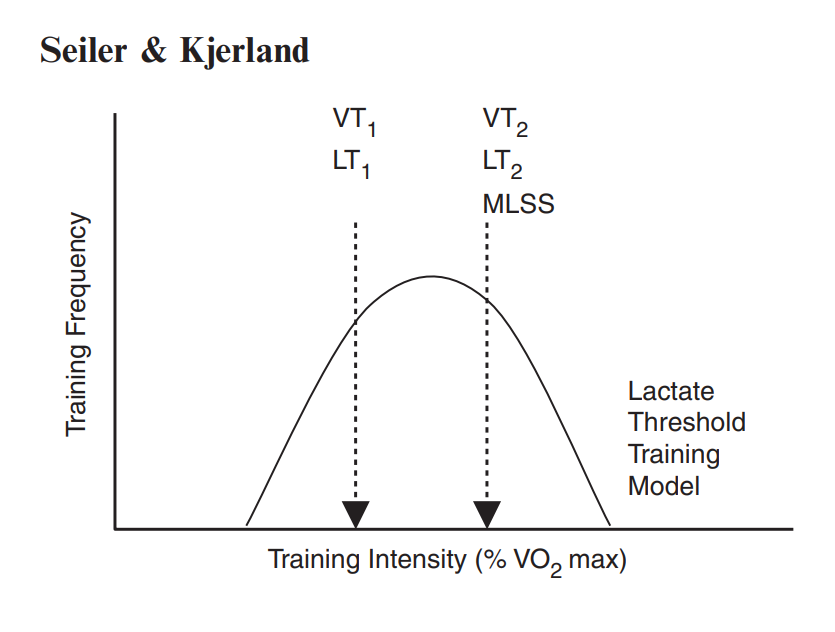

Möchte hierzu nochmal auf eine Arbeit von Stephen Seiler zurückkommen, der ja in den letzten 20 Jahren die Diskussion um Intensitätsverteilung im Ausdauertraining wesentlich mitgeprägt hat. In einer seiner vielbeachteten Arbeiten aus dem Jahr 2004, die sich mit der Trainingsintensitätsverteilung befasst, nutzt er zur Abgrenzung der Intensitätsverteilung (zwischen Low, Medium und High) VT1 und VT2 bzw. L1 und LT2, wobei L2 in etwa das beschreibt, was man üblicherweise als individuelle anaerobe Schwelle bezeichnet, während LT1 die aerobe Schwelle ist, meistens definiert als der Punkt, bei dem erstmals ein Anstieg des Blutlaktats beobachtet werden kann - oder eben bestimmt über Spiroergometrie (dann eben als VT1 und VT2)
Die Probanden in seiner Studie (Junioren Ski-Langläufer) erreichten VT1 im Durchschnitt bei 81% der Hfmax und VT2 bei 91%. (Siehe unten)
Man sieht an dem Beispiel ganz gut, dass, wenn man VT1 und LT1 als Basis für die Abgrenzung von "Low Intensity" Training nimmt, diese durchaus deutlich über die sonst häufig benutzte GA1/L2-Zonen hinausgeht und den unteren Teil, dessen, was sonst als Tempo-Training bezeichnet wird, mit einschließen kann. Die oben von @Jodocus_Quak angegebenen Hf-Werte für seine langen Fahrten, ca. 150 Hf bei 195 Hfmax = 76%, liegen jedenfalls noch deutlich unterhalb der 81% für die VT1 aus der Seiler-Studie. Wir wissen
zwar nicht genau, wo bei @Jodocus_Quak die VT1 liegt, zumindest kann man aber mit Blick auf die Seiler-Studie folgern, dass die genannte Hf-Werte nicht völlig ungewöhnlich sind für Low-Intensity Training
Außerdem unterstreicht das auch nochmal, wie unscharf die Abgrenzung von Trainingszonen eigentlich ist. Während man ein 3 Zonen-Modell (wie das von Seiler benutzte) noch irgendwie halbwegs theoretisch nachvollziehbar aus physiologischen Mechanismen ableiten kann, wird es je unschärfer, je größer die Anzahl der im Training benutzten Zonen ist.
Das Fazit daraus kann nur sein, sich nicht zu sehr von irgendwelcher "Zonen-Artithemtik" verunsichern zu lassen. Wer lange Zeit (mehrere Stunden) mit einigermaßen konstantem Tempo mit einer bestimmten Herzfrequenz fahren kann, macht Grundlagentraining, egal, ob die Hf oder Leistung jetzt nun genau in irgendeine vordefinierte Zone fallen würde oder nicht.
