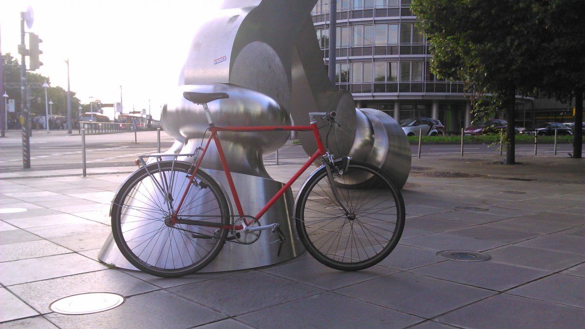

Na dann hier mal mein Stadt- und Schlechtwetterrad (macht doch nix aus in diesem Thread wenns nicht fixed ist...?)
Patria Halbrennerrahmen aus den frühen 80ern mit Point Ersatzgabel
Giant SR2- LRS mit Duranos fürn Sommer
Exage/Weinmann LRS mit 35mm Kendas fürn Winter
Suntour Rennradkurbel mit Gipiemme-Blatt
SSP Setup mit Steckritzel und Sportausfaller-Kettenspannern (42/16 momentan)
Tektro-Hebel mit Weinmann Mittelzug hinten, Point Seitenzug vorne
Seitenläufer Dynamo hinten, LED-Licht
Und das älteste Teil am Rad: Edelstahlbleche von nem 78er Staiger-Halbrenner (der Vorgänger von dem hier... RIP)
Wenn ich mal nen gebrauchten Tubus finde, wird der hässliche XLC-Träger ersetzt, aber ein neuer ist einfach zu viel angesichts des bisherigen Budgets für die Karre: Restekiste und 100€ für Rahmen, Gabel, Ritzel, Kleinkram (Züge usw.)
Achja: das blaue Pompino oben ist super!!

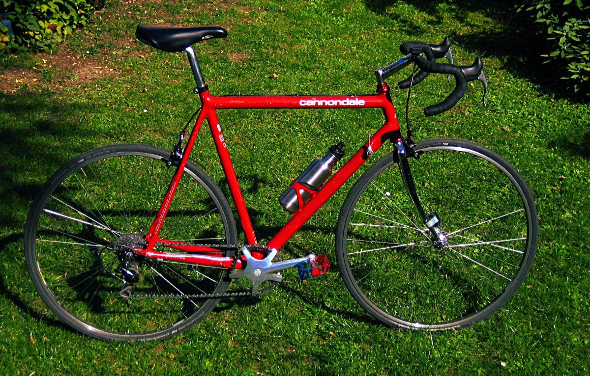

Dann schließ ich mich mal der Wiederbelebung dieses Threads an :-).
Mein Alltagsmeister fährt mich täglich zur Arbeit (10km einfach). Nebenher hilft er dem autofreien Haushalt kräftig beim einkaufen (mit Backrollern). Das Rad ist mein erstes Rennrad mit Bremsgriffschaltung und wurde im Studium als Sportgerät angeschafft (schon gebraucht). Den Laufradsatz hatte ich damals selbst gebaut und leider sehr stark auf Leichtigkeit ausgelegt. Jetzt am Alltagsrad wären mir 32 Speichen lieber. Letzte Woche ist mir das erste mal auch eine Speiche gerissen..
-Gruppe ist eine Campa Veloce 3x9. Für mich ist 3fach wunderbar, da ich gerne im "perfekten Gang" fahre. Und auch sonst finde ich die Veloce absolut ausreichend, für ein Stadtrad allemal.
-Laufradsatz besteht aus Sapim Laser 2,0-1,5-2,0, Mavic Open Pro 28l sowie Criterium Naben.
-Gepäckträger ist ein Tubus Fly Classic, bis 18kg zugelassen. Die Strebe zur Befestigung am Rahmen (Bremsbohrung) muss selbst gebogen werden.
-Schutzbleche sind SKS Raceblade (passen gerade so zwischen Reifen und Gepäckträger :p)
Inzwischen habe ich die Handpumpe entfernt und eine Satteltasche mit Schlauch, Reifenheber und Kartuschenpumpe befestigt. Wenn die Reifen runter sind habe ich vor auf Conti 4-Seasons zu wechseln. Oder empfiehlt mir hier jemand einen anderen Reifen für das Alltagsrad?

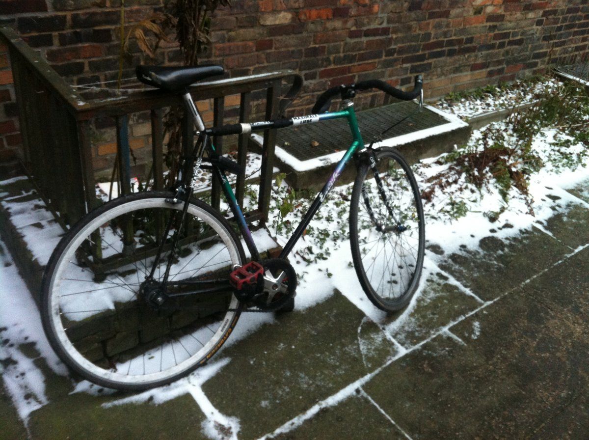

leider wurde mein hauptstadtgerät vom bösen autofahrer gefressen. zum glück gab es in der nähe ein passendes rahmen-gabel-set für den schmalen geldbeutel (100€); also nur noch umschrauben. leider versah der vorbesitzer alles mit so schlimmen aufklebern, das set ist bleischwer (knappe 4kg) und das oberrohr ziemlich lang. das ergebnis ist trotzdem erfreulich und wird wohl hoffentlich mal ein jahr lang halten...
und was da für edelparts dran sind:daumen:die feinschmecker unter euch würden danach warhscheinlich selbst mcdoof für luxuriös halten...
  • mighty-kurbel 46t, 165mm!
  • geile rsx bremse VR!!
  • sportpedale von der stadler-hausmarke!!!
  • ein 25 jahre alter alulenker!!!!
  • ein vorbau von "tattoo":idee:!!!!!
  • der garantiert nicht ungestürzte felt lite carbon sattel!!!!!!
  • und die geniale 3,99€-kette vom pfennigpfeiffer....
wünscht mir jemand viel spaß und freude mit dem gerät?

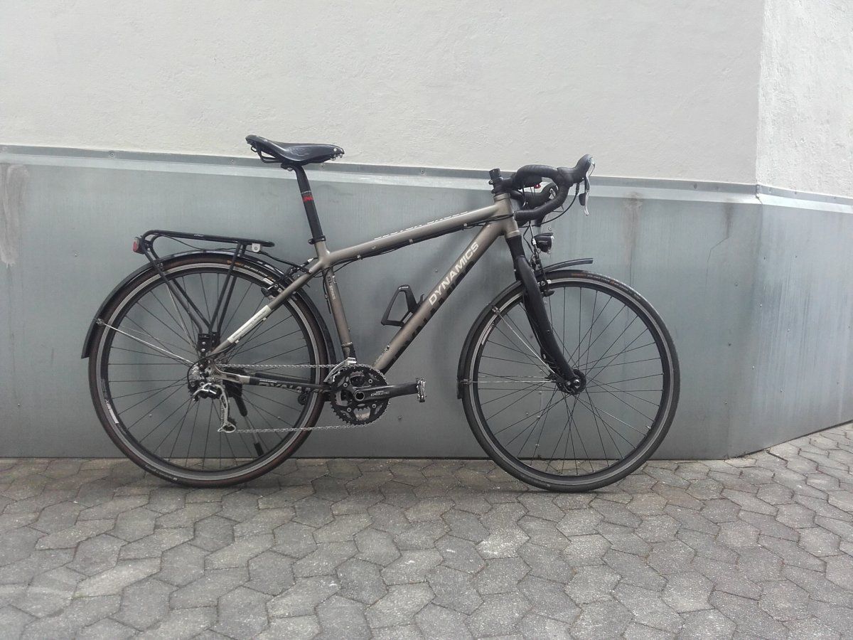

Hässlich aber praktisch. Bin nur noch etwas mit der Geo am spielen, deswegen der Spacerturm. Sattelstütze ohne setback kommt noch dran, dann kann auch wieder ein etwas längerer Vorbau hin. Auf Reisen kommt noch der Lowrider dran, im Winter wieder Spikes.

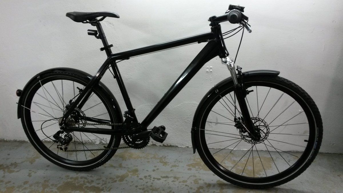

So mein neues Winterbike ist fertig nachdem mein altes geklaut wurde
