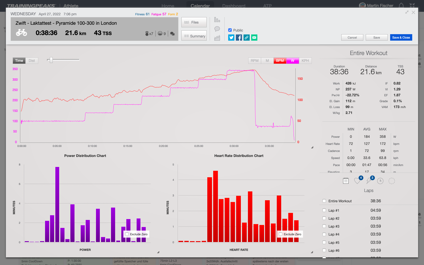

Letzter Test indoor auf Zwift, ANS 4 mmol mit 157 Puls, 295 Watt, 4,3 Watt/Kilo. (Stufentest, 4 Minuten Belastung, 1 Minute Pause.)

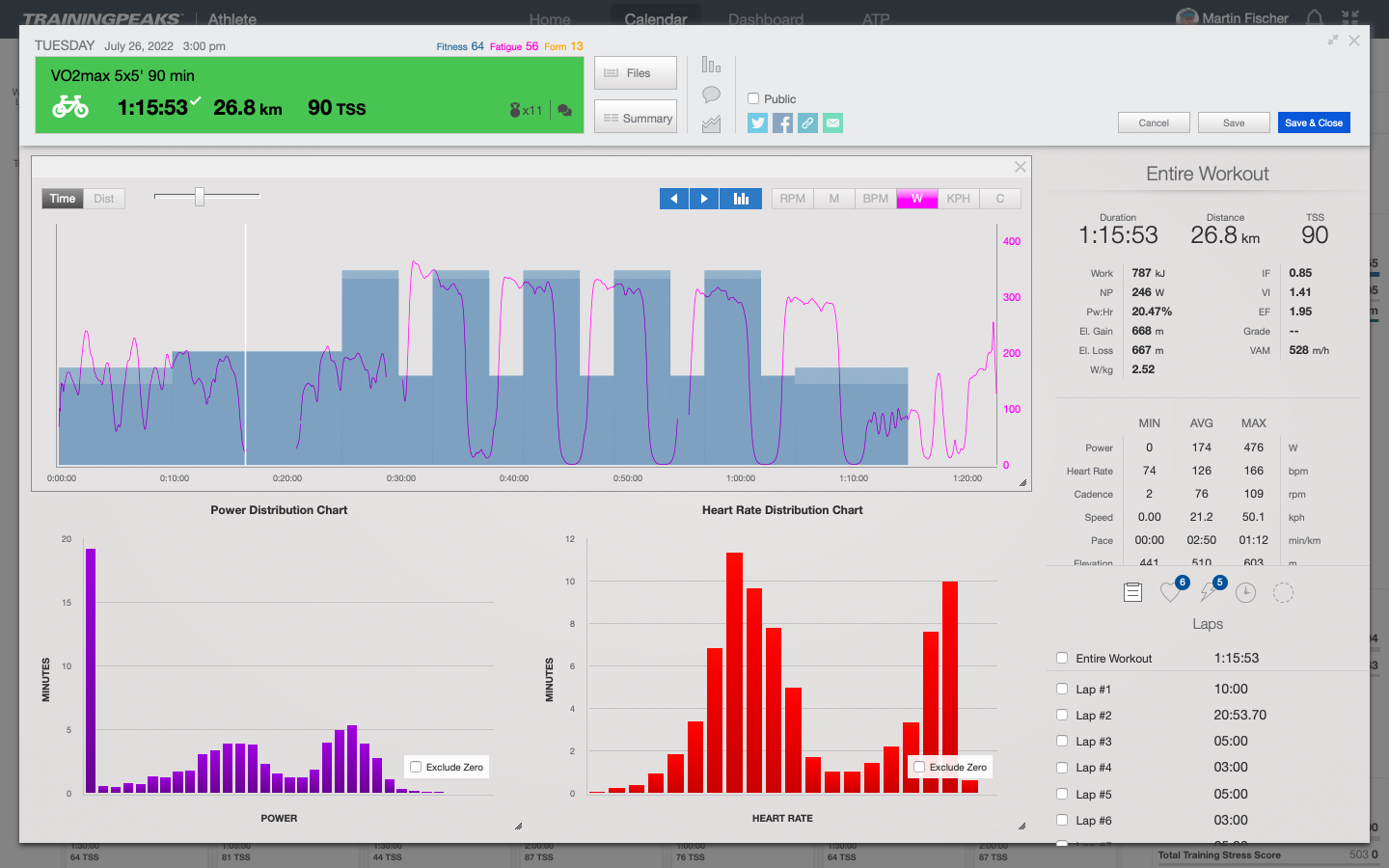

Bei den sportlichen 5x5 outdoor - 115-125 % der FTP - 334 bis 348 Watt bei mir, ist nicht machbar.
Bin zwar immer bei ziemlich erhöhten Temperaturen (30 Grad) gefahren, was alles andere als normal und förderlich ist, aber ich kann mir nicht vorstellen, diese mit meiner FTP Einstellung (295) zu schaffen.
5tes Intervall ist im Durchschnitt bei 295, die anderen 4 eigentlich auch immer darunter.

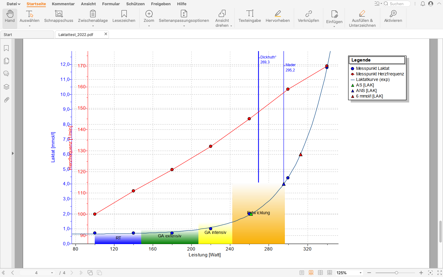

Also: Beim Laktattest hat sich bei 4 mmol 295 Watt ergeben. Dies habe ich nun auch für die Berechnung der Werte der VO2max verwendet. Eingabe bei TP.

Ist nun meine 4 mml Grenze mit 295 Watt (Laktattest) bei mir nicht ganz richtig und aussagekräftig und soll ich dies ggf. senken?

Stufentests führen tendenziell zu einer Überschätzung der FTP und ein Laktatstufentest, der von einer fixen 4mmol-Schwelle ausgeht, ist eh nicht mehr Stand der Wissenschaft (von möglichen Fehlern bei der Bestimmung der Laktatwerte mal ganz abgesehen).
Daher ist die von Dir unterstellte FTP einfach zu hoch.
Bei den Intervalltrainings, die in Zwift verfügbar sind, ist diese Überschätzung der FTP durch den Stufentest nach Angaben des bei Zwift zuständigen Trainers, der diese Programme konzipiert, bereits berücksichtigt. D.h. die Intensitäten sind dort so gewählt, dass man die Intervalle auch schafft, wenn die FTP durch den Stufentest zu hoch geschätzt wird. Nimmt man dagegen Intensitätsvorgaben, die diese Überschätzung der FTP nicht berücksichtigen (z.B., weil sie auf einer FTP basieren, die auf dem bekannten 20 min.-Test ermittelt wurden), werden die Intervalle zu hart - wie bei Dir.
Das Problem kannst Du aber ganz einfach lösen, wenn Du Deine FTP entweder über ein 20 min. Test oder ein anderes valideres Testverfahren bestimmst, was nicht zu einer Überschätzung der FTP führt, oder die Intensitätsvorgaben für Deine Intervalle so weit reduzierst, dass Du sie schaffen kannst. Dazu einfach mal mit 20 Watt weniger anfangen und langsam an die für Dich schaffbare Intensität herantasten.
Schau dir bitte das PDF an. Dort wäre mein Test.

Das Zwift-Stufentest-Programm ist nicht dafür entwickelt worden, dabei Laktat zu messen. D.h., dieser Ansatz führt schon in eine Sackgasse.

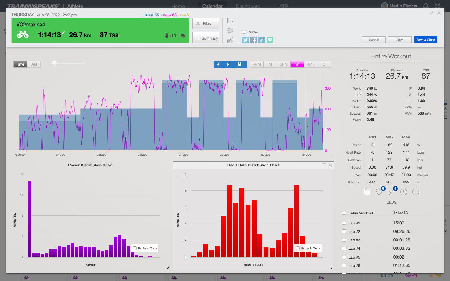

Nur ein Vergleich, 4x4 vs. 5x5.
Sorry, waren keine Pausen dazwischen. Also keine Messung der Laktatabbaurate.

Im Prinzp sieht das so aus als wenn Du erst mal 4*5 trainieren solltest und die 5. Serie einfach weglässt.

Wieviel Watt hatten jeweils die 4x4er, waren die quasi AllOut? Pausenlänge 2 Min.?
Hier war aufgrund der Strecke leider 4-5 min Pause! Waren nicht all out, aber schon nahe daran. Steigung war leicht im Vergleich zu 5x5! Watt muss ich morgen schauen.
Muss auch sagen, dass ich bei den jeweiligen 5 Minuten nach dem Abdrehen schon ein paar Sekunden danach ein bisschen murmeliges Gefühl habe 😃! Kurz vor dem blackout 🤫
Hätte mich grad nur mal interessiert, da ich das mal etwas verfolgt hatte, und gefühlt Leute mit valider FTP meist maximal 115% bei 4x4ern schaffen. Rückwärtsrechnend hätte man dann mal die Intensitäten durch 1,15 teilen können. Nur so als grobe Richtung. Allerdings sind 4-5 Minuten Pause schon recht viel, bzw. verfälschen das Ergebnis halt in Bezug auf diejenigen, die sie nach "alter Schule" mit halber Länge, also 2-3 Minuten machen. Was nicht heißen soll, dass die einen oder anderen sinnvoller sind, aber die Pausenlänge wirkt sich schon erheblich aus, vor allem wenn sie Richtung 5 Minuten geht.
Wenn man die erste EInheit mit den 5*5 anschaut, dann könnte man unbenommen der Diagnostik vorab die nächste Einheit aufgrund der Leistungsabfälle der Intervalle neu pacen.
Einfach die letzte Minute des ersten Intervalls nehmen und damit starten. Das führt zu Isoeffort Kurven, die in den nächsten Einheiten langsam gesteigert werden können.
Man kann dann ja die Entwicklung der mittleren Leistung in den Interallen auswerten und später einen Stufentest wiederholen, ob sich die Verbesserung in den Intervallen auch im Laktat oder der Leistung äußert.
Wenn nicht, dann würde ich die Laktatmessungen für immer weglassen:)
Ich fahre diese Woche einfach 4x4 mit 3 Minuten Pause und dann stelle ich die TP hier ein und bitte um Mithilfe ;-)
Intervall auf der Gerade oder leicht bergauf?
Habe gerade die 4x4 Einheit analysiert. Pause waren doch 3 Minuten. 329/311/304/303 Watt.
Also den Durchschnitt von min 325 Watt nicht geschafft. Steigung auf der Straße ca. 3 %.

5x5 mit 3 Minuten Pausen ergaben 333/327/317/303/292 einen Durchschnitt von 314 Watt pro Intervall.
4x4 mit 3 Minuten Pausen ergaben bei 329/311/304/303 einen Durchschnitt von 312 Watt pro Intervall.
