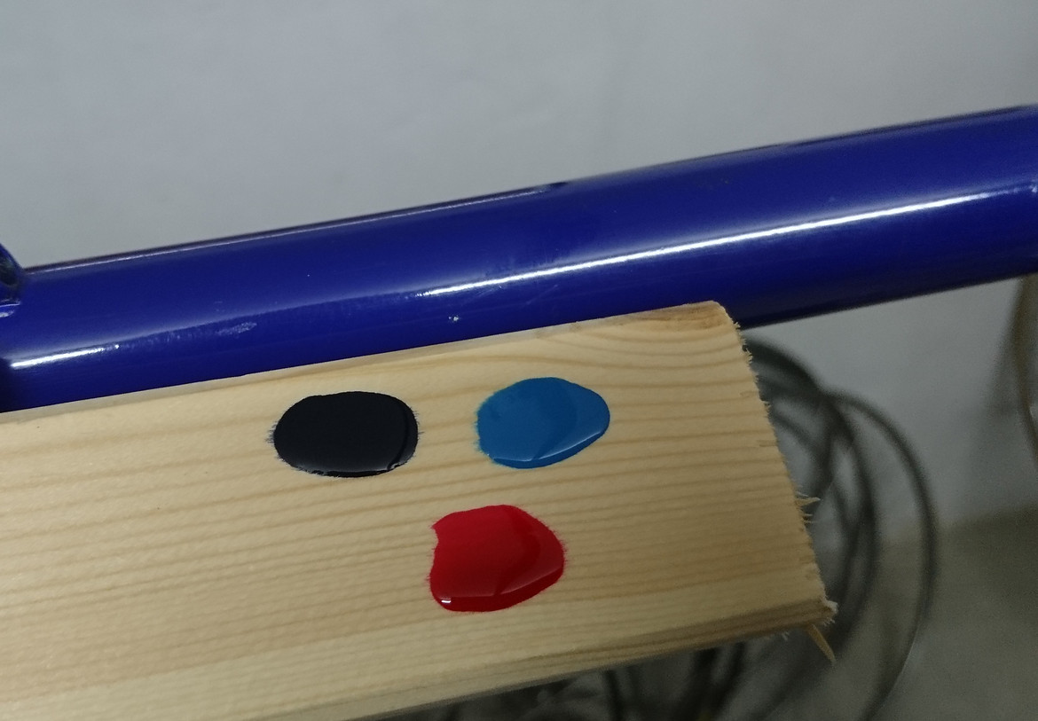

Und eine blöde Sache - Nagellack passt schon auf dem Foto nicht so doll, aber in RealitÀt so absolut gar nicht. Die Farbe des Rahmen hat mehr Lila-Anteil...
Jetzt brauchst du noch rot und musst mischen.
Erstmal den falschen Nagellack zurĂŒck gegeben. Meine Frau meinte auch nur als sie die Flasche sah: "Da haste dir auch den teuersten (Anmerkung: 8,95 €) Nagellack bei dm ausgesucht. So teuren benutze ich nicht mal fĂŒr meine NĂ€gel und du willst den auf nen rostigen Rahmen schmieren".
Und weil ich ja eh schon mal da war, nochmal alle durchgeguckt - leider nix passenderes gefunden.
Aus Prinzip aber mal 3 Flaschen der billigsten Marke (1,55 €/FlĂ€schchen) in dunkelblau, hellblau und rot mitgenommen.

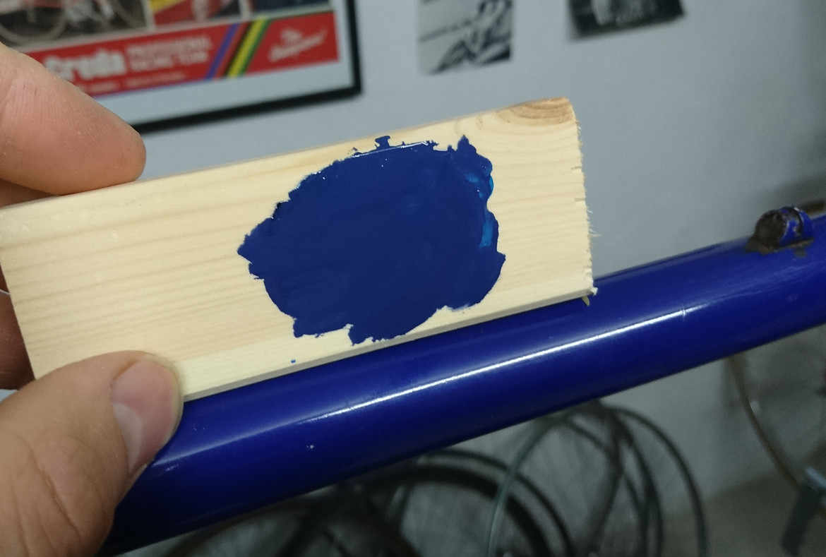

Wild zusammengerĂŒhrt und siehe da - wir kommen der Sache nĂ€her!
Die Frage ist jetzt nur, worin mische ich den Lack ohne dass er direkt wegtrocknet?
Fluch und Segen bei dem Lack...
Leere Pralinenschachtel. Toffifee hat z.B. eine sehr vorteilhafte Napfform.

... meine Suche nach dem Heiligen Gral ging heute vormittag weiter (Dank Elternzeit).
Also an einer Hand den kleinen Sohn und in der anderen Hand die Gabel. Und rein in den Baumarkt.
Ab zu den Farben und Lacken und dort einen RAL-FarbfÀcher gefunden. Es gibt einen Gewinner:
RAL 5002 - Ultramarinblau
Das beschreibt die Farbe des Rahmensets sehr gut. Habe erstmal ne Dose Lack in dem Ton mitgenommen.
