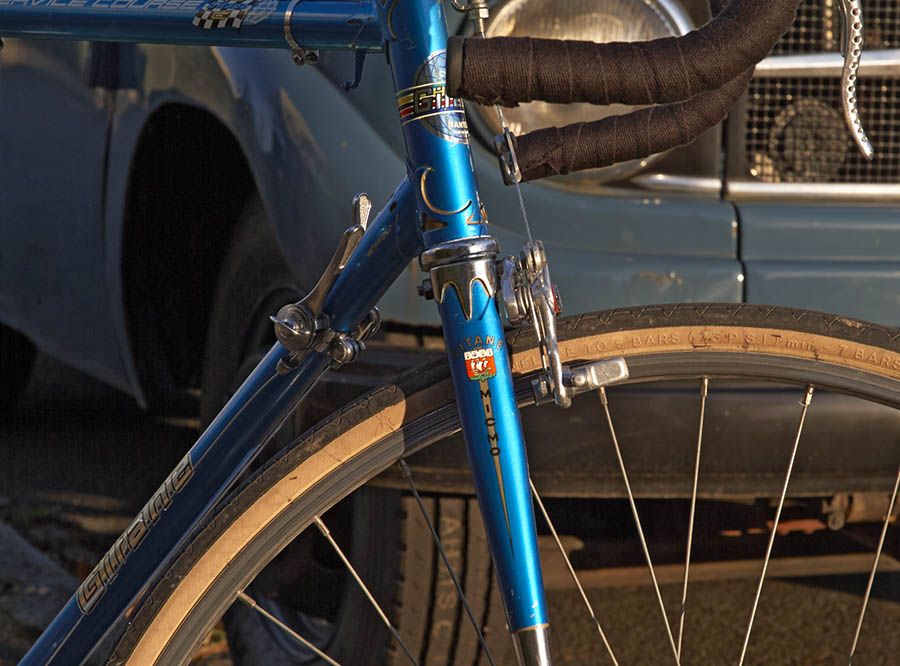

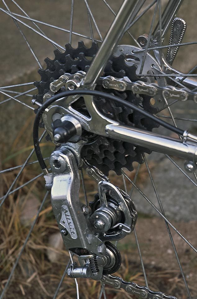

Erste Spuren dieses Rades finden sich hier. Dann wurde der Rahmen hier im Forum angeboten. @mrt1 hat mir noch den vorderen Bremszuggegenhalter und das hintere Schaltwerk mitgeliefert. Ist aber nicht original das das dran war. Schaltzugeinstellschraube fehlt. Hat jemand sowas in seiner Gruschtkiste?
Aus dem Innenlager habe ich ne Achse rausgezuogen die nicht nach Stronglight aus den Sechzigern aussieht. Ich hab dann mal ne 118mm Stronglihgt reingesteckt, die ist auch ca. 2mm länger. 😉

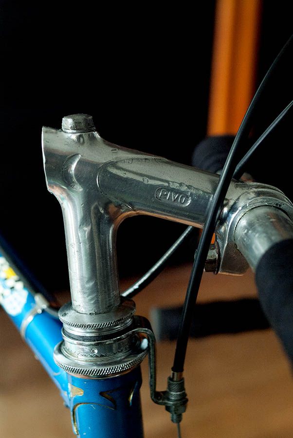

Der Rest ist auch aus eigenem Bestand, bzw. auf die schnelle in Frankreich eingekauft. Der Lenker ist verbogen, war mal an meinem PY-10 ein Pivo aus Frankreich ist unterwegs, die Laufräder sind vom Victoria geliehen, die Pedale sind MKS. Ich hab noch Lyotard Pedale an einem anderen Rad, die muss ich noch aufpolieren damit sie zum Glanzgrad der Kurbel passen.

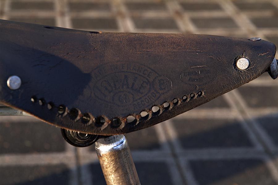

Die Sattelstütze steckte mal im Benotto meiner Tochter. Die gelochten Mafac- Bremsgriffe sind 80iger Jahre, die passenden mit Halfhoods habe ich schon bei @christricks eingekauft.
Auch wenn das Rad so schon recht schön aussieht ist es momentan doch nur ein Mockup. Normandy-Naben mit runden Löchern hätte ich gerne dran und einen Stronglight 63 Kurbelsatz.

Da wollte ich nicht mit sowas nerven. 😉Zudem bin ich davon ausgegangen dass die Schraube nicht mehr da ist. Wenn du sie noch findest umso besser, dann muss ich nichts basteln.
Ich hab jetzt ein Stück abgeschnittene Tülle von nem Sekundenkleber da reingepfriemelt. Funz gut, lässt sich nur nicht einstellen. Bei ungerastertem SW aber kein großes Problem...

Wass'n das fürn Plastedinx am Schaltzugeintritt der Allvit?

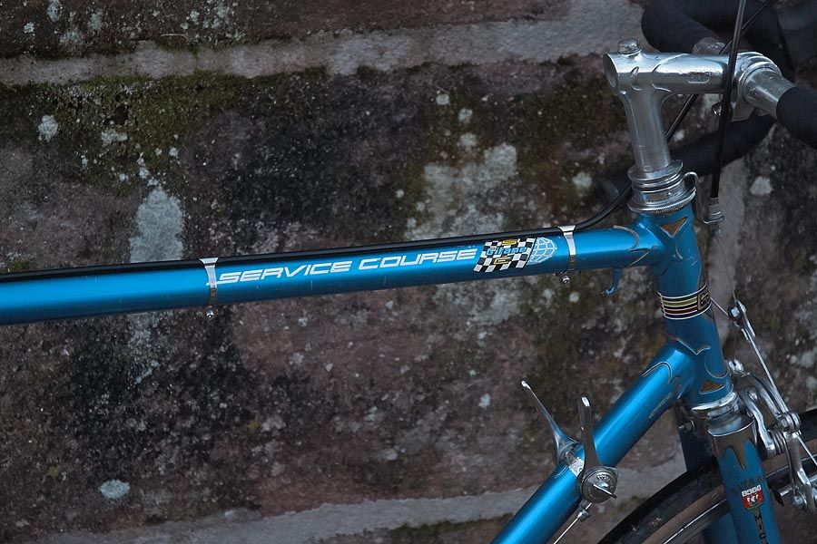

Sehr schön! Die Muffe kannte ich bei Gitarre noch nicht. Und ich schließe mich an, mehr Fotos! Besonders eins von schräg oben von der Sitzstrebenanlehnung an die Muffe.
Welchen Durchmesser haben die Sitzstreben?
