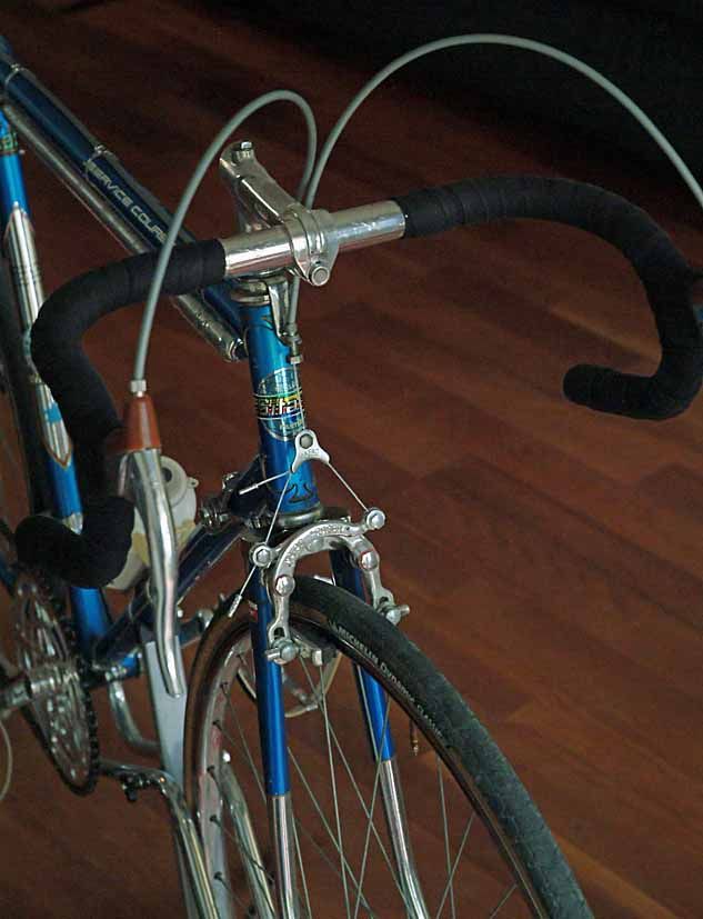

Meine Gitanes (alle Reynolds 531) aus den Jahren 76, 77 und 80 haben mindestens gemessene 124 mm.
Hallo Peter!
Hat das 76er noch die Honeycomb Ausfaller? Ich habe eines mit den Honeycombs (Fischauge) und aus komplett 531 (Schriftzug quer) - das hat 123mm. Ich lese bei den Super Olympic auch immer 2x6, die waren ja mit Campa Teilen und die Tour de France hatten die franz. Topkomponenten wenn ich das richtig im Kopf habe?
Da müßte dann ja ein 6fach Kompakt Kranz drangewesen sein; gab's damals neben den Suntour schon die Maillard Compact Kränze?
Grüße Alex

Hallo Alex, ja, die hatte es.
Es lebt jetzt in Norwegen bei meinem Sohn.
Kein zeitgemäßer Aufbau, und die Gabel ist auch zu neu.:oops::rolleyes:
