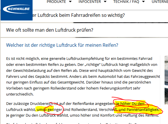

Ne, dat stimmt nicht. Ich gehöre auch zur >2 Zentner Fraktion und selbst für mich sind die angebenen max-Drücke zu hoch. Und dass der Rollwiderstand immer kleiner ist mit höherem Druck stimmt auch nur auf dem Prüfstand und der Holzbahn.Ich löse:
mIt 100kg+sollte der Reifen mit dem vom Hersteller vorgegebenen max. Druck aufgepumt werden. Alles andere ist fahrlässig.

7 Bar sind in der Tat zu wenig für die Gewichtsklasse. Schau am besten mal an der Reifenflanke nach wie hoch du mit dem Druck gehen kannst.
P.S. Der Luftdruck sollte ca. wöchentlich kontrolliert werden.
ich hatte auch schon acht bar drauf. auf dem reifen steht sechs bis acht bar. ich hatte auch schon sechs bar drauf und acht wie gesagt, ich dachte halt zuviel ist auch nicht gut und ein guter mittelwert zwischen sechs und acht wären sieben.
