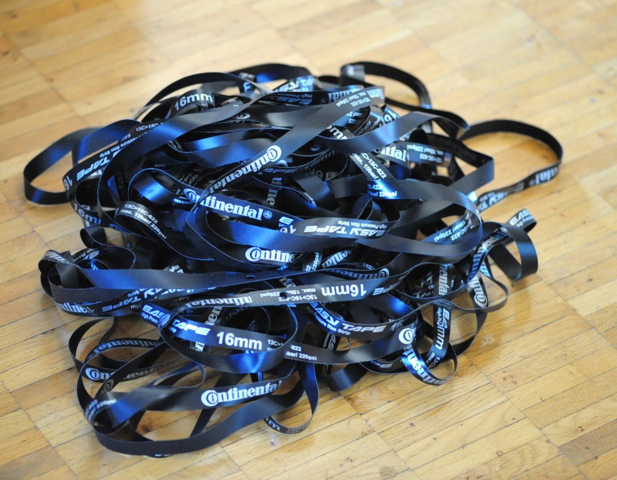

Das ist mein kliener Vorrat:
Ich würde in den Laden gehen und einfach Bänder kaufen. Da hast Ruhe und bei Passabfahrten schmilzt das Tesaband und bei Isolierband kann unter Umständen der Klebstoff mit der Zeit den Schlauch angreifen.

Naja, Felgenband ist ja in 2 Min pro Rad gewechselt. Mit Talkum braucht man vielleicht 4 Min.. Aber auf jeden Fall viel Spass in Holland!

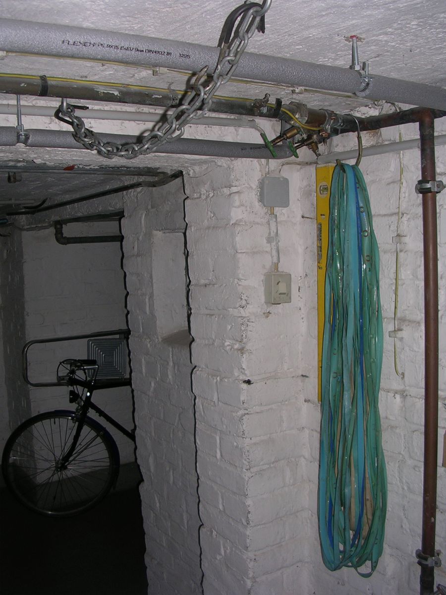

Du hast aber noch viel Platz.
Leider nicht, das hinter dem Mauervorsprung ist Kellergang. Zum Fotographieren musste ich die beiden Räder ausräumen und mich an's Regal quetschen, um das so auf's Bild zu kriegen. Ein aufgehängtes Rad kann ich immer nur einseitig beschrauben. Ein zweites Kellerchen hab ich zwar, aber das ist noch kleiner.
