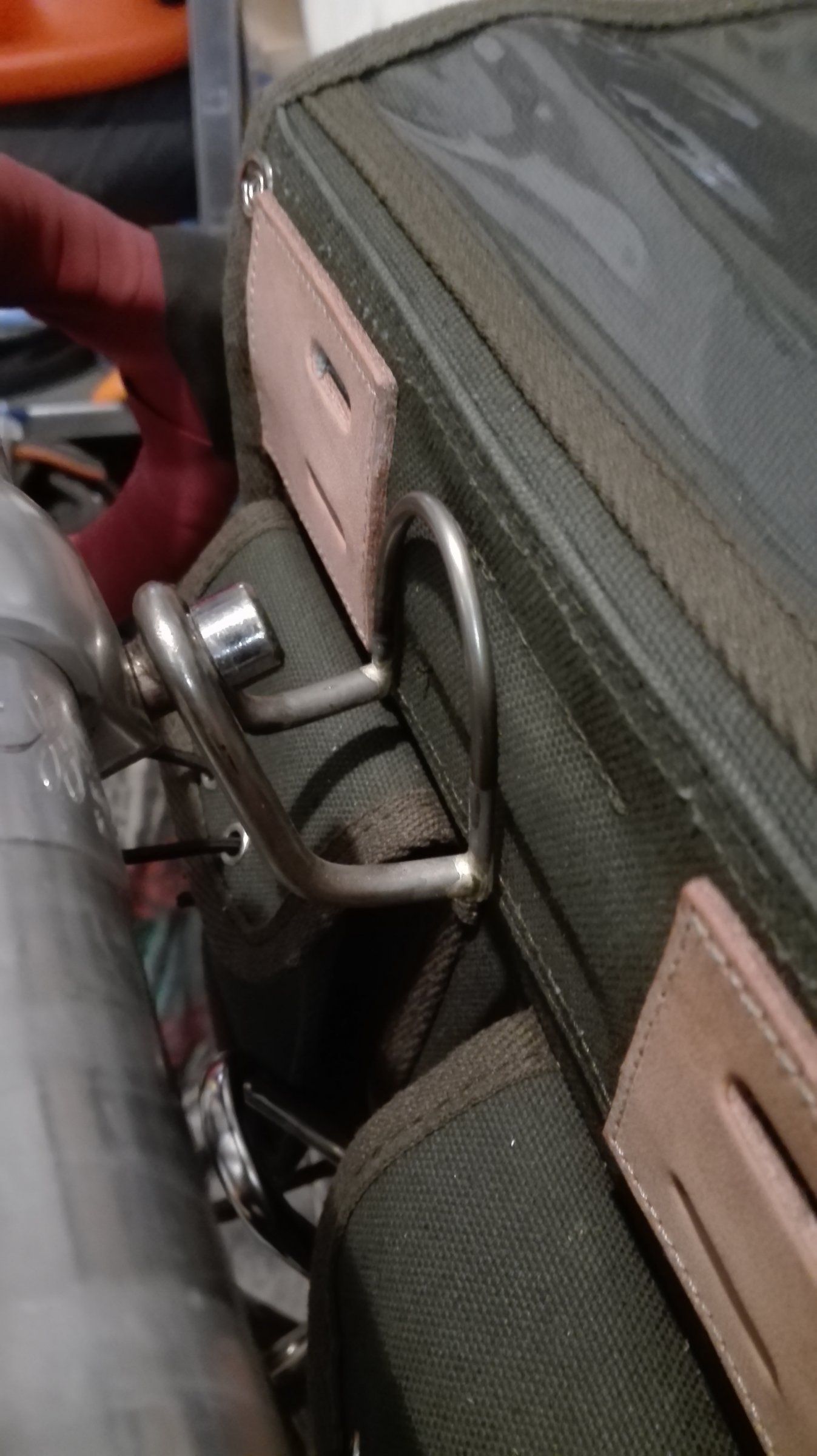

Heute ist es soweit...hätte schon des öfteren die Gelegenheit gehabt mich hier zu beteiligen, aber nie so glorreich wie heute.

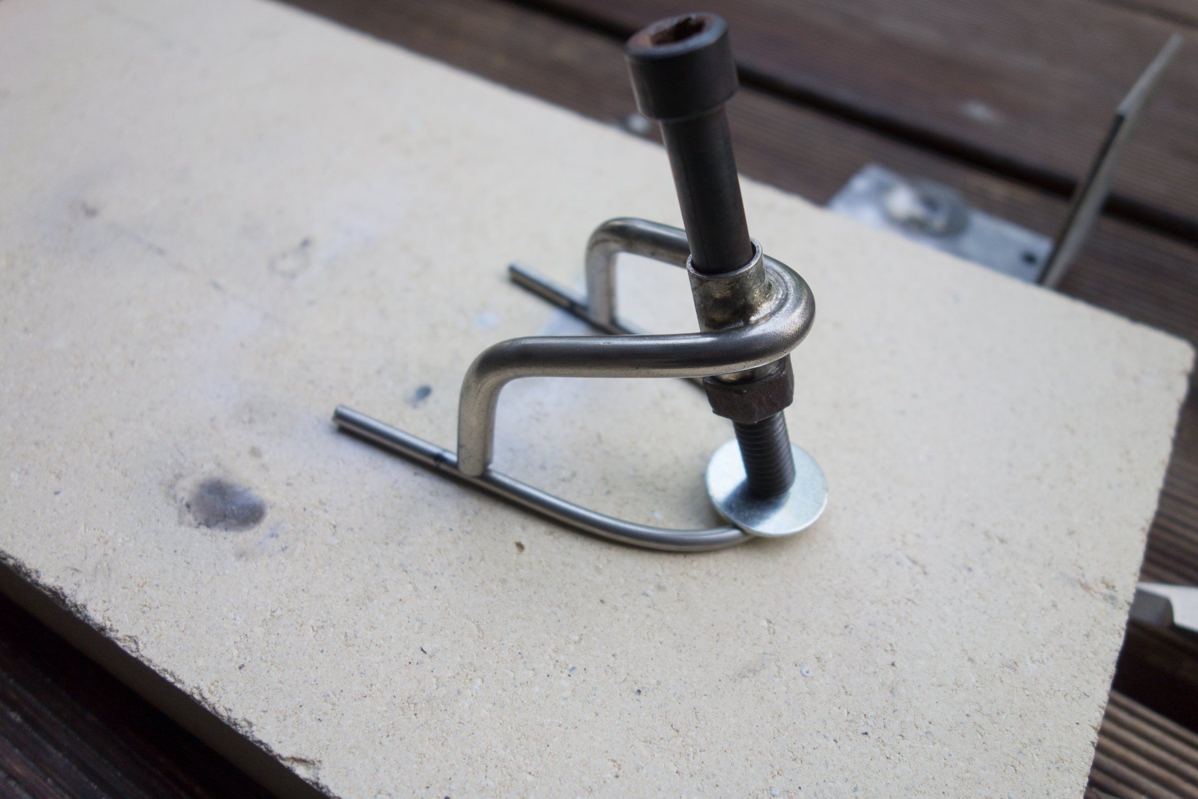

Hartlöte gerade zum ersten mal, ein Decaleur solls werden. Macht wirklich Spass, alles 100 mal angebhalten, nachgefeilt, nachgemessen, und nochmal angehalten....das löten klappt überraschend gut.
Statt wie ursprünglich geplant habe ich den Träger nicht direkt auf die Vorbauklemmschraube gelötet sondern an eine Edelstahlhülse, etwas eleganter und ich kann jederzeit den Lenker stressfrei verstellen und den Decaleur abnehmen:
Sogar der Winkel zur Tasche passt perfekt, hier kurz mal angesteckt...:
Dank meiner wundervollen Eigenkreation...die Decaleurlehre:
Was ging hier daneben?

Hmm - wo ist jetzt was zum draufstecken der Verstärkung an der Tasche geblieben.
Eigentlich sollten da zwei von oben offene Röhrchen sein, oder? Falls das nicht konstruktiv anders gelöst sein sollte...

Du hast den U-förmigen Bügel falsch herum angelötet.
Achso ne, hätte ich natürlich dazu schreiben sollen...werde da noch 2 Loxknöpfe anlöten zur Befestigung. Grundsätzlich ist die Konstruktion schon so wie ich sie wollte.
Mein Problem ist eher, dass ich die Klemmschraube nicht mehr reinbekomme, weil ich den Bügel exakt auf die Höhe der gedachten Verlängerung der Hülse gebracht habe.
Der Gedanke hätte mir eigentlich spätestens beim Aufbauen zum Löten kommen können (Bild 2).
Nutzen kann ich ihn trotzdem...nur der eigentlich erhoffte VOrteil die Klemmung normal zu bedienen gibts nicht mehr..
