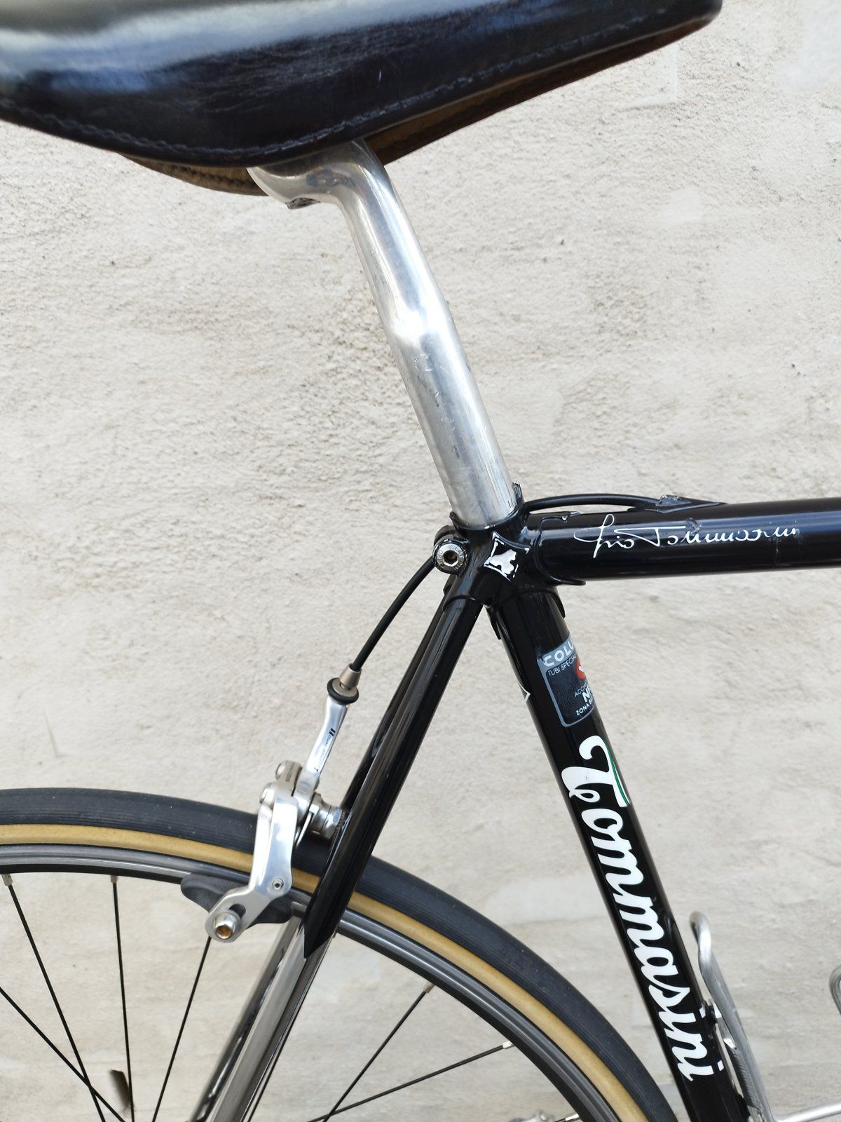

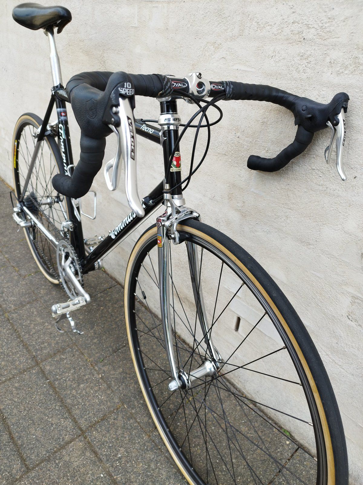

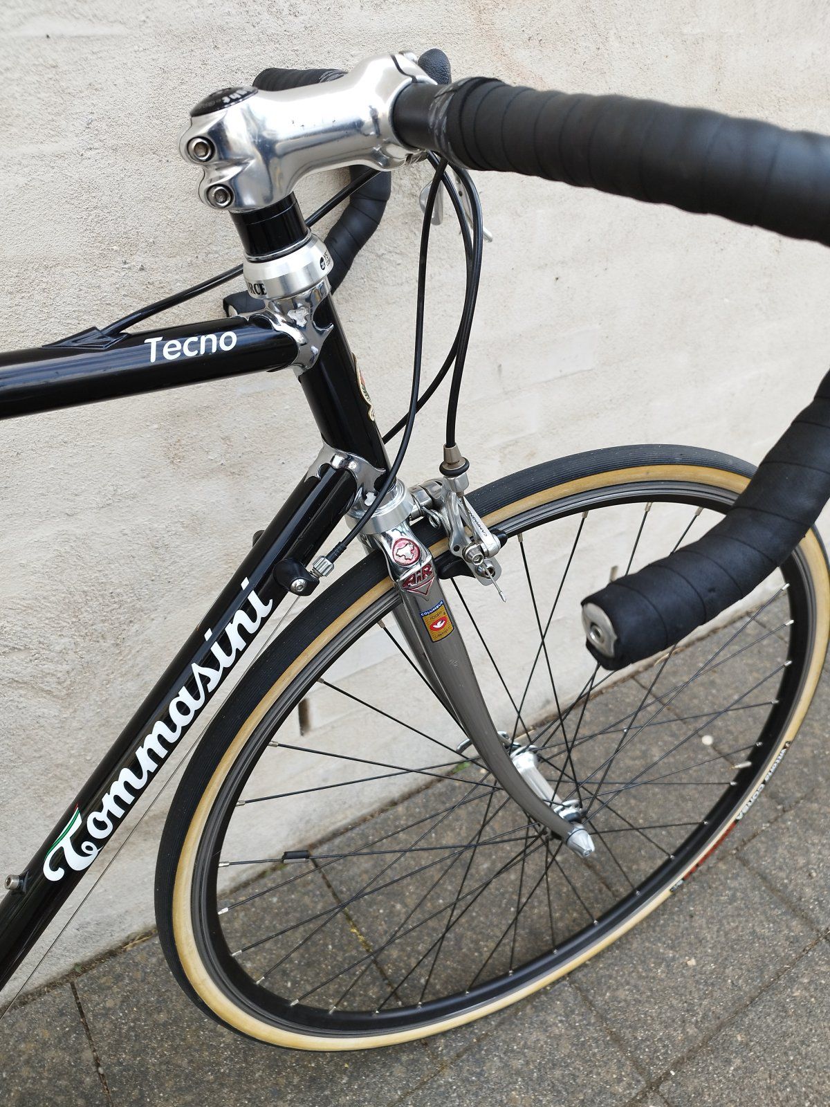

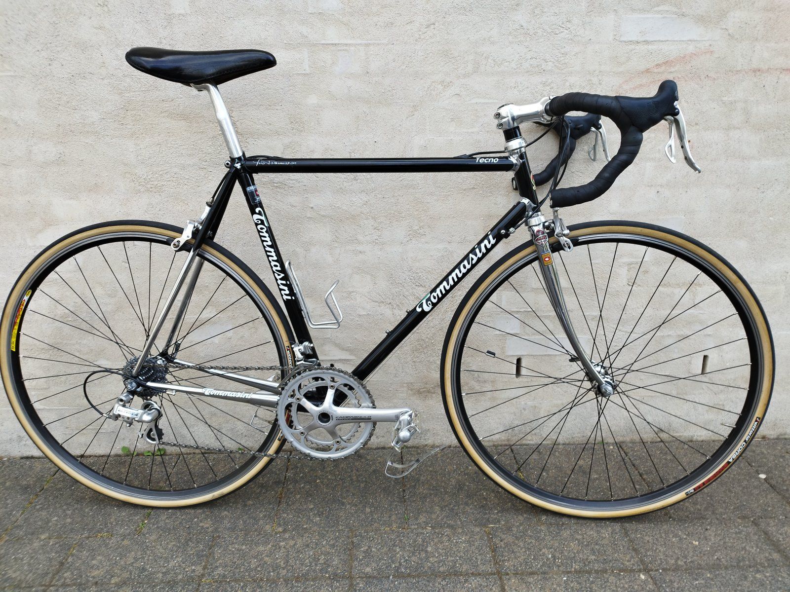

Eigentlich nicht so meine Farbe aber langsam gewöhne ich mich daran

Der kleine schwarze. Aber vor dem Abfahren solltest du noch die Zugentspannung in den Bremshebeln zurückstellen.

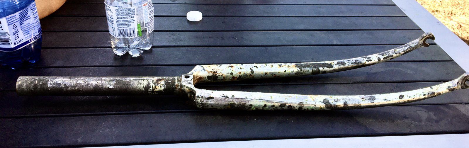

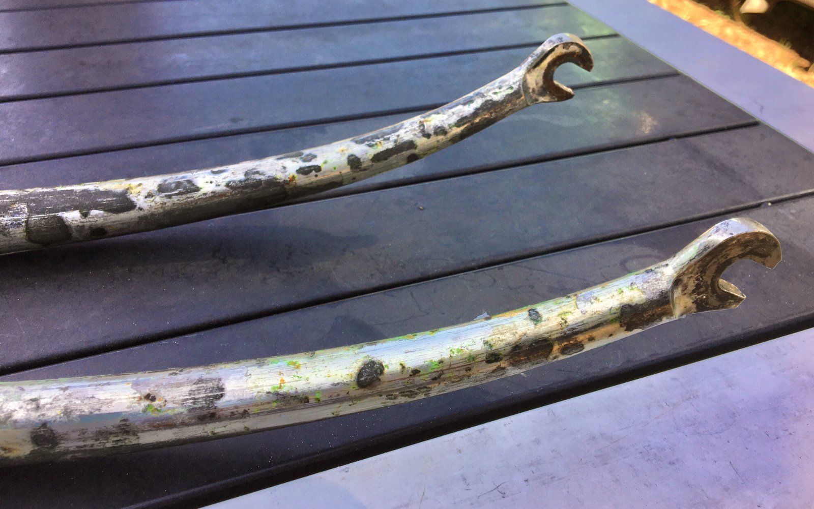

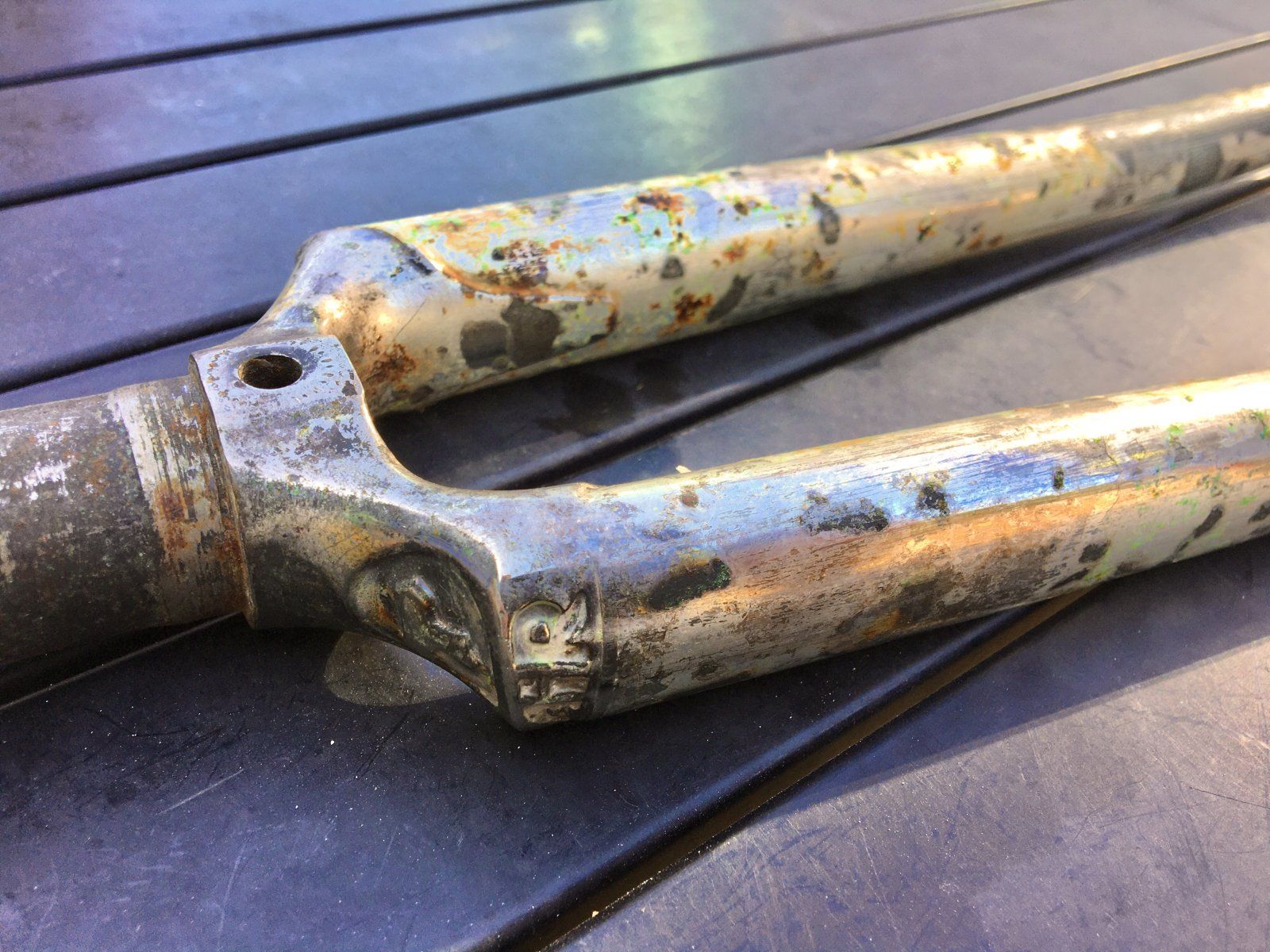

In Gaiole auf dem Eroica Teilemarkt diese Tommasini Air Gabel gefunden für sagenhafte 30 € .
Die Gabel ist leider optisch völlig runter und versaut worden . Blätternder dreckiger Klarlack und was mit dem Chrom ist , werde ich sehen , wenn ich an‘s Aufarbeiten gehe.
Ich denke , ich kann sie noch retten die Air Gabel.
Drückt mir die Daumen.

sind gedrückt...könnte man die eventuell nicht neu verchromen lassen?
Stiefel Chrom eben,nicht für die Ewigkeit
Sieht aus,wie aus als wäre sie aus dem Canale Grande gefischt
Und manchmal in sein zynisches Spiegelbild ;)
Duckundweg! :rolleyes:
Im Alter sieht man fast alles nur noch negativ, ist schwierig, aber ich versuche stark zu sein , natürlich kann man die Gabel durch vernünftiges Schleifen zun Verchromen vorbereiten.
Bei dem Galvanikbetrieb wo der Meister in Lünen hat Verchromen lassen, gab es nur einen Schleifer der an die Rahmen und Gabel durfte.
Ich war oft dort als Pikolo, und mich störten schon die Dämpfe der Bäder beim kurzen Besuch.

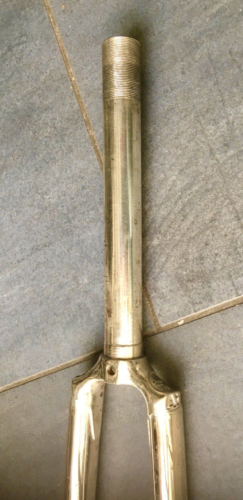

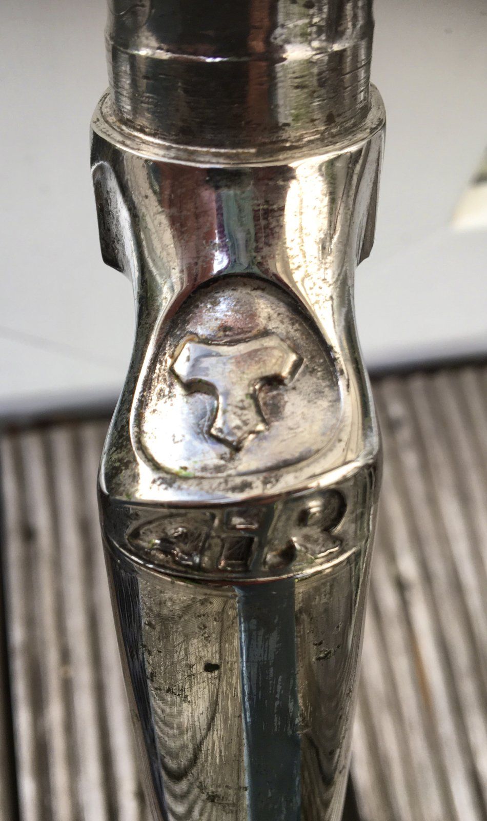

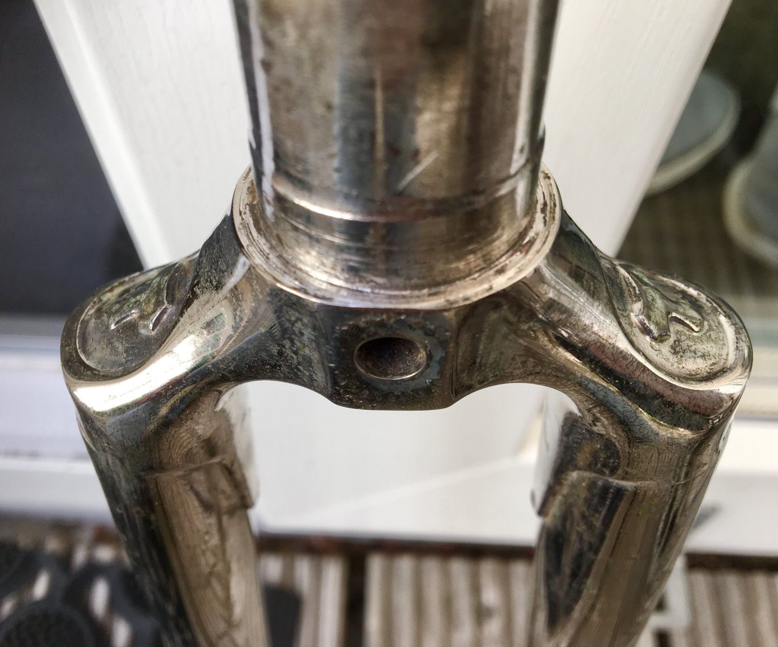

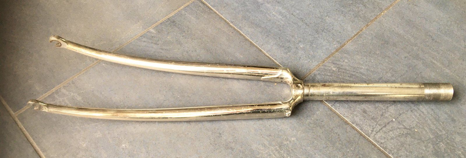

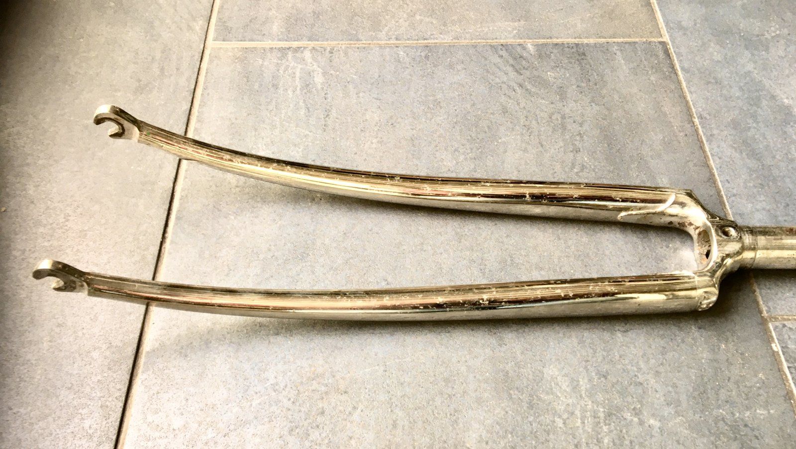

wie geht es weiter mit der schrecklich versauten Tommasini AIR Gabel , die ich aus Gaiole mitgebraxcht habe.
Ich habe sie in den letzten 1 1/2 Tagen heftig in der Bearbeitung gehabt , um zu sehen , ob sie in die Neuverchromung muss oder ob sie optisch noch ohne Neuchrom zu retten und zu gebrauchen ist .
Ergebnis : Alles nicht so arg schlimm , wie es aussah . Im Gegenteiil , die vermeintlichen Unterrostungen der Chromschicht stellten sich als Dreck-Rostgemisch-Flecken zwischen dem schäbigen Klarlack und der Chromschicht dar .
Die Chromschicht selbst ist noch fast vollständig unversehrt und nicht unterrostet . Das eigentliche Problem war es bisher , diese blöden Reste vom Klarlack runter zu bekommen . Zunächst nur mit Hartholz und Fingernägeln hab ich fast den gesamten Lacksch...ss runter ziehen können .
Einige Lackreste sind noch drauf . Da muss ich wohl mit Nagellackentferner oder solch Zeugs ran . Anschließend wird mit Autosol Politur der ein oder andere Rostfleck beseitigt und dann müssen die Pantos auf dem Gabelkopf noch farblich ausgelegt werden . Mal schauen .....
Zu lang ist sie auch noch . Vom Schaft müssen noch 2-3 cm geschnitten werden und dann das Steursatzgewinde auch um 2-3 cm nachgeschnitten werden . Also noch einiges an Arbeit . Lohnt sie aber .
Das vorläufige Zwischenergebnis der Rettung sieht aktuell so aus .

Sage ich doch, so pessimistisch muss man nicht sein;)
Sieht echt wieder gut aus!
