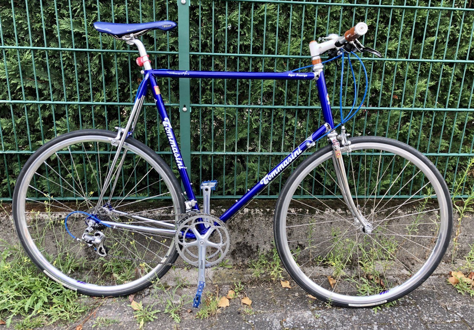

Mein Anfang 90er Super Prestige, SLX und komplett unterverchromt, Sonderlackierung "Team Hanau"
Mein Alltagshobel Super Prestige Cromovelato SPX.

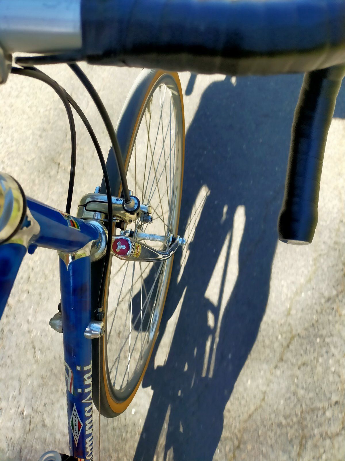

So ein SLX/SPX Rahmen ist ja als Alltagshobel gut geeignet, da die Hauptrohre nicht so anfällig für Dellen sind. Mir ist der Durchlauf für die Reifen von dem Super Prestige zu klein, sonst würde ich meinen Rahmen auch täglich verwenden. 25mm Reifen passen, manche 28mm auch gerade noch so. Aber meine richtig "dicken" Reifen, die ich mdRzA gerne verwende (z.B. Conti GP 4000SII in 28mm: effektiv 30mm) passen wirklich gar nicht. Das sehr kurze Bremsmaß war leider Mode in den 90ern....
Ich fahre da die Gravelking 28 mm, passen gut, auch in Verbindung mit den Suntour SSP Bremsen.
Ja, die Bremszangen sind natürlich auch wichtig. Ich habe verschiedene Doppelgelenker durchprobiert und von den älteren Modellen sind die ersten Dura-Ace 7403 sehr gut. Bieten Platz wie Eingelenker. Also an den Zangen lag es nicht....

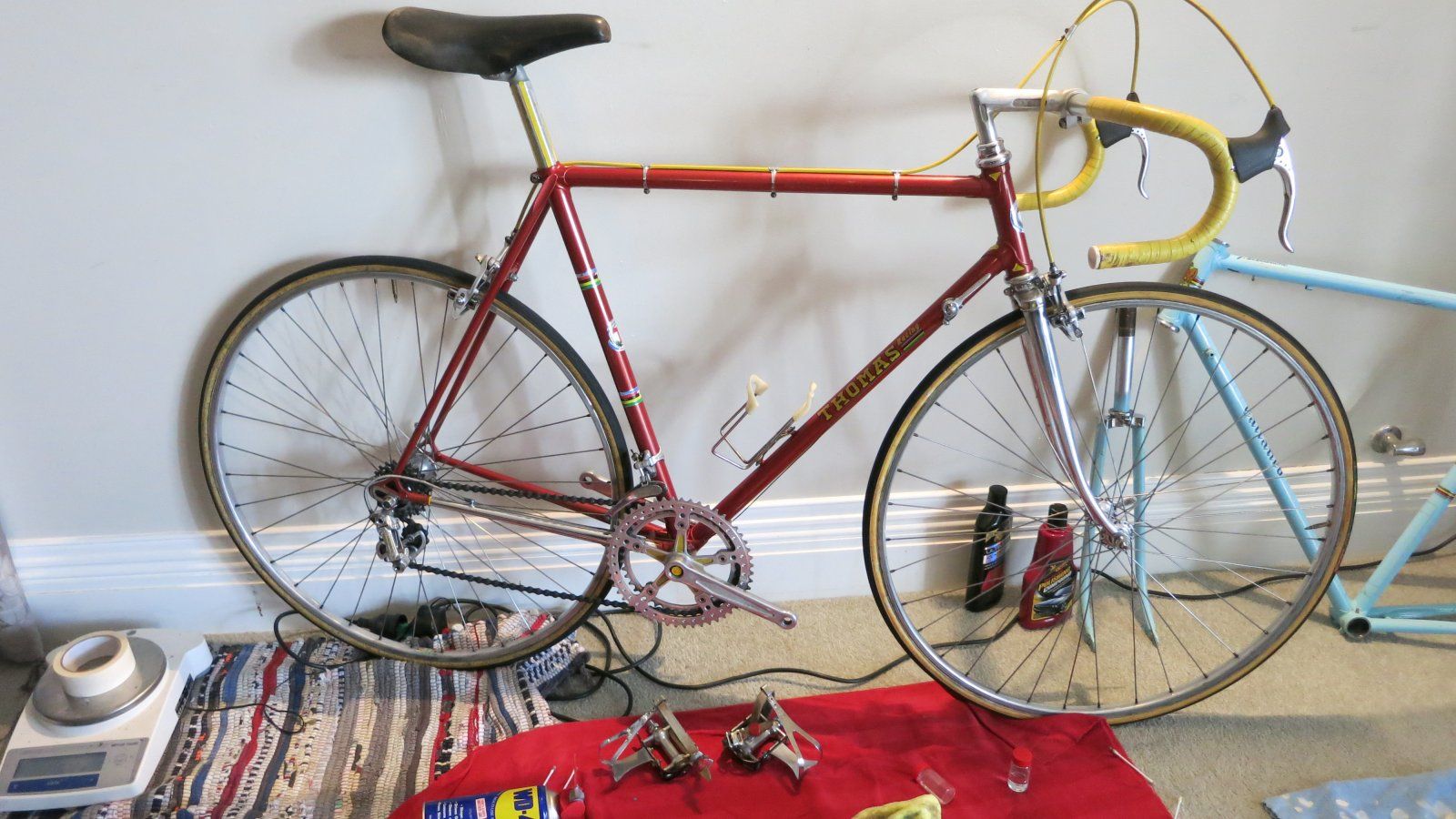

Hier ein altes Tommasini, leider kam das nur für gewisse Teile zu mir. Hat das ganze Leben in Grosseto verbracht. Jetzt ist es wohl das älteste Tommasini hier in Perth, mit einem Kollegen..
Aus Ende 1971 oder Anfang 1972, bevor der Tommasini die Pelà Tretlager 'a quattro fagioli' von Pelà geerbt hat. Das T im Tretlager wurde anscheinend von seinen Töchtern gemacht, wie mir ein Tommasini-Fanatiker aus Grosseto gesagt hat.
