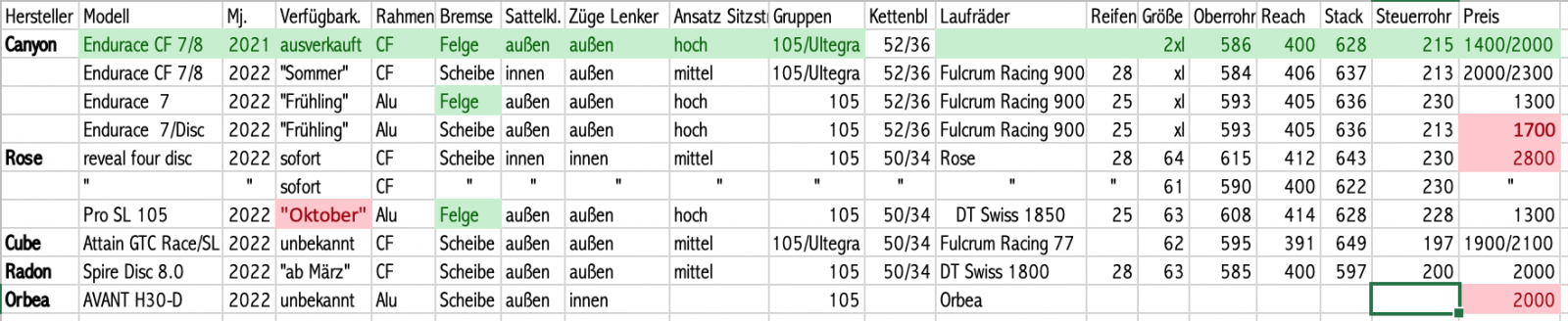

Hier habe ich mal ein paar Alternativen zusammengestellt. Gibt es noch weitere?
Gehe ich recht in der Annahme, daß die Geometrieunterschiede zu gering sind, um den Ausschlag zu geben?
Von obiger Liste finde ich das Rose, das Alu-Canyon mit Scheibenbremse und das Orbea zu teuer. Letzteres sieht aber schon cool aus.

Am Rose gefällt mir das äußere, die haben aber leider kein Endurance-Rad unterhalb des Reveal four
Die Cube gefallen mir von Optik und Preis ganz gut. Verfügbarkeit unbekannt. Großer Vorteil: in meiner Stadt gibt es einen Händler.
Das Radon gefällt mir auch, allerdings ist das ebenfalls ein Versender. Angeblich bald verfügbar. Die Vertragswerkstätten nützen mir nicht viel: 50km fahren und 40€ zahlen um mir das Rad zusammenbauen zu lassen?
Bleiben also zwei Carbon-Räder mit Scheibenbremse für 2000€ (Cube, Radon) und ein Alu-Rad mit Felgenbremse für 1300€ (Canyon). Das Gewicht ist ja praktisch gleich, der Carbon-Vorteil wird von der Scheibenbremse aufgezehrt. Wären Euch Carbon-Rahmen und Disc den Aufpreis wert?

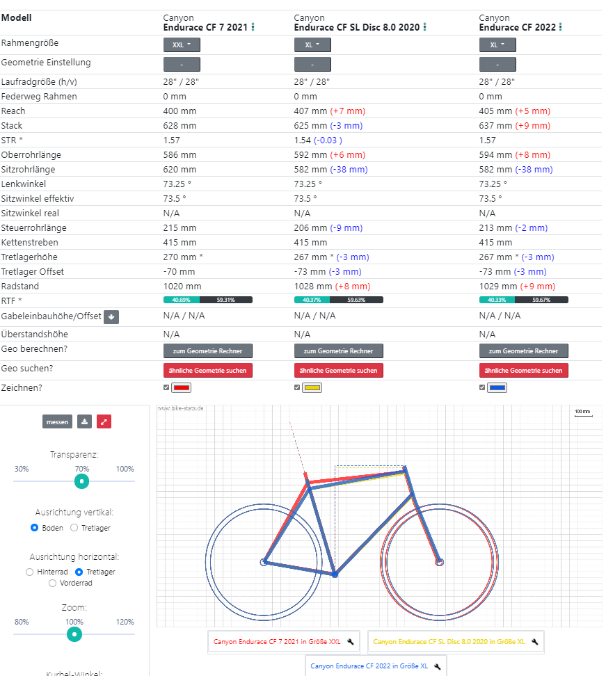

Einziger, aber doch erhblicher Unterschied zu meiner bisherigen Wunschgeometrie: der Stack ist ganze 3 cm geringer, der Lenker also 3cm niedriger. Abgesehen vom Aussehen: das ist ja schon ne Menge. ca 1cm vielleicht durch Spacer herausholbar, wenn der Gabelschaft nicht schon gekürzt ist.
1-2cm durch Vorbauwinkel sind auch kein Problem. irgendwann bin ich vielleicht auch ein wenig trainiert und der bauch stört nicht so sehr.
Was ist das kleinere Übel: wenn schon nicht ganz passend, dann eher etwas zu sportlich, weil hoch bekommt man den Lenker immer - oder eher etwas zu bequem, weil runter bekommt man den Lenker eher?

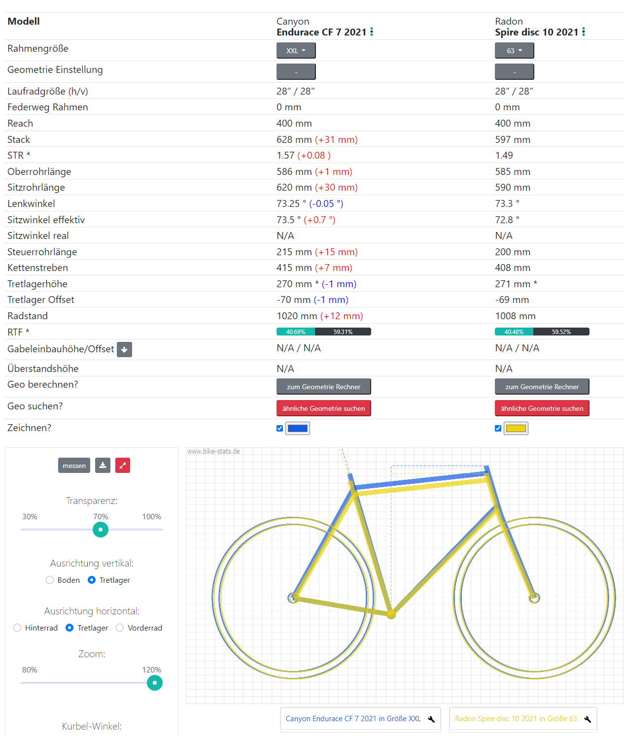

Das verlinkte Cube Attain hat 20mm mehr Stack als mein Ausgangspunkt. Alternative wäre ein Radon Spire mit 20mm weniger Stack als mein Ausgangspunkt. Was auf Dauer sinnvoller ist? Muß ich mal ne Nacht drüber schlafen.

https://www.bike-stats.de/geometrie... 7_2021_XXL&Bike2=Radon_Spire disc 10_2021_63
Von den beiden hat das Radon einen ziemlich kurzen Radstand und das obere Steuerlager liegt drei Zentimeter tiefer. Das ist schon eine Menge. Zwar könnte ich das durch umdrehen des Vorbaus auf den zehntel Millimeter ausgleichen, sieht halt nicht so schön aus. Noch länger kann man den Vorbau kaum machen, der hat schon 120mm, sonst habe ich max 130mm gesehen.
Das Radon hat sonst recht viele Vorteile (Ausstattung, Carbon, keine proprietäre Sattelstütze, kein integrierter Vorbau, neu, Preis, angeblich verfügbar). Es gibt ja notfalls noch 17° und 35°-Vorbauten, aber ist das mit dem Vorbau ein heilloses Gefrickel? Mache ich mich mit dem zu sportlichen Rad über Jahre unglücklich?

Ich habe mir in bike-stats.de die Vorbauten und eine Sitzhöhe eingetragen. Wenn ich den -7°-Vorbau umdrehe, ist die Lenkerposition auf den mm am gleichen Ort wie beim Ausgangs-Canyon. Wegen des Sitzwinkels liegt dann der Sattel 1 cm weiter hinten.
Sorry, dass ich hier noch mal drauf rumreite. Der unterschiedliche Sitzwinkel ergibt ungefähr diesen einen Zentimeter Unterschied am Oberrohr. Aber: das Radon hat eine Sattelstütze ohne Versatz, das Canyon mit. Die Sattelklemmung dürfte also bei beiden Rädern etwa an derselben Stelle (bezogen aufs Tretlager) sitzen.
Abgesehen davon hat Dein Bikevergleich oben für das Canyon falsche Daten. Laut Canyon-Website hätte das Endurance CS andere Stack- und Reach-Werte. Oder hat sich das vom 2021er auf das aktuelle Modell geändert?
OK. Wäre aber änderbar, wenn nötig
Doch, genau das ist der Punkt und auhc der Ausgangspunkt dieses Threads. Das letztjährige Felgenbrems-Endurace und auch das alte Disc-Endurace hatten eine etwas andere Geometrie als das aktuelle Endurace, das es nur noch als DIsc gibt.
