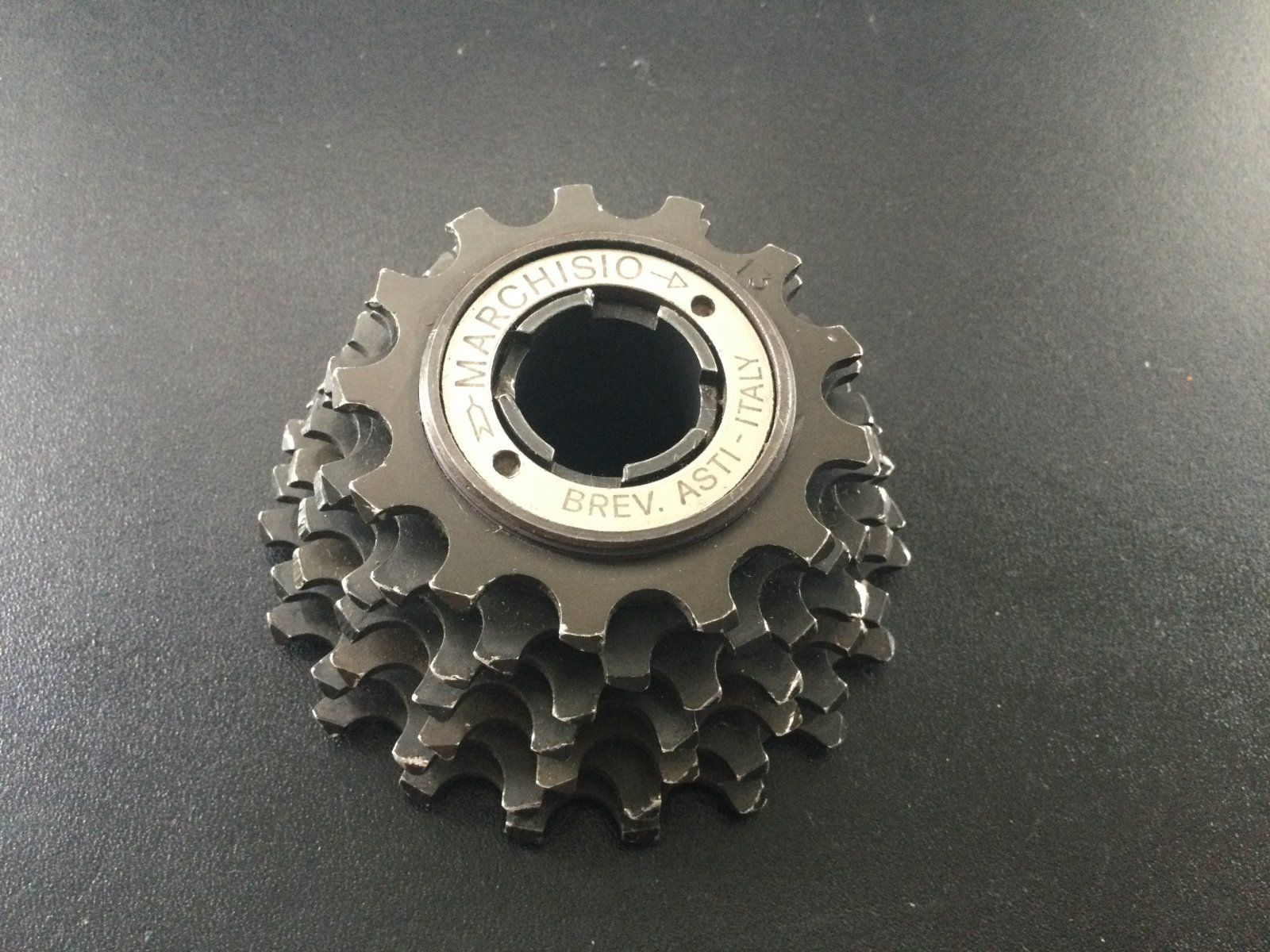

und wie gesagt ich halte einen 7f Marchisio mit Alu Ritzeln für einen gangbare Alternative, die dann auch leichter wäre.

@Lempira Die Abstände bei meinem Marchisio (13-19Z 7f sind identisch, ITA Gewinde, 270g) hab das gerade nochmal nachgemessen um die Behauptung von zuvor zu bestätigen. Theoretisch paßen also alle Schraubkränze die dieser Spez. entsprechen, vorausgesetzt mein Messchieber war genau genug, schließlich sind die Ritzel-Dinger gebraucht.

@Lempira Die Abstände bei meinem Marchisio (13-19Z 7f sind identisch bei 270g) hab das gerade nochmal nachgemessen um die Behauptung von zuvor zu bestätigen. Theoretisch paßen also alle Schraubkränze die dieser Spez. entsprechen, vorausgesetzt mein Messchieber war genau genug, schließlich sind die Ritzel-Dinger gebraucht.
Tatsächlich falsch abgespeichert! Mea culpa 🙁
Gerade gemessen, sowohl an der Kassette als auch am Schraubkranz 3,0mm. Der Schraubkranz hat englisches Gewinde und passt sowohl auf eine SSP Babe als auch bei einer alten Record Nabe.
