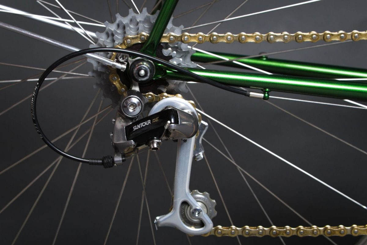

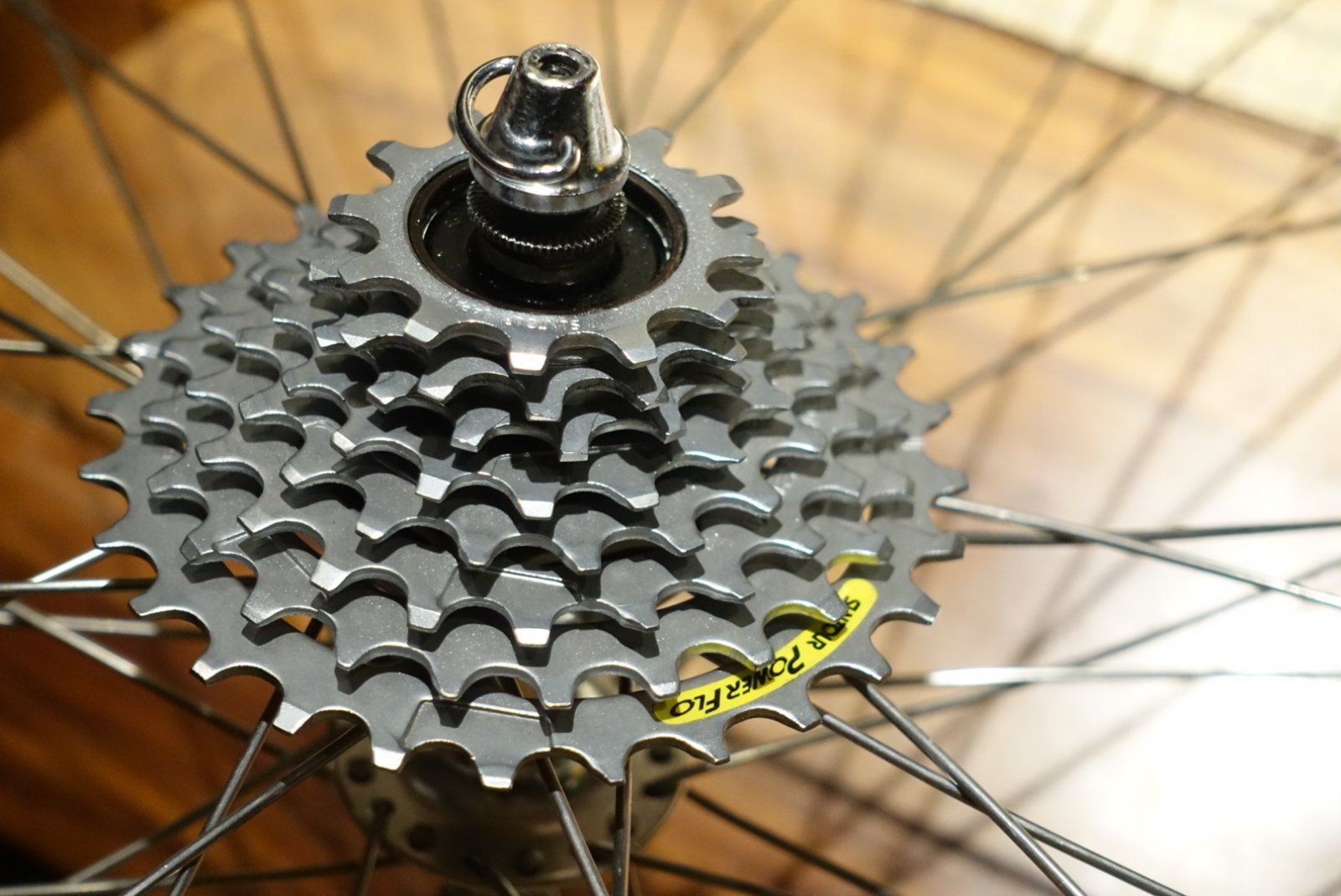

Die Ritzelabstände sind auf jeden Fall identisch. Diese 12-28 Kassette 7f habe ich mit 11er Schraubritzel auf eine Superbe Pro Nabe bekommen.
Vielleicht hilft das ja irgendwie.
Schaltet die XC Pro nicht grundsätzlich etwas rau auf den Suntour Ritzeln?
Die soll auf Shimano HG Ritzeln weicher schalten.
Spannend; hast Du als Abschluss dann ein Doppelritzel?

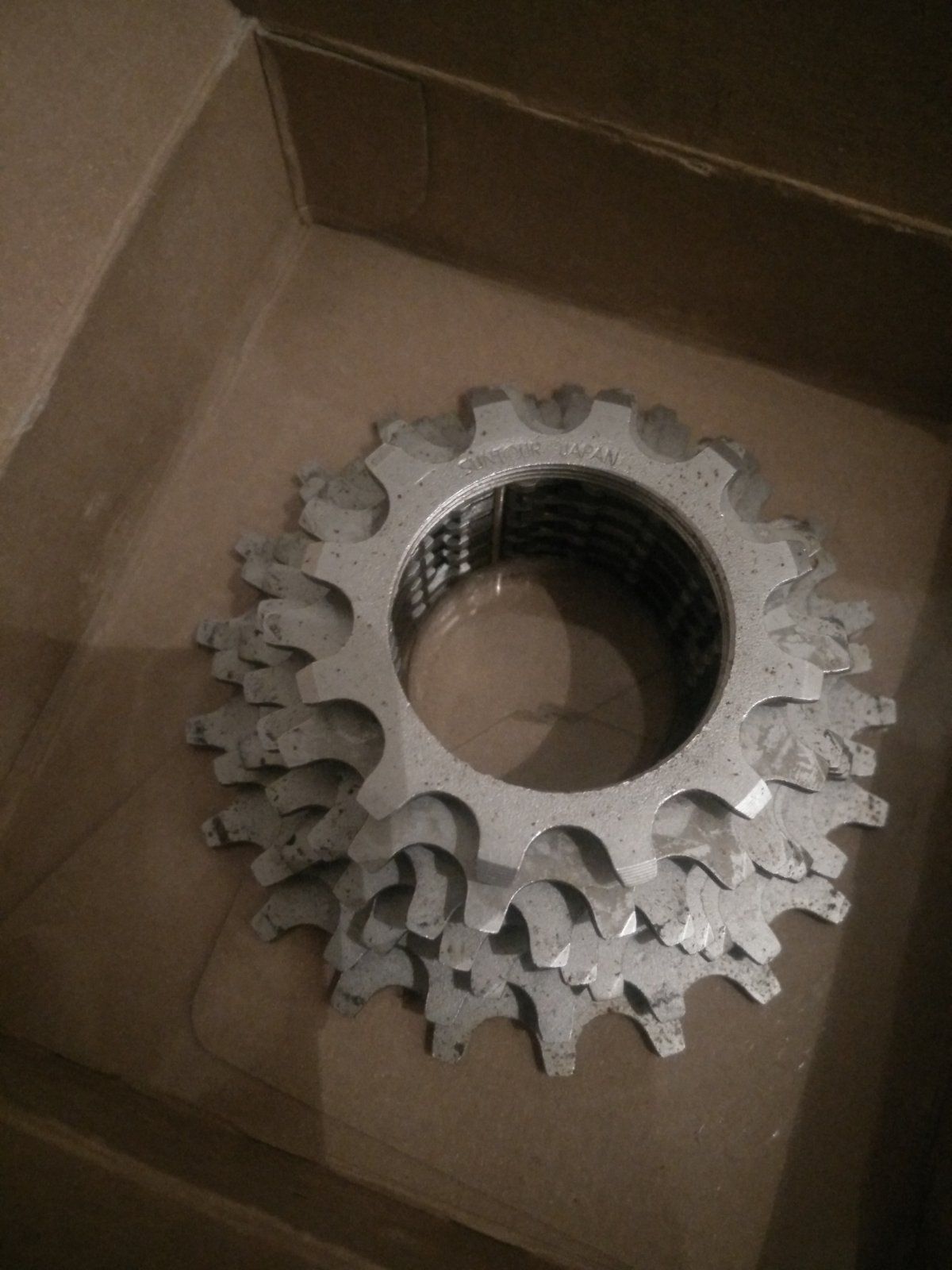

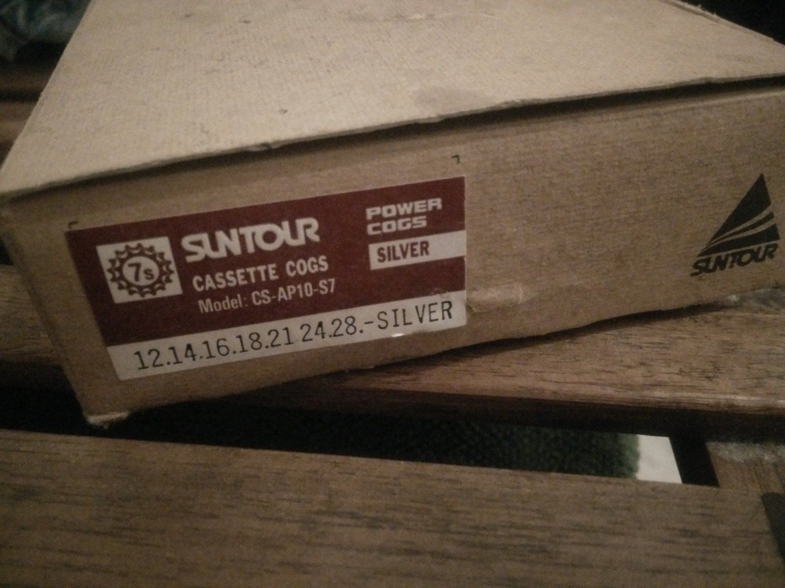

Ich hatte zwei Kassetten. Einmal das hier
... und ein zweites. Hier zu sehen:
Beide haben einen 'Grundkörper' mit sechs Ritzeln. Bei dem kleineren konnte ich das 13er Ritzel stibitzen und beim ersten zwischensetzen. Passt wunderbar. Allerdings muss ich zum Beitrag oben korrigieren, dass es ein einzelnes 12er Schraubritzel ist, nicht 11. Aber so schnell bin ich ja eh nicht ;)
