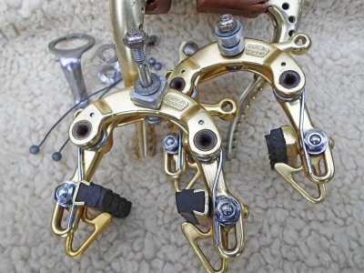

Hallo!Verkaufe "Mafac 2000",99 Euro+Versand.Bei interesse bitte PN.Danke!
Ich finde es toll das du hier was anbietest, allerdings ist es etwas schwierig mit dem Kontakt zu dir, und noch schwieriger mit der Bezahlung, da solltest du vielleicht etwas ändern.
Deine Angebote sind interessant und fair.
Hat hier jemand Erfahrung mit dem Unterschied zwischen Mafac Racer und Mafac 2000 Bremsen. Ist die 2000 nur etwas anmutiger geformt? Bremst die Racer einfach besser und hat sich deshalb so hartnäckig gehalten? Ich bin jetzt nicht besonders scharf auf die goldene 2000 Version die hier gerade angeboten wird, wollte aber mal eure Einschätzung hören. Danke.

Der größte Unterschied liegt in der Lagerung der Bremsarme. Bei der "Racer" sind die Lagerbuchsen einfache Kunstoffhülsen (455D).
Bei der Mafac 2000 (ebenso Competition, einige Modelle der Dural Forge etc.) sind diese Buchsen aus Metall und in den Armen verpresst.
main.php
Ich persönlich würde auf die Racer verzichten und immer ein Modell mit Metallbuchsen vorziehen.
