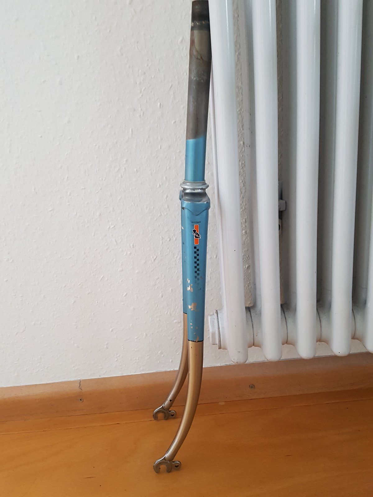

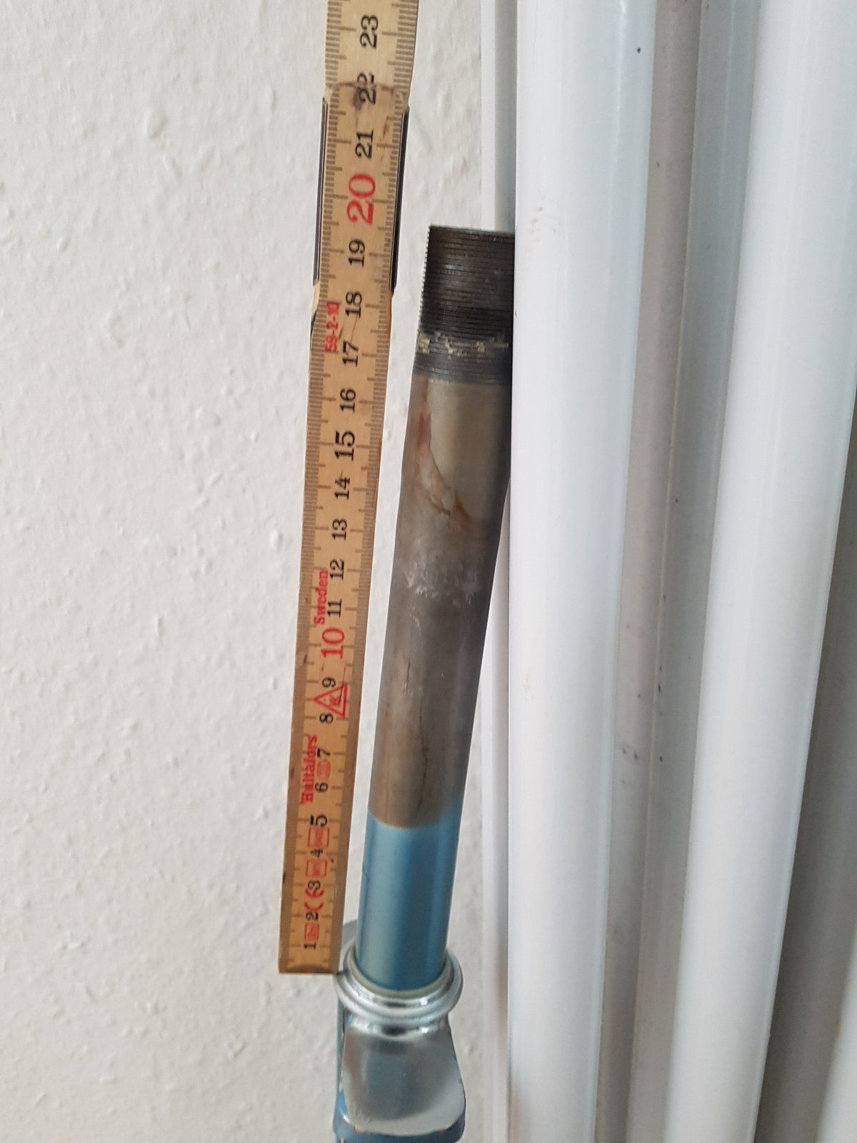

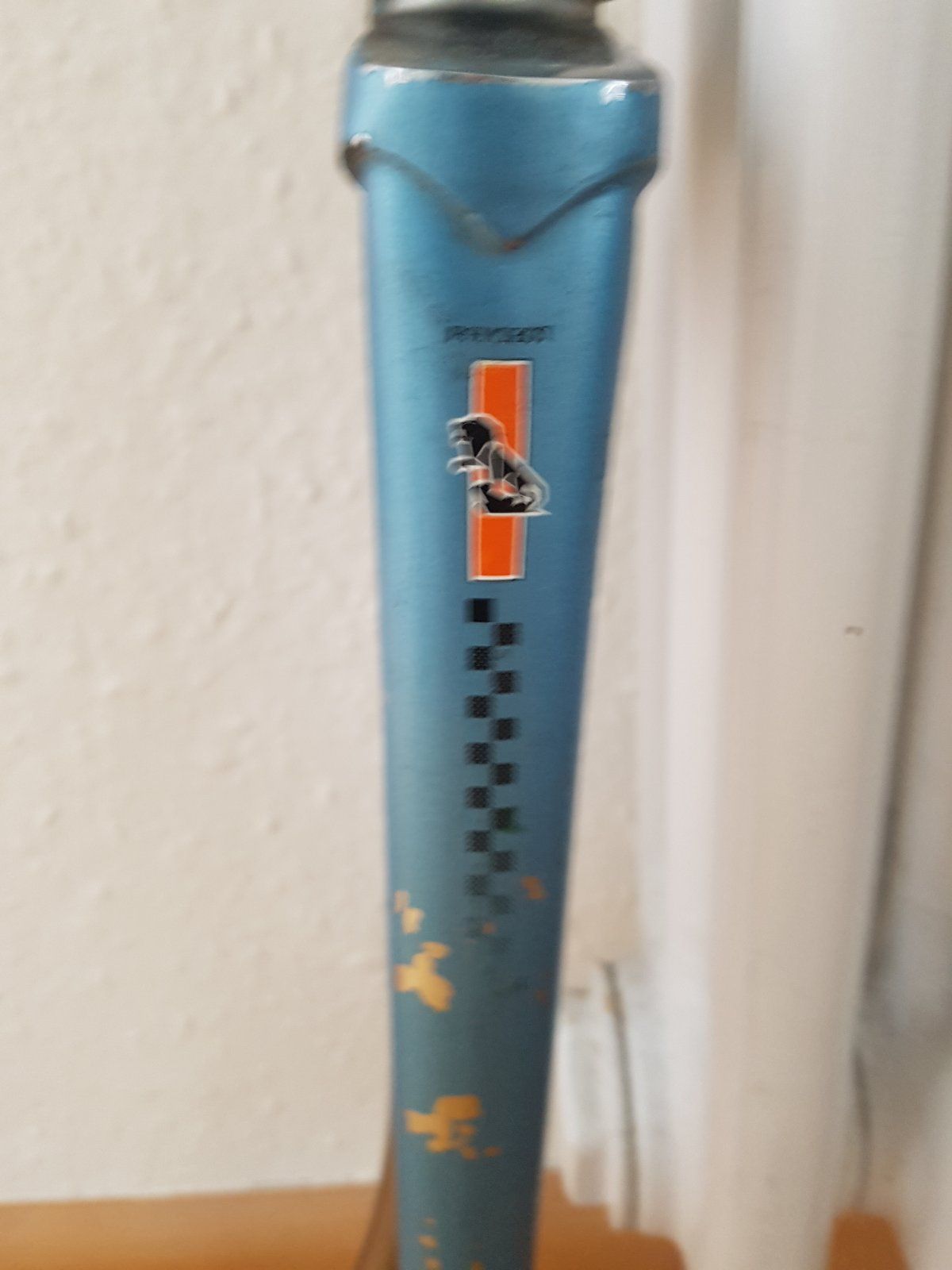

Ich suche eine möglichst blaue Gabel für ein Peugeot "Record du Monde".
Der Gabelschaft sollte eine Länge von 20 cm haben.

🤔 Die Gabel sieht aus, als wenn sie zu einem Peugeot mit Vitus 181 gehören würde. Das wird knifflig, sowas separat und dann noch in dieser Farbe zu finden. Wahrscheinlich ist es einfacher, ein Peugeot mit Vitus 181 und z.B. Gabel in Komplett-Chrom als Schlachtrad zu suchen ...
Bei "Record du Monde" handelt es sich nicht um das Modell sondern eher um die optische Erscheinungsform. Die Modelle unterschieden sich im Rahmenmaterial (Carbolite103=Wasserrohr, Reynolds und Vitus) und in der Austattung. Mit Vitus Rohren und den Chromsöckchen an der Gabel könnte es zb. ein PFN10 aus den frühen 80ern sein. Das Modell zu benennen könnte helfen. (peugeotshow.com)
Wenn es wirklich orginal erscheinen soll wird es knifflig die passende Gabel zum entsprechenden Rahmen zu finden. Auf das Gewinde musst du zusätzlich achten wenn du den alten Steuersatz nutzen möchtest. Das könnte sowohl ein frannzösisches wie ein britisches Gewinde sein. Da wurde anscheinend wild gemischt.

Bei den Franzosen kenne ich mich überhaupt nicht aus und so bin ich dankbar für diesen Hinweis mit dem Gewinde.
Am Rad ist eigentlich nichts mehr originalgetreu, es wird als Alltagsrad mit Besenstiellenker genutzt. Ich suche trotzdem noch mal ein wenig weiter, vielleicht findet sich ja noch eine passende Gabel.

Was spricht denn dagegen die Gabel zu richten? So ganz schlimm sieht die doch gar nicht aus. Frag mal nen Rahmenbauer...

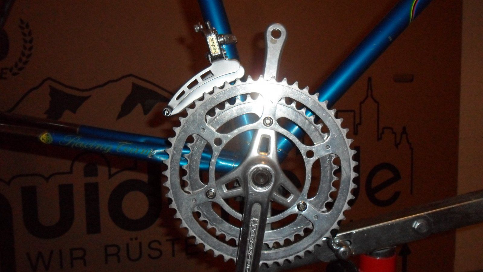

Hat es für die Stronglight TS Kurbel mit der Dreiloch Aufnahme für die Kettenblätter noch kleinere KBs als 42 Zähne gegeben? Wo kann ich sowas bekommen? Hat jemand sowas oder eine Idee?
Möchte die Kurbel etwas bergtauglicher machen und würde das gerne über die Kettenblätter versuchen, geeignete Schraubkränze in Kombination mit etsprechenden Schaltwerken schwierig zu finden sind.

Wie bei der TA Dreiarmkurbel bis offiziell 36 Zähne runter, theoretisch auch 35. Sowas finden: Fast unmöglich, eventuell findest Du eine Dreifachkurbel, da habe ich meine her...

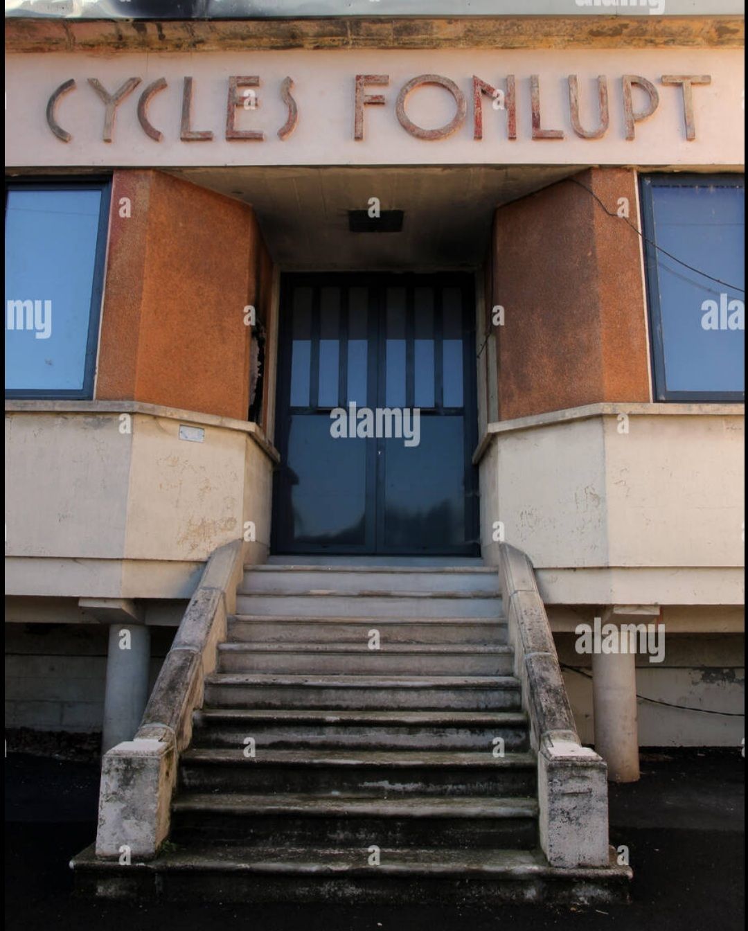

Zu Fonlupt:
Wurde 1920 in La Clayette im Burgund gegründet. Die haben Fahrräder und Motorräder gebaut. Die Fabrik steht trotz Brand heute noch und sieht von außen fast unverändert aus. War selbst schon oft dort und habe ein Fonlupt aus familiären Gründen. Waren aber in den 70ern immer eher einfache Mittelklasseräder

Wie?
In den Schraubstock einspannen und mit einem Wagenheber behutsam Kraft aufbauen?
Schraubstock ja, Wagenheber nein.
Entweder von Hand an der Gabelscheide ziehen oder wenn die PS im Arm nicht reichen eine Verlängerung.
Beim Richten muß man spühren können wie der Krauftaufwand ist. Läßt beim Ziehen irgendwann die Spannung nach und es geht deutlich leichter = Tonne. So erhrlich muß man dann zu sich selbst auch sein, wenn einem das Leben des Nutzers lieb ist.
Mit der Übersetzung eines Wagenhebers merkt man es nicht zuverlässig ob es leichter geht.
