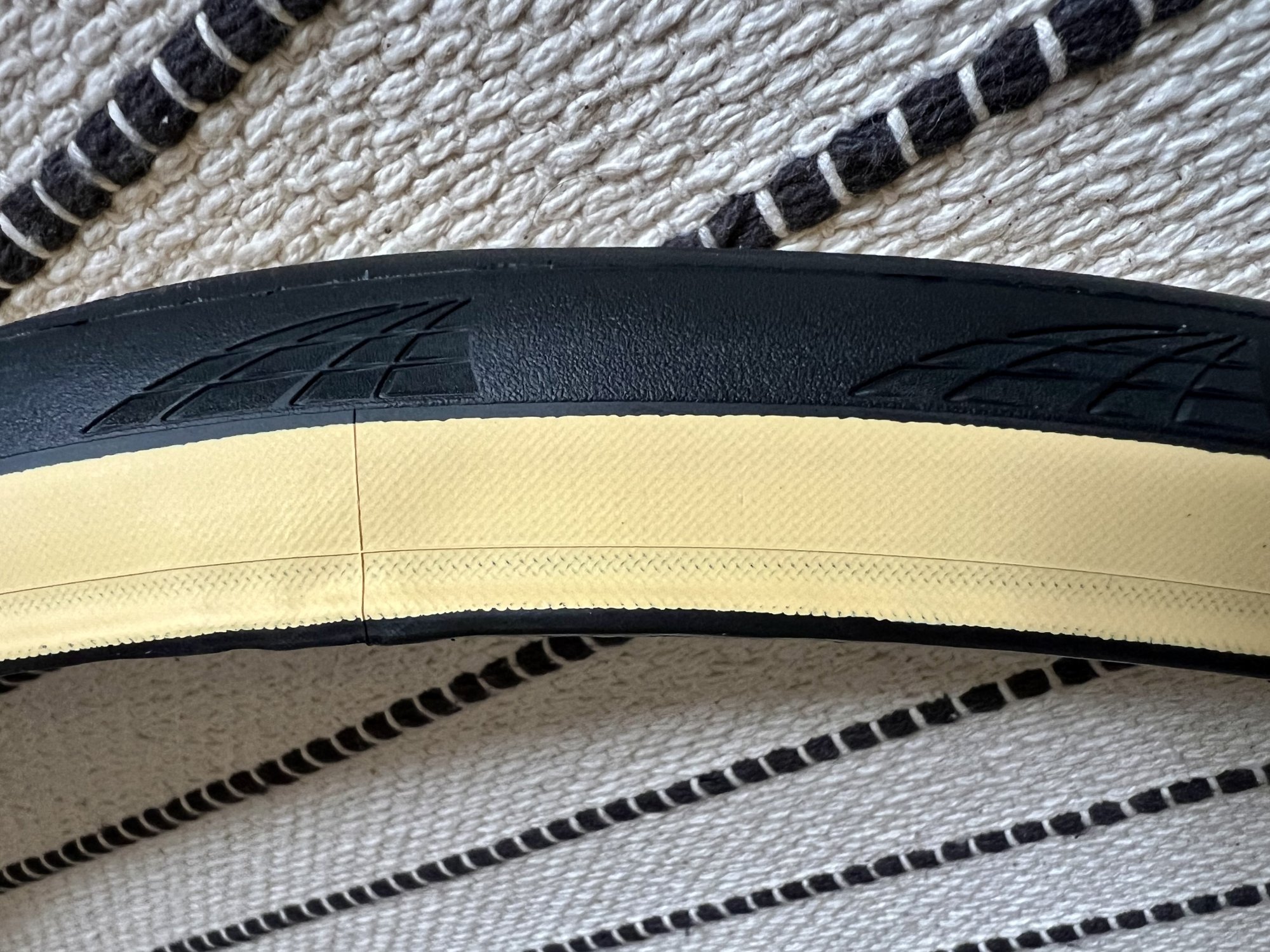

Hi zusammen,
fährt zufällig jemand den Michelin Power Cup 30 TR auf 25mm Felgen? Ich hab mir den Reifen in Tan bestellt und die Lauffläche ist lediglich 25,5mm breit.
Meine Sorge/Frage ist nun wie sich der Reifen in Kurvenfahrten verhält? Durch die schmale Lauffläche kommt man ja recht schnell auch auf die Seitenwand in Kurven. Reist da der Grip dann schlagartig ab oder merkt man gar nichts?
Wenn jemand Erfahrungen hat wäre ich sehr dankbar, irgendwie wirkt es zumindest etwas unpassend.
Alternativ nehm ich eben den Conti 5000 S TR, war aber mit dem PowerCup TR 28 auf 21mm Felgen sehr zufrieden.
