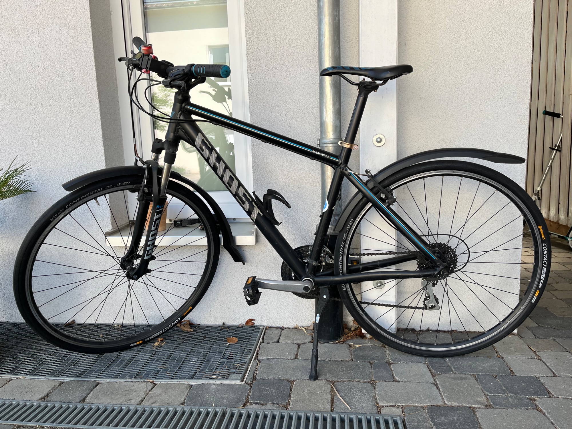

Danke für den Praxisbericht. :daumen: Laufräder stehen schon eine Weile mit den Contact Speeds aufgezogen rum. Habe nur bisher keine Zeit gefunden. 🤷‍♂️
+1 auch noch von mir, hab die auch seit dem Winter am Stadtrenner...merklich schwerer als die GP5K die vorher noch drauf waren ( da war's noch nicht das Stadtfahrrad :D), aber rollt ganz passabel und schauen nach nem Winter Stadtpendeln noch aus die neu...

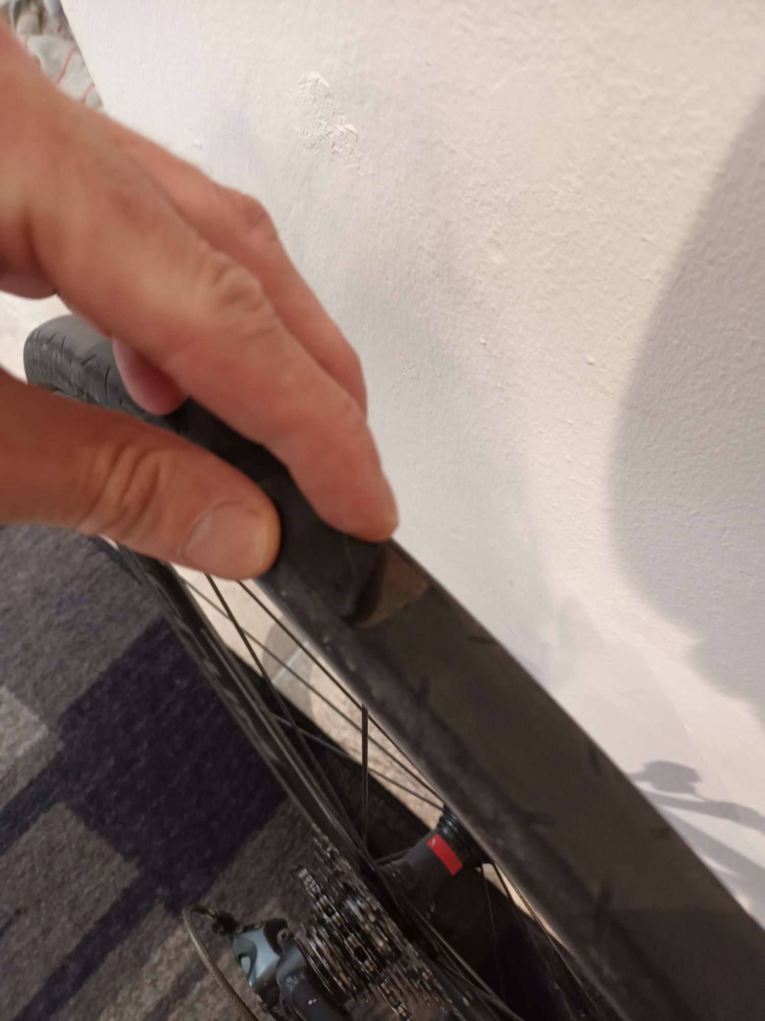

Ja, vor allem so, als hätte das jemand fein säuberlich mit einem Messer raus filetiert. Sehr schräg.
