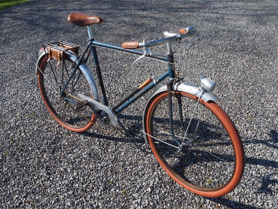

Jau sehr feinEin Longoni in den KA aus dem man einen schönen alten Randonneur machen kann zu einem, wie ich finde, günstigen Preis.
Basteln und schrauben, das wollen wir doch hier.Jau sehr fein

Sehr sehr geil aber irgendwie sieht der Steuerrohr Winkel in Kombi mit der Gabel sehr merkwürdig aus als wäre es gestaucht.Ein Longoni in den KA aus dem man einen schönen alten Randonneur machen kann zu einem, wie ich finde, günstigen Preis.

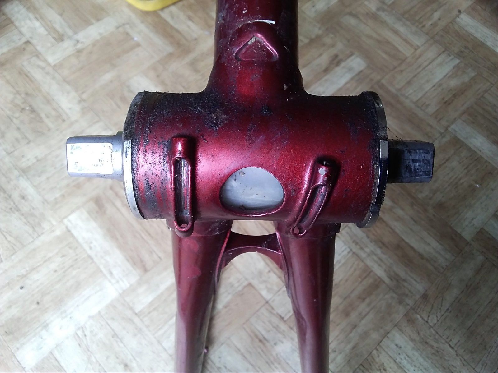

Bei meinem roten 753er Rickert sah das aber ganz genau so aus. Da waren die Verstärkungen auch innen an den Streben.Komisch das der Rahmen nicht die typischen Verstärkungen unter den Kettenstreben hat,vermutlich wegen der kleinen Rahmenhöhe?
Was für Bohrungen ? Was für 753er spricht,ist das der Rahmen kein Chrom hat, die Rahmen aus 531 hatten zu der Zeit alle einen verchromten Hinterbau.war auch gleich mein Gedanke, bei 753 stickern und augenscheinlich zu vielen Rohrschwächungen durch Bohrungen , das ist fahrlässig meiner Ansicht nach.
Ich bin kein Rickert Experte, hatte aber schon etliche in Händen, ohne Gewichtsangabe würde ich vermuten das wurde gepimptbzw.zu etwas gemacht was es mglweise nicht ist..sondern solides 531 oder Designer select Mischmasch

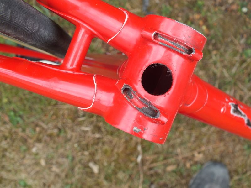

Das hat der Rahmen in der Anzeige auch so.
Das ist das Bild vom Rahmen aus Kleinanzeigen.
Ich weiß, aber die Plättchen hatte mein Rahmen auch nicht.Ich meinte eher die aufgesetzten Plättchen von unten auf die Streben.
