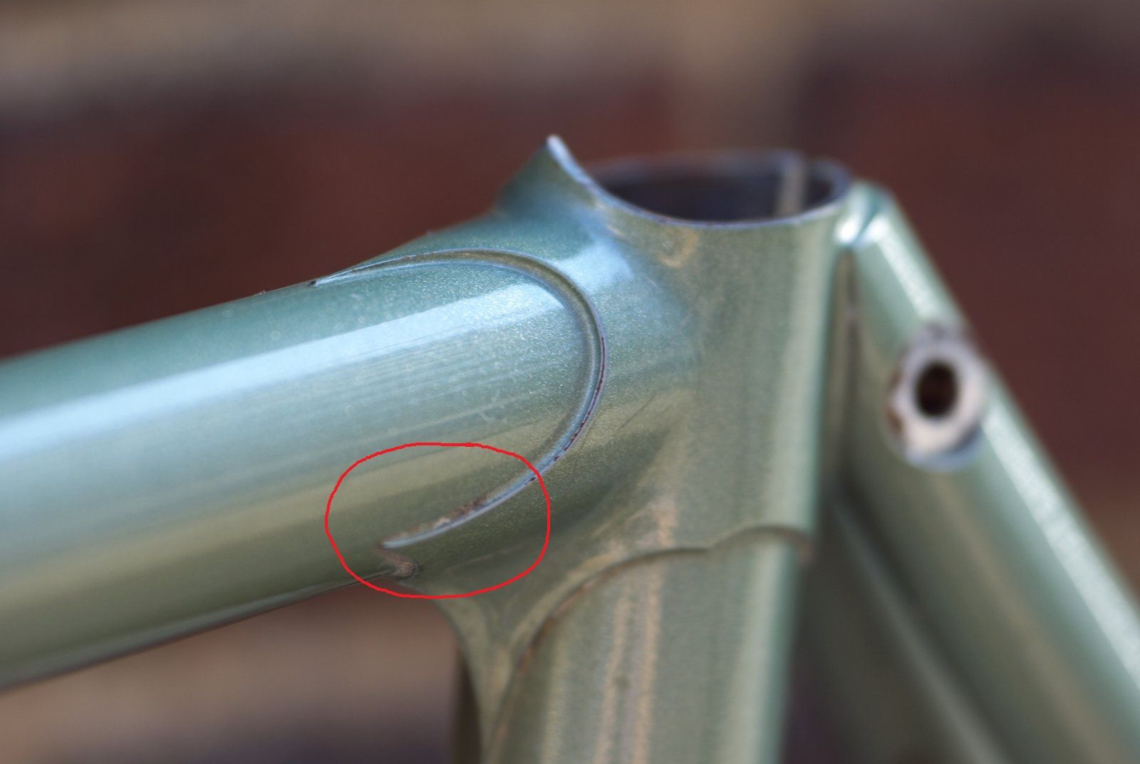

Meine Aussage mit der schlechten Verarbeitung sollte man aber jetzt nur in Relation zu der sonstigen Arbeit japanischer Rahmenbau-Meister sehen, die halt auch die Messlatte für perfekte Lötverbindungen sehr hoch gehängt haben.
Außerdem bin ich sehr pingelig (verwöhnt von meinem Zircone, Herkelmann und Tommasini) in Bezug auf dieses Detail.
Sieht mir nach Resten von Poliermittel aus. Aber das Zeug führt die Hohlkehle nicht ganz fort. Eine perfekte Lötung sollte eine gleichmäßige Hohlkehle umlaufend bilden. Der Lack verfälscht das meißt etwas zu gunsten der Optik, aber wenn man das durch den Lack sieht, kann man davon ausgehen daß es nicht ganz perfekt ist.
Nicht daß es schlimm wäre, viele Rahmen haben das hier und da , nicht nur billige Massenprodukte, aber der Anspruch eines jap. Meisters ist ein anderer....
Ich bin da beim @Kellerman70, m.E. ist die Lötung nicht so perfekt.

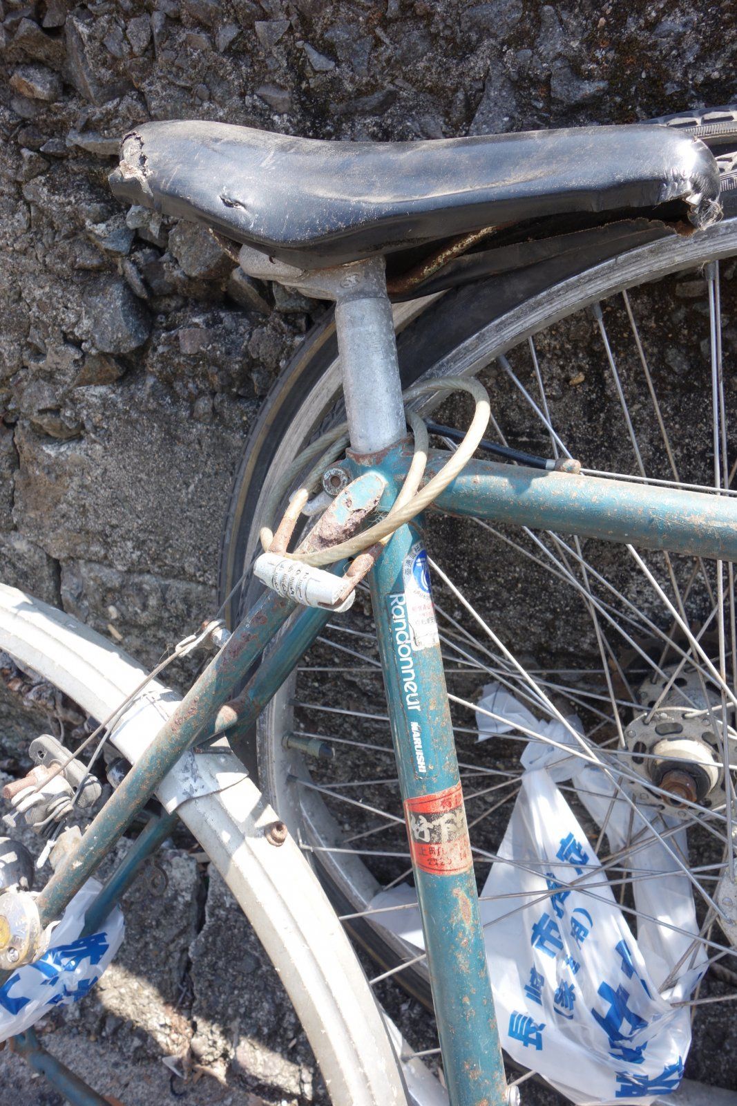

Den hier am Straßenrand "Sperrmüll" in Japan hatte ich dann allerdings doch stehen lassen ;)
