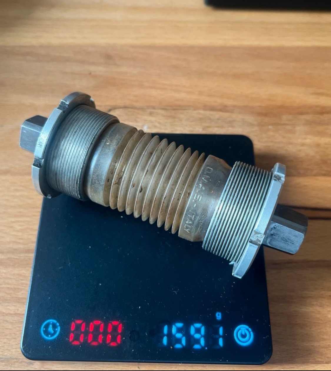

Moin, wiegen die OMAS Titan-Tretlager mit 113 mm Länge wirklich so viel weniger als die Campagnolo, Super Record, 68-SS, Titanium?
Gewicht Campagnolo, Super Record, 68-SS, Titanium, Version 2: 205 g
Könnte das jemand kommentieren?

Meine O.M.A.S. und FT Bologna Titan wiegen in etwa das gleiche, ohne Staubschutz 153 g für ITA.

Soweit ich das nachvollziehen konnte, war die V1 von Campagnolo eher schwach ausgelegt, weshalb die Gewindebohrungen durch Gewindezapfen ersetzt wurden. OMAS hat Gewindebohrungen und ist trotzdem leichter. Ich bin mir nicht sicher, ob man dem vertrauen kann. Habt ihr Erfahrungen damit? Ich wiege 77 kg.

Ich hatte mir notiert, dass die Stahl-Variante 80 g mehr wiegt. Eventuell sind die 205 g. inkl der Kurbelschrauben und deine Angabe (und das OMAS-Gewicht oben) ohne?
Ich fahre das omas Titan Lager am sbdu und muß an einigen Anstiegen im Wiegetritt fahren. 70kg, bis jetzt ohne Probleme, es schleift auch nicht, die Welle 1. Gen. Typ mit Innengewinde hält mich aus.
170mm Kurbel.
Dann Feuer frei…Vertrauen kannst du dem Zeug schon. Du wirst aber eh dieses Rad nicht hart ran nehmen ;)
Ich hatte mit 98kg mal ein OMAS gefahren. Das hat ordentlich geflext und dann hat sich die Kurbel gelockert…Einmal von Markkleeberg nach Stötteritz laufen. 2h zu Fuß, 15min wären es mit dem Rad gewesen
