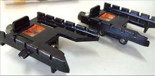

Laffont Pedale aus Lyon:
Die schwarze Variante ist noch etwas leichter, da der Bereich rund um die Befestigung des Pedalhakens etwas reduziert wurde. So kommt man tatsächlich auf die 280 g, die auf der Verpackung stehen.
Für den endgültigen Umbau zur schwarzen Variante fehlt noch eine Nadelhülse, die in den Pedalkörper eingepresst werden muss.
Danach stellt sich nur die Frage, ob ich daraus noch eine Pista Version mache:
Eigentlich müsste ich nur ein bisschen Material entfernen. Die Wiederherstellung der Beschichtung ist aber dann vermutlich ein Problem...

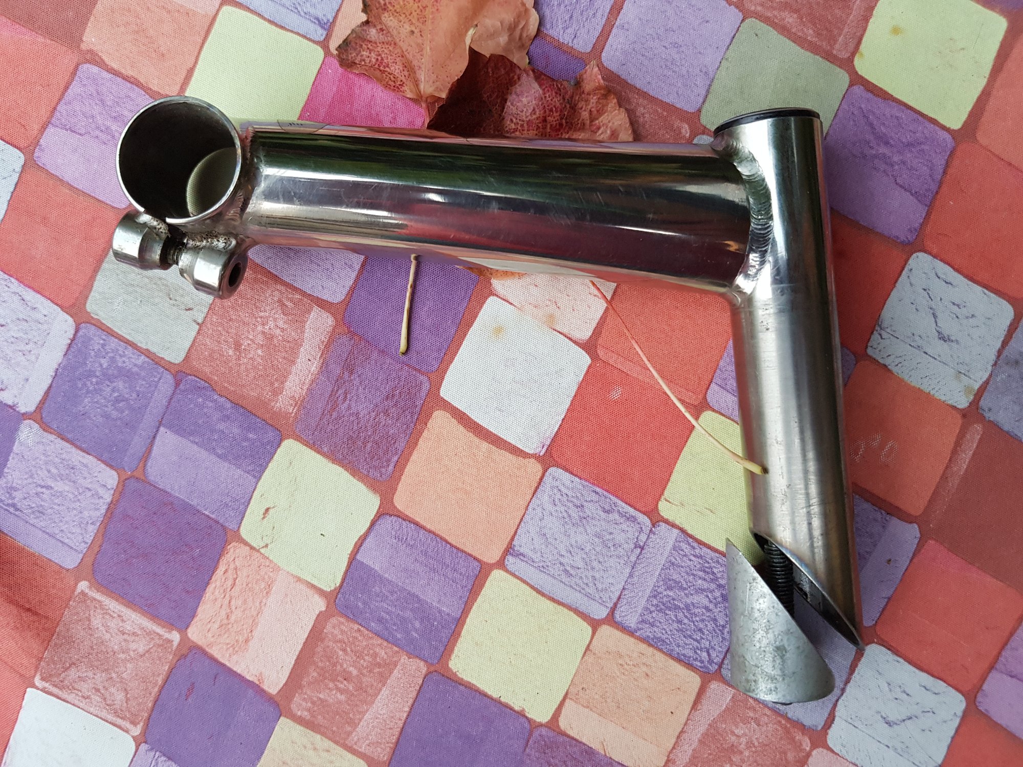

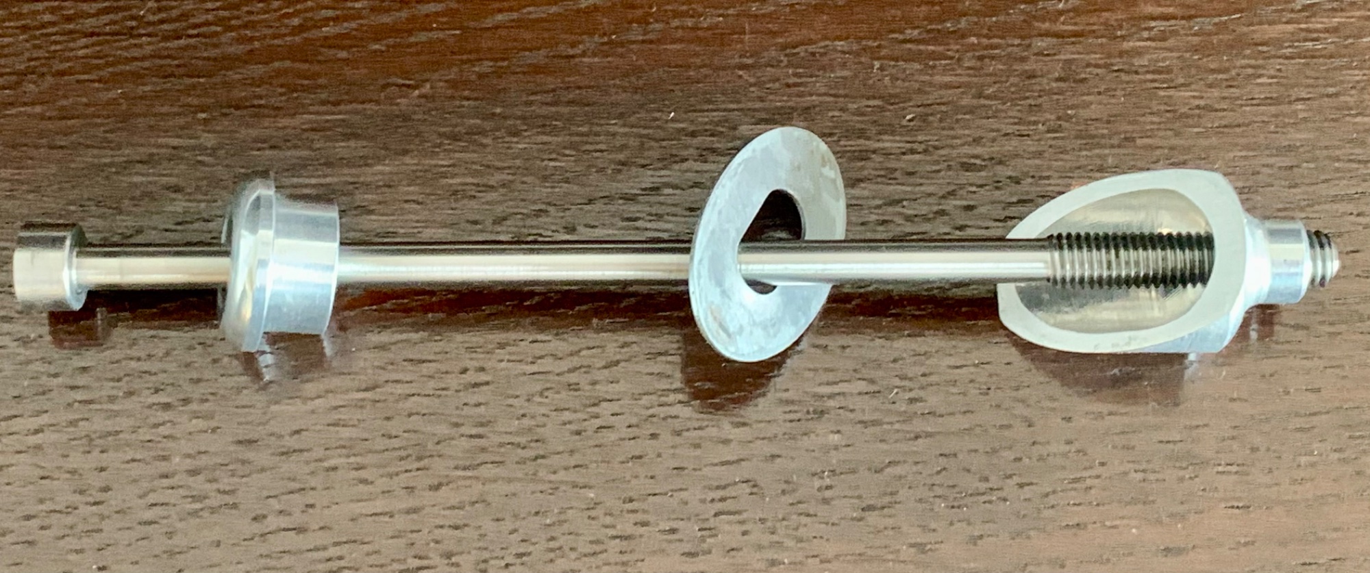

Bei ITM kann ich von der Titanschraube nur abraten.
Beim ersten leichten Festziehen hatte es noch Knack gemacht.

Bei solchen Diagnosen wäre ich sehr sehr vorsichtig, wir wissen nicht was der jenige mit der Schraube vom ITM angestellt hat.ITM ist j keine Hinterhof Firma. Ich hatte erst am Freitag das Vergnügen eine vermurkte A-Kralle aus einem Aluschaft einer Carbongabel zu operieren, da hatte jemand versucht das Lagerspiel versucht einzustellen, und nicht gemerkt das der Schaft zu lang ist, 1 Spacer mehr es wäre gut gewesen, statt dessen reißt die 6mm Schraube, und die Gewindehülse in der Kralle drehte sich mit, es war also mit ausbohren, letztendlich musste ich 15mm vom Schaft opfern.
Wenn ich mir den Schraubenkopf anschaue, wurde da schiebt nicht sauber gearbeitet, sondern mit Gewalt, unter den Schraubenkopf, der Scheibe, ans Gewinde gehört Fett/Montagepaste, das ist zumindest am Schraubenkopf nicht der Fall, sonst würde so eine Beschädigung passieren.
Die Verjüngung der Schraube am ITM Vorbau, ist meiner Meinung nach nicht der Grund für den Bruch, bei Speichen haben wir ja auch eine bessere Haltbarkeit, bei den DD Speichen.
