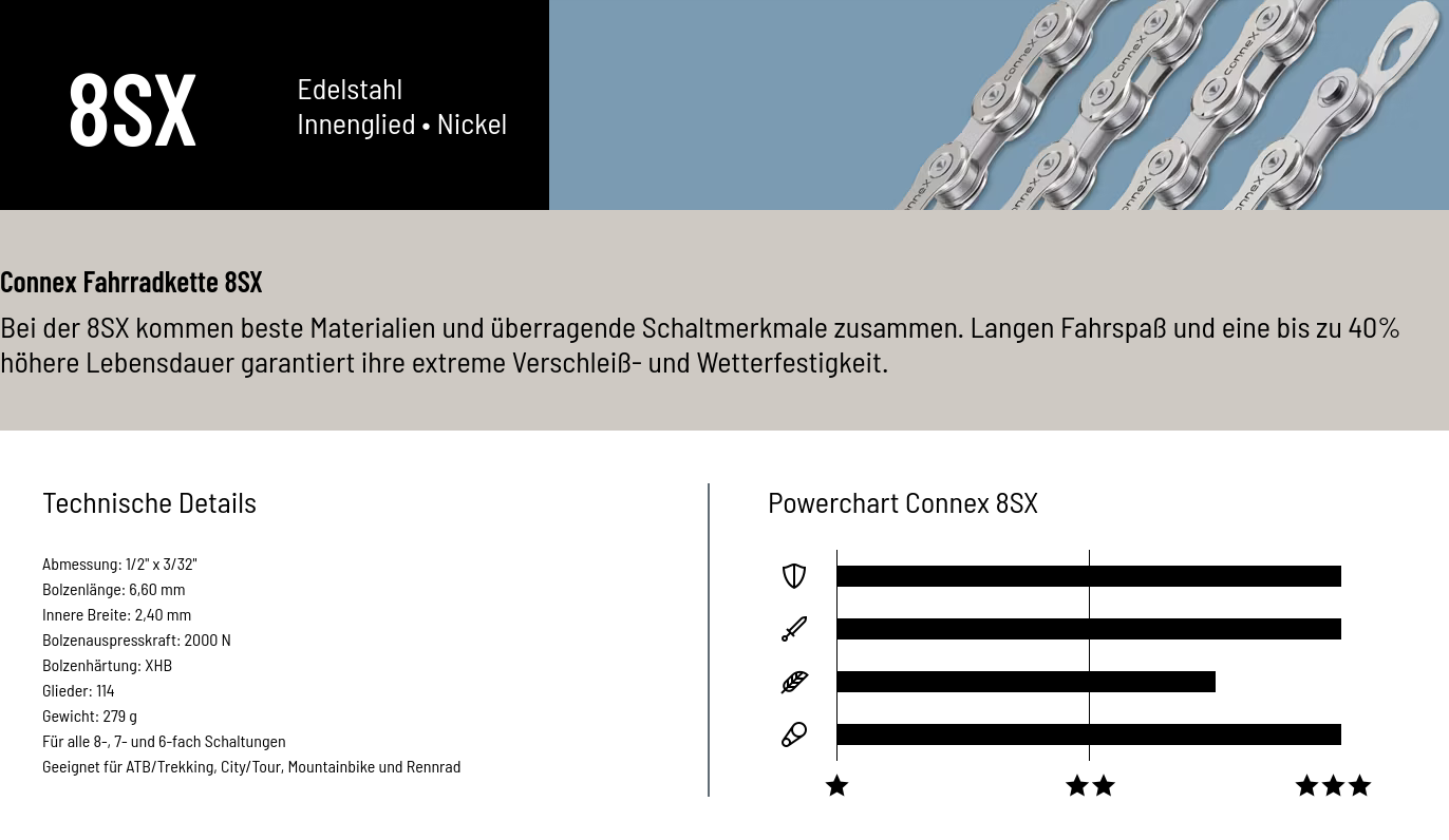

Hier ein Update: Gewichte bei jeweils 106 Gliedern:
Shimano, Acera CN-HG7: 296 g
Connex 8SX: 259 g
Regina Superleggero: 247 g
Regina Titanio: 242 g
Connex 8SX: 259 g

Hast Du die alle selbst gewogen oder woher stammen die Gewichte ?
Es fällt mir erstmal schwer das zu glauben da Titan doch deutlich leichter ist als Stahl und auch die hohlen Nieten der Regina SL als auch die Bohrungen in der KMC X9 SL eine deutlichere Gewichtseinsparung erwarten lassen
Sind zum Teil gewogen und zum Teil aus den vorliegenden Infos errechnet.
Shimano Acera CN-HG7:
gewogen:
106 Glieder: 296 g
Connex 8SX:
Hersteller-Spez.: 114 Glieder, 279 g
daraus folgt:
106 Glieder: 259 g
Info aus Inseraten: 108 Glieder: 252 g
daraus folgt:
106 Glieder: 247 g
KMC XSL9:
gewogen (Avi.1990, s. oben):
114 Glieder: 261 g
daraus folgt:
106 Glieder: 243 g
Regina Titanio:
Info von Andreas P. (s. oben): 180 g/m
daraus folgt:
106 Glieder x 1/2“ = 53“ = 134,62 cm
also:
106 Glider: 242 g

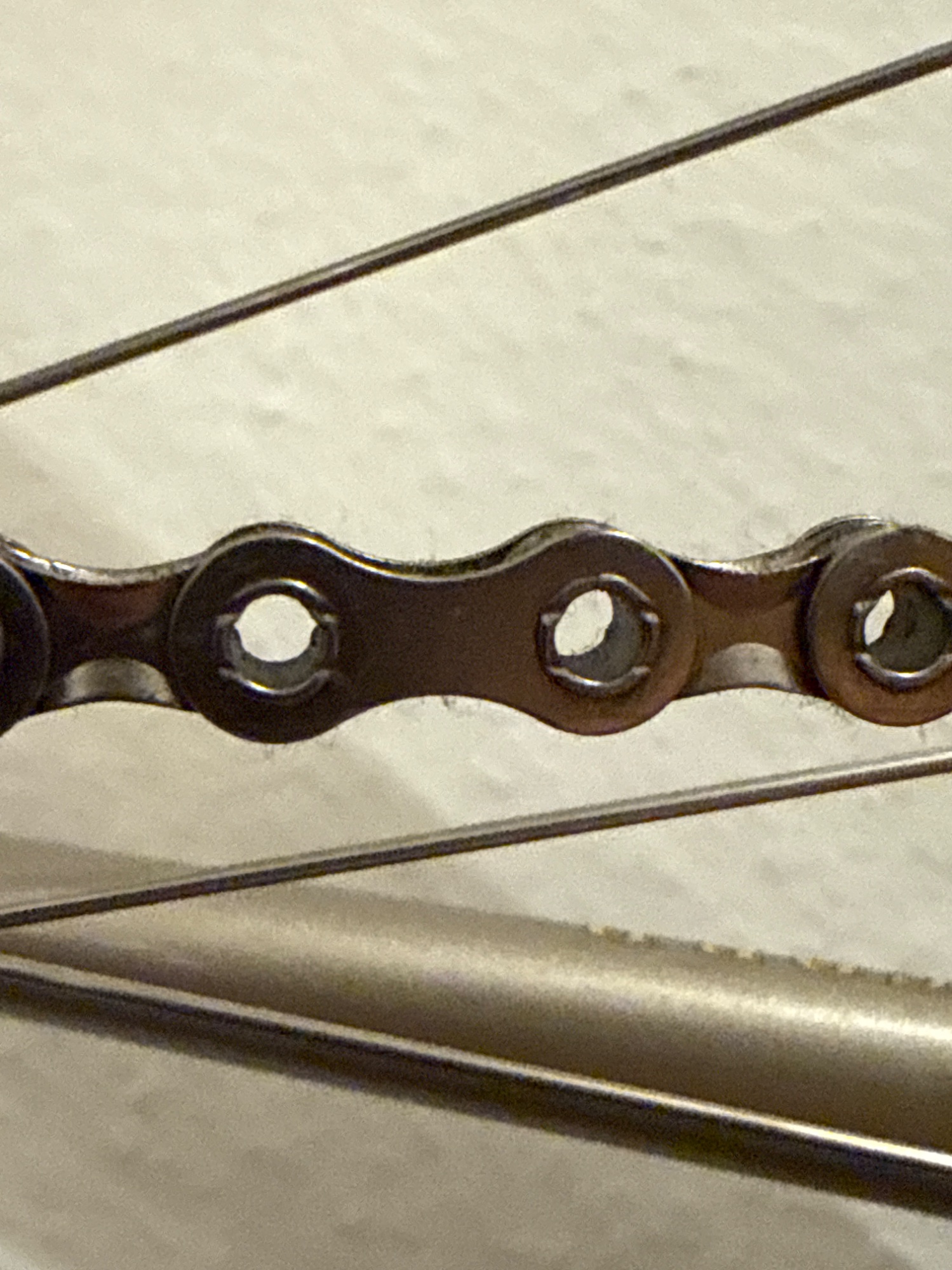

Achtung: sie ist nicht 3/32“ breit, sondern 11/128“. Bist du sicher dass sie 6-fach kompatibel ist? Die frage ist nicht besserwisserisch, sondern ernst gemeint, weil ich dazu lernen will. Ich nahm bisher an, dass ich für eine 5/6-fach ein Kettenmaß von 1/2" x 3/32" brauche.
https://www.kmcchain.de/produkte/x9sl-silber
Der Hersteller gibt ein höheres Gewicht an, als du gewogen hast. Eventuell hast du das Kettenschloss nicht mitgewogen?
Herstellerangabe:
Gewicht pro 110 Glieder: 268 g
Das wären 258 g pro 106 Glieder.
Gewogen habe ich nicht sondern r2-bikes dot com
https://r2-bike.com/KMC-Chain-9-speed-X9-SL-114-Links-Ti-N-silver.

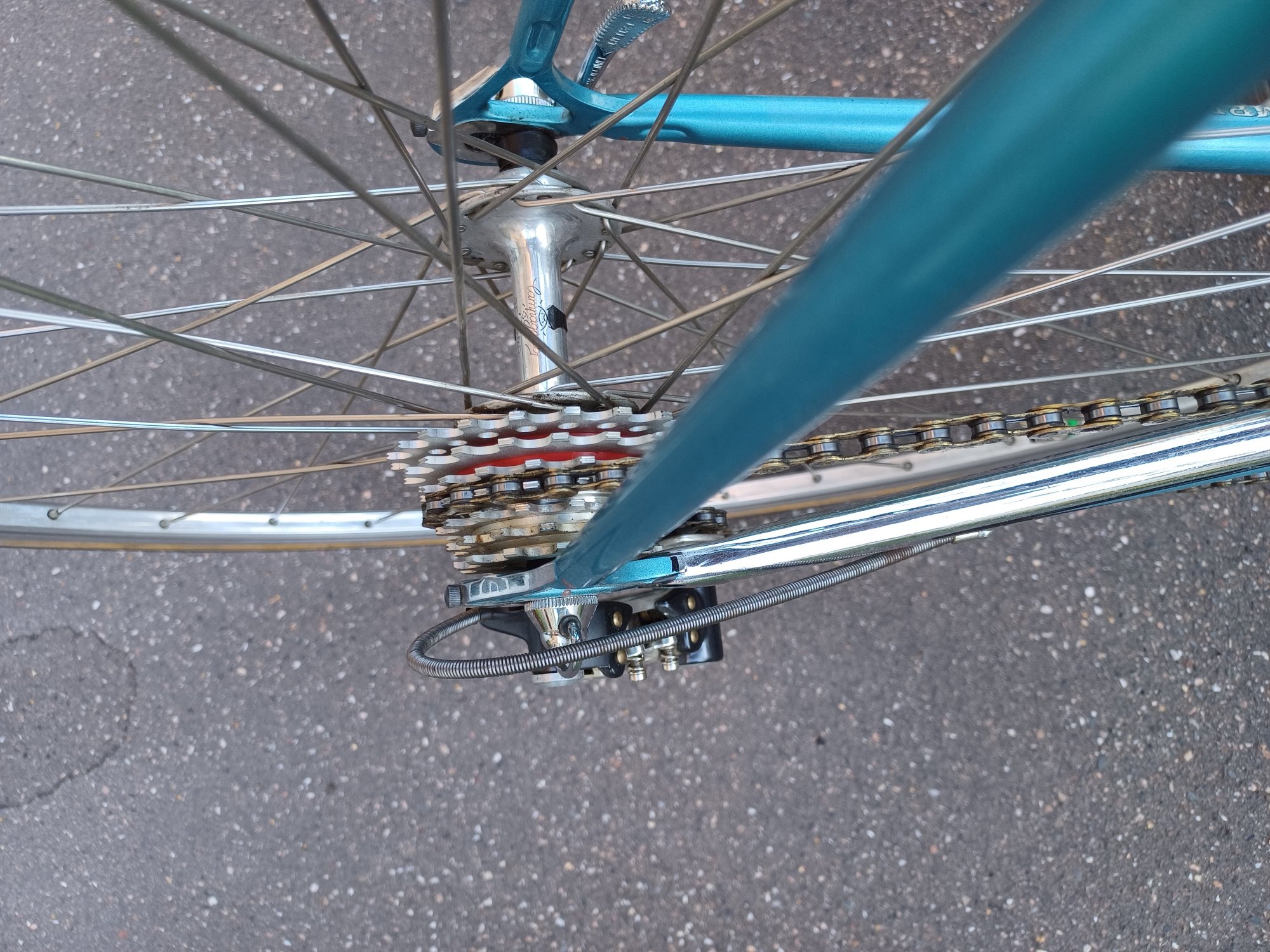

Auf einem 6fach Everest Star Aluminium Schraubkranz laueft die KMC X9 Ti (guelden - Titannitrit beschicht) auf einem Cicli Monti Losa seit 2021.

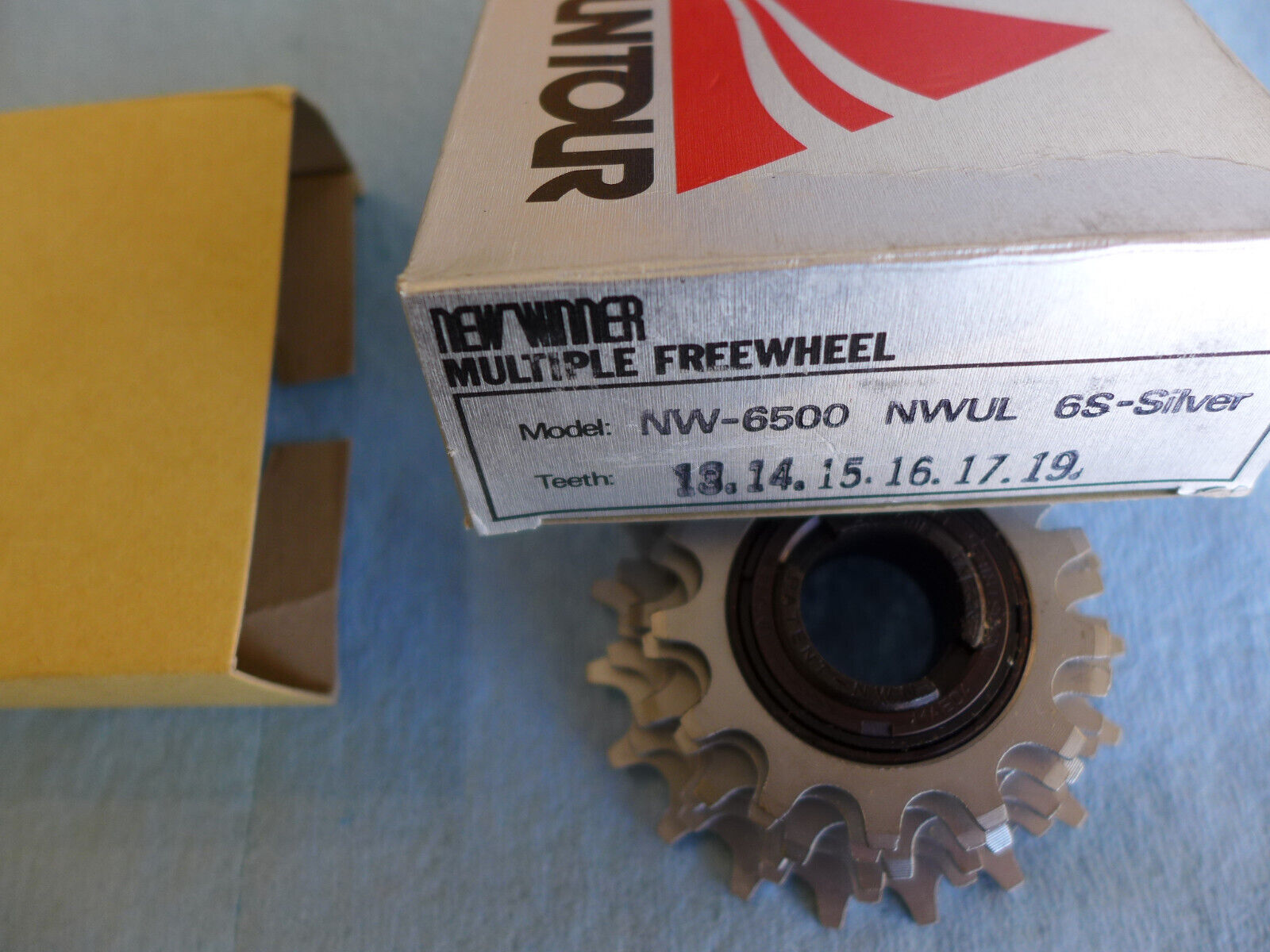

Kmc X9SL Ti auch auf einem 6fach SunTour NewWinner UltraCompact auf einem freschi geht auch, eig kaum gefahren wegen 😅 LLC Kurvenpedale tutti Aluminium - auch Achse, und nen schwer zu konternder Tange Levin aero AR-202 Lenkkopflager/Steuersatz, zudem hat die rechte schoene aero Sitzstrebe maechtig einen abbekommen/verzogen -_-'

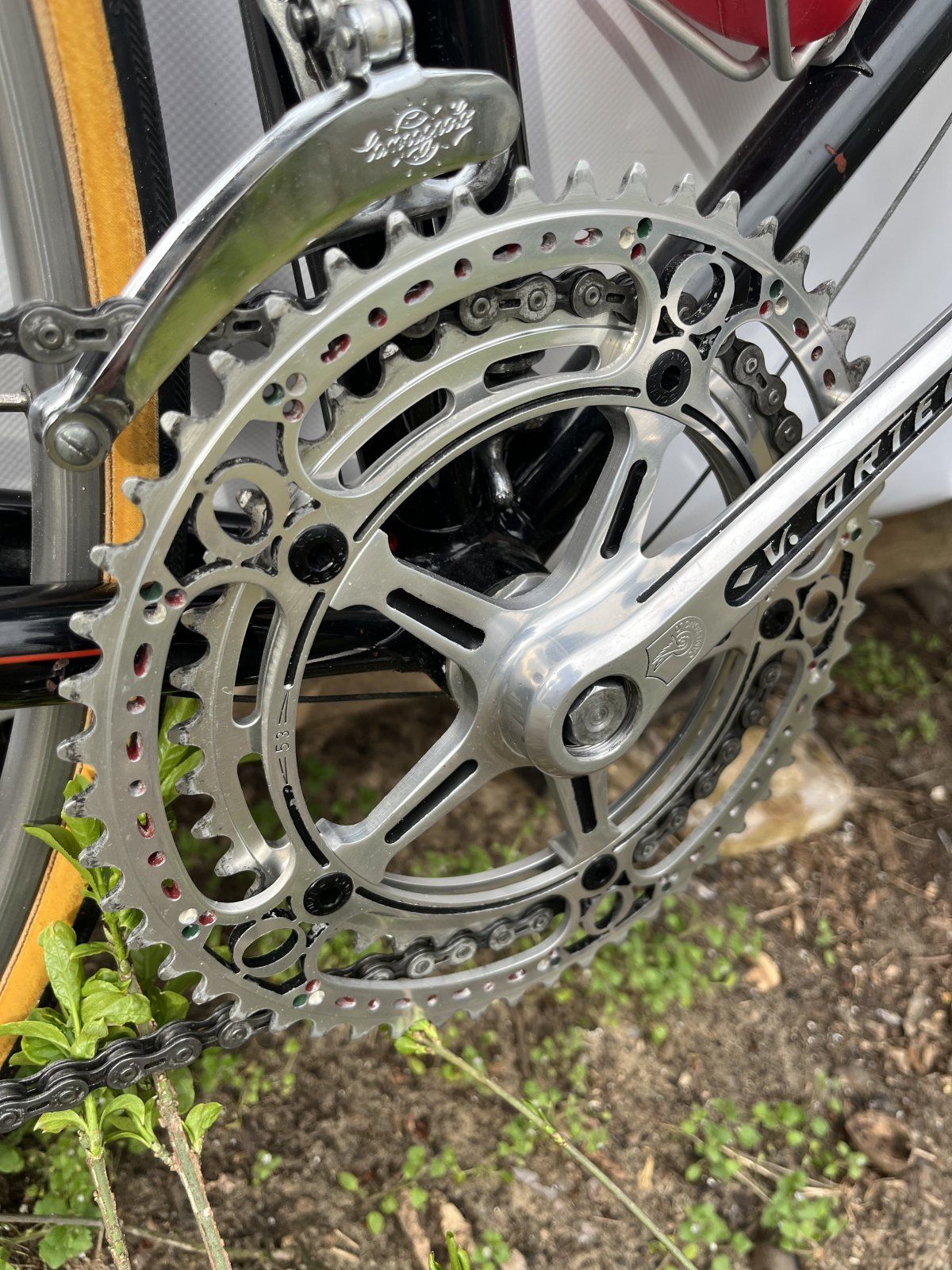

KMC X9SL Ti viel gefahren und perfekt, auf zwei 7fach Aluminium Schraubkraenzen Gipiemme CronoSpecial (Nisi Laser leggero Schlauchreifenfelgen &Gipiemme Special Naben 32 Loch, Chrom Breg-Union Speichen 2,0-1,6-2,0) und Everest Extraleggera Nova (Campag Record HR 36 & VR 32 Loch Nisi Mixer {gleicheFelge [Nisi Laser] als Drahtreifenfelge in silbern wie am Monti da aber nos 😅 wie die HR - Nabe} 4fach gekreuzt).
Beides authentische vintage LRS, ersterer komplett original erhalten, zweiter bis auf Bereifung und Schruabkranz :D. Erst meine alten Veloflex Master mit nem Regina CX und dann Vittoria COrsa Graphene 2.0 und der leichte nos Everest.
