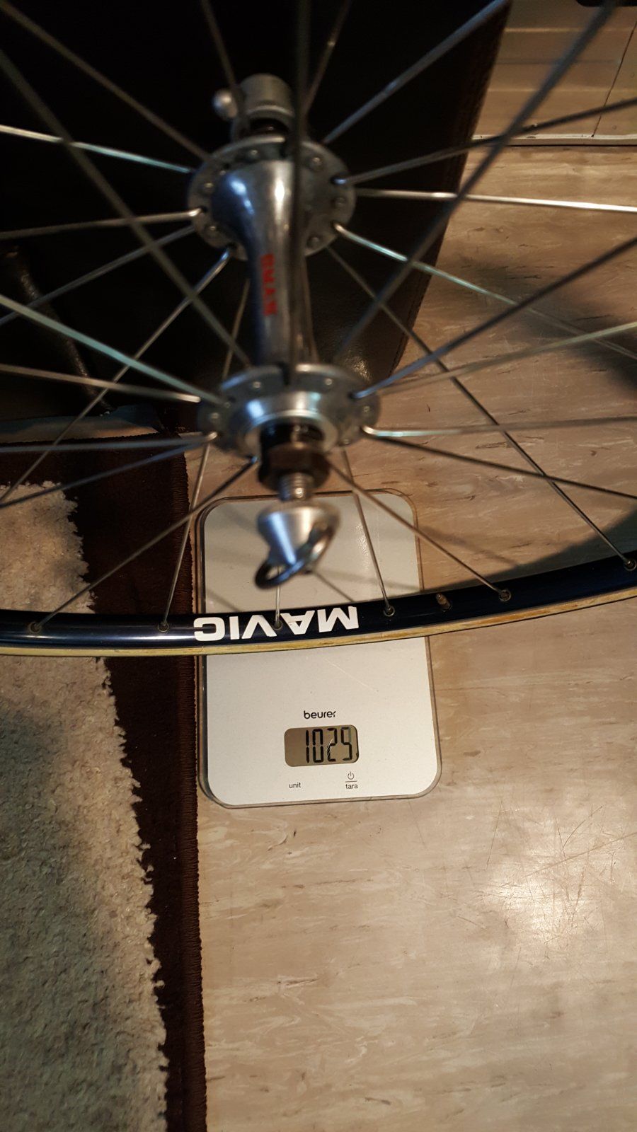

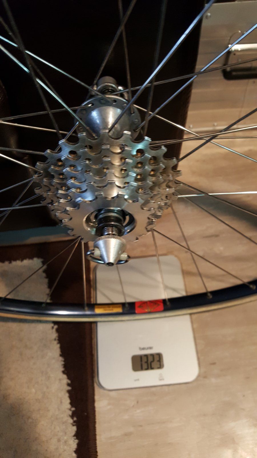

Der klassische Leichtbau......

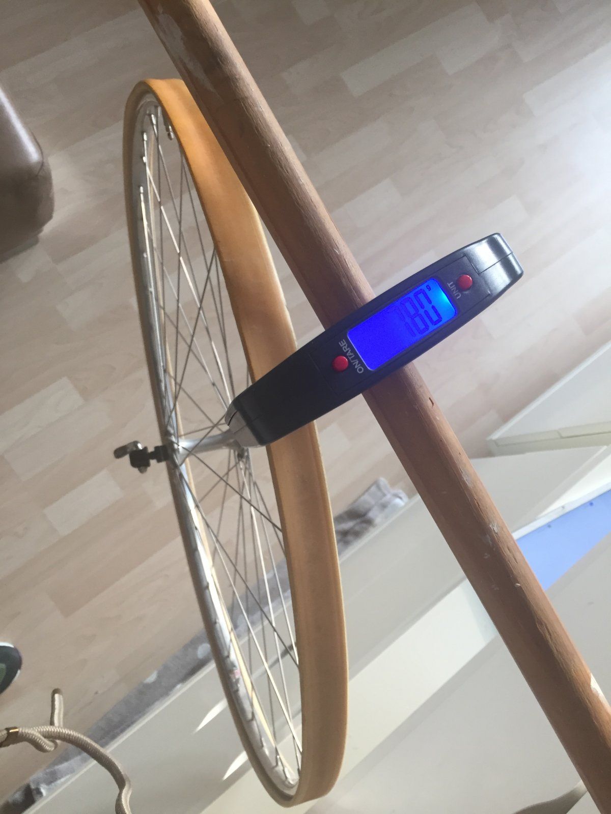

Vorderrad
Hinterrad vor schlauchwechsel und danach.
Nochmal ein paar Gramm gespart.
Speichen sind gedängelte titan :daumen:
Glaube ist mein gel280ermit Omas noch ein ganz kleines bisschen leichter weil der auch noch modifizierte schnellspanner hat.Anhang anzeigen 719902Anhang anzeigen 719903Anhang anzeigen 719904nochmal 120g leichter
Da geht noch was!
Grüße
Reisberg

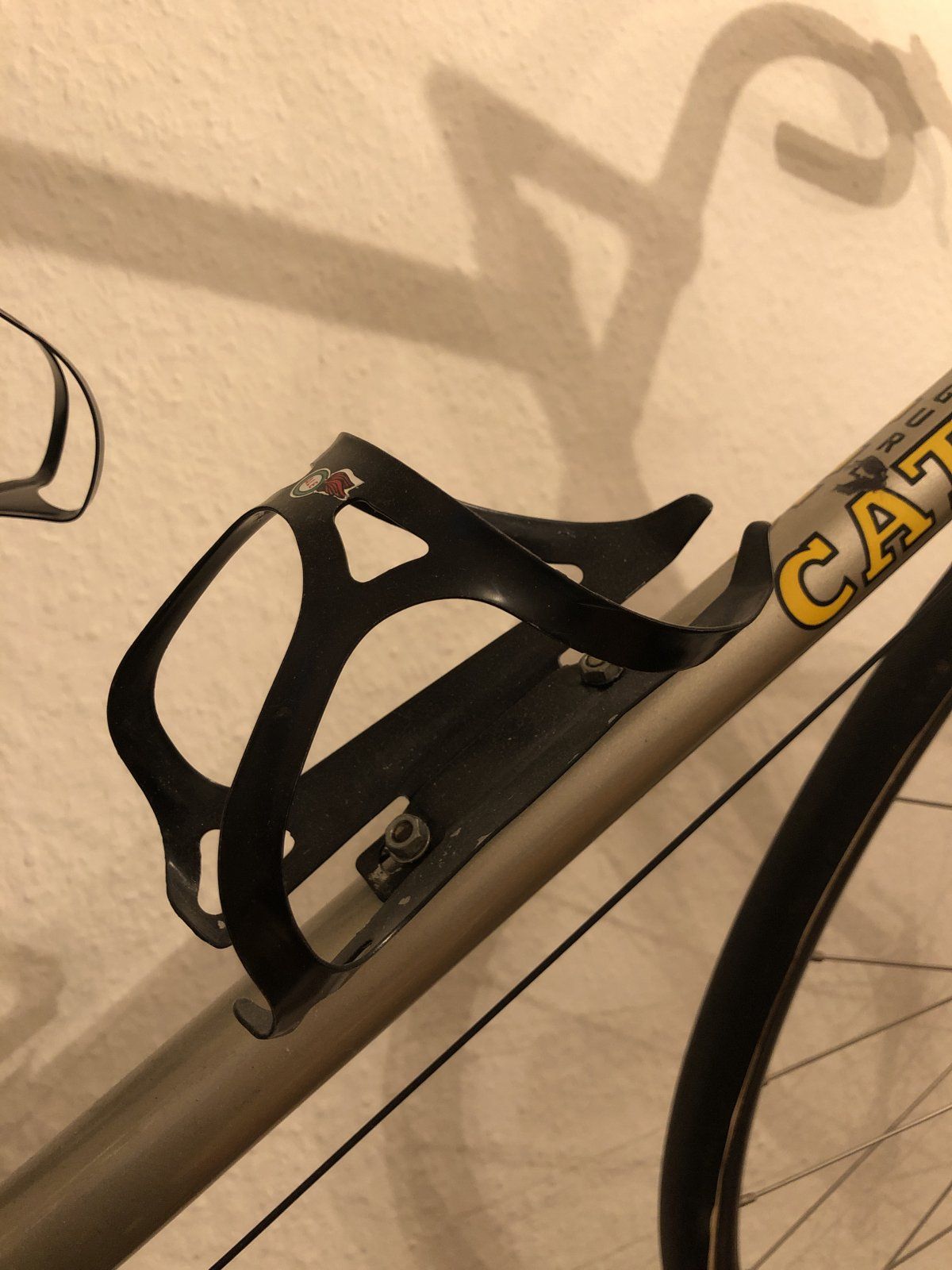

Ein Ale Flaschenhalter wie dieser aus Alublech dürfte am leichtesten sein:

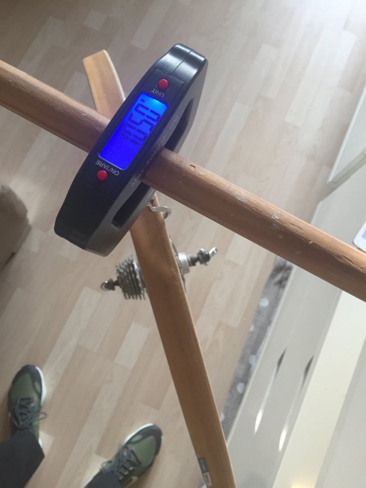

Der LRS ist wirklich schwer, das muss anders.
Christophe Alu Haken sind glaube ich leichter als Campa und die Campa gibt's erst seit 82, wenn der Rahmen älter ist musst du eigentlich die Christophe nehmen.

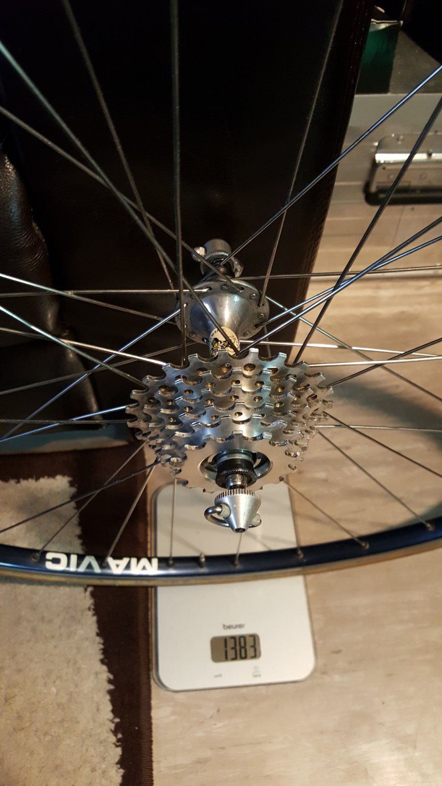

Mein leichtestes VR wiegt ca 720gr komplett.
Leichtere Lager gibt's auch.
Habe ein Sampson mit 140gr (Kunststoff- schalen und viel Fett drinnen) und die OMAS und FT haben so um die 155gr.
