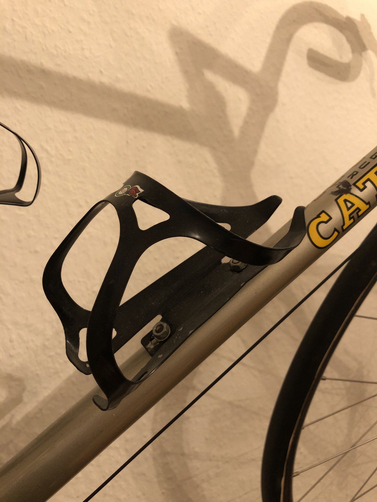

Ein Ale Flaschenhalter wie dieser aus Alublech dürfte am leichtesten sein:

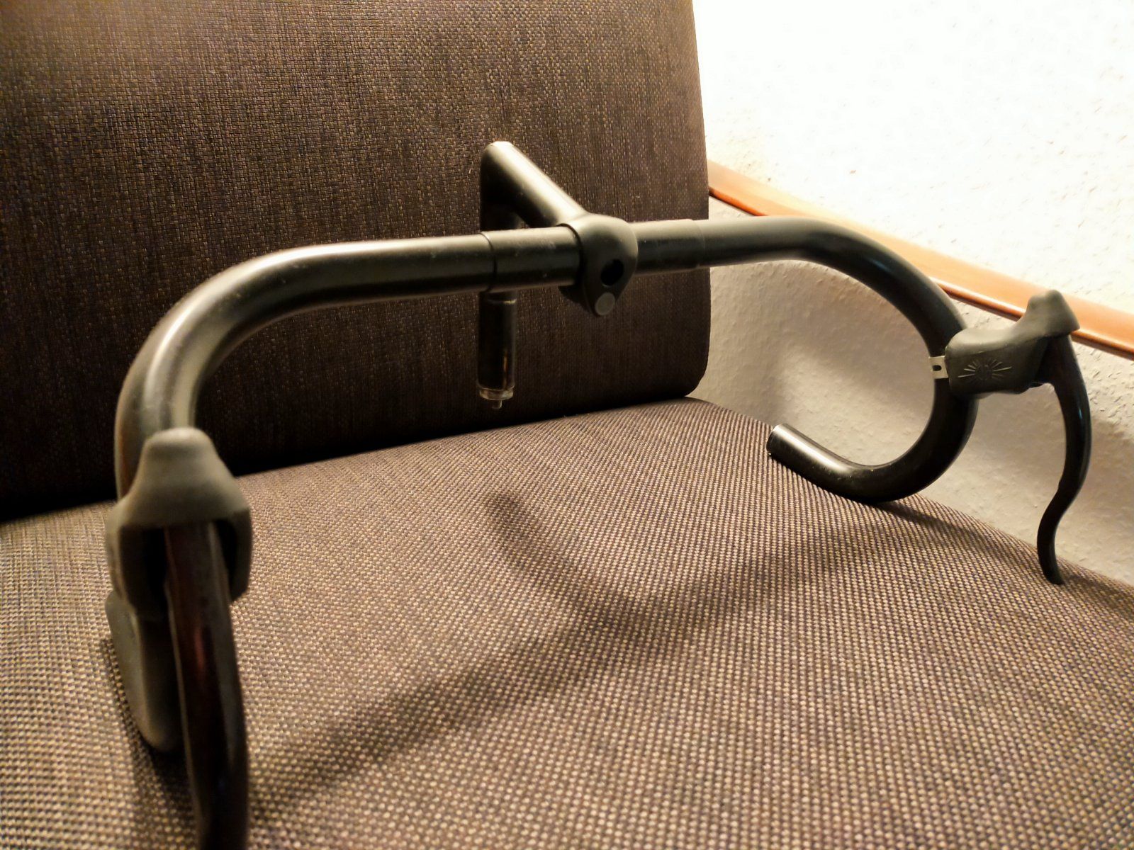

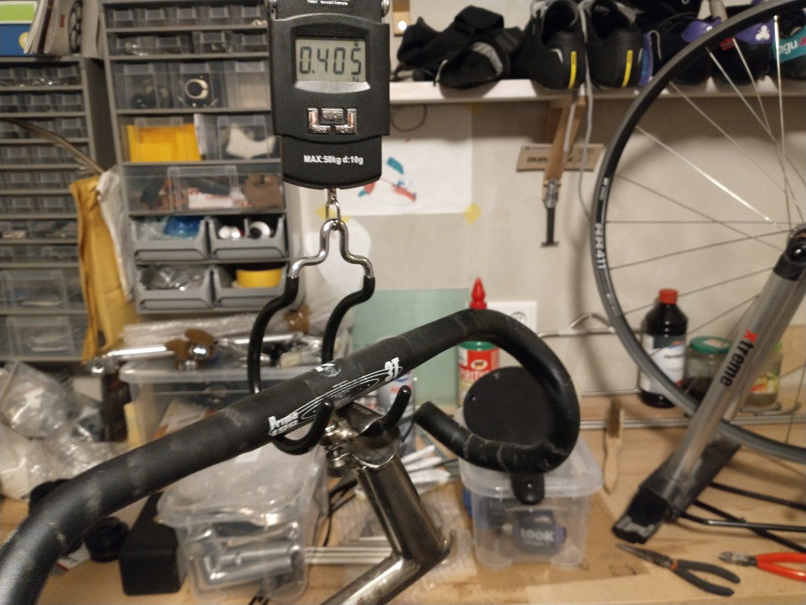

Die Lenker Vorbaukombi ist schwarz und soll eigentlich so bleiben.Erlaubt ist alles was Gewicht spart.Bei Lenker + Vorbau geht auch noch was... Aber wie soll eigentlich das Endergebnis aussehen? Was ist erlaubt und was nicht? Zeit?

Schaft kürzen, Umbau auf Schrägkeil und den Vorbau ausbohren lassen
Vorbau ist ausgebohrt.Schaft kürzen, Umbau auf Schrägkeil und den Vorbau ausbohren lassen
Und die Lenkerenden etwas kürzen bringt auch ein paar Gramm. An den Bremshebeln: Leder statt Gummihütlis
Ah, nicht gesehen.Vorbau ist ausgebohrt.
