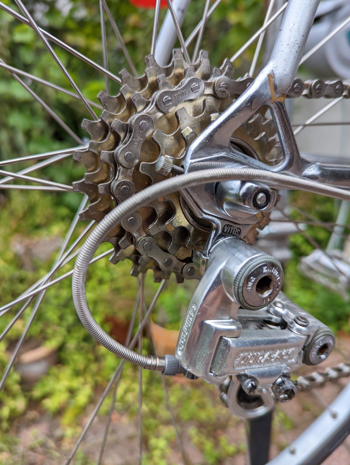

Soo, hab an meinem 54'er Bianchi nen Regina oro 5-fach montiert, wollte alte sedis sport drauf machen.
Der Kranz war zu nah an den Speichen so dass die Kette Speichenkontakt hatte.
Dann hab ich ne KMC-SL-9-fach rumliegen gehabt. - Probiert, immer noch knapp geschliffen.
1,5mm Distanzring drunter. Lief Super! :daumen:
Weil vorne nur 49/46 und der oro nen Maiskolben war hab ich zuerst Suntour oro pro 5-fach 14-24
probiert. - Lief auch problemlos.
Unn jetz mit Dura-Ace 5-fach gold nix UG/HG--> läuft auch top, Schaltperformance auch gut!!!!
