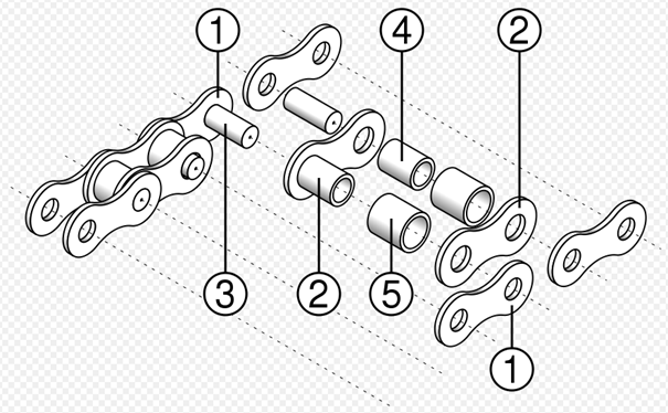

Aufbau einer Fahrradkette: 1. Außenlasche 2. Innenlasche 3. Bolzen 4. Hülse 5. Rolle
Die Kennzeichnung einer Fahrradkette besteht aus zwei Zollangaben. 1/2" × 3/32" Das erste Mass bezeichnet die Kettenteilung das ist der Abstand von Gelenk zu Gelenk. Von ( 3. Bolzen zu 3. Bolzen ), die bei den meisten heute üblichen Ketten 1/2" beträgt, was 12,7 mm entspricht. Das zweite Mass bezeichnet das kleinste Innenmaß, also die Breite zwischen den Innenlaschen (2. Innenlasche ), genau da wo die Kettenräder eingreifen. Unser Beispiel, 3/32" ca. 2,38 mm.

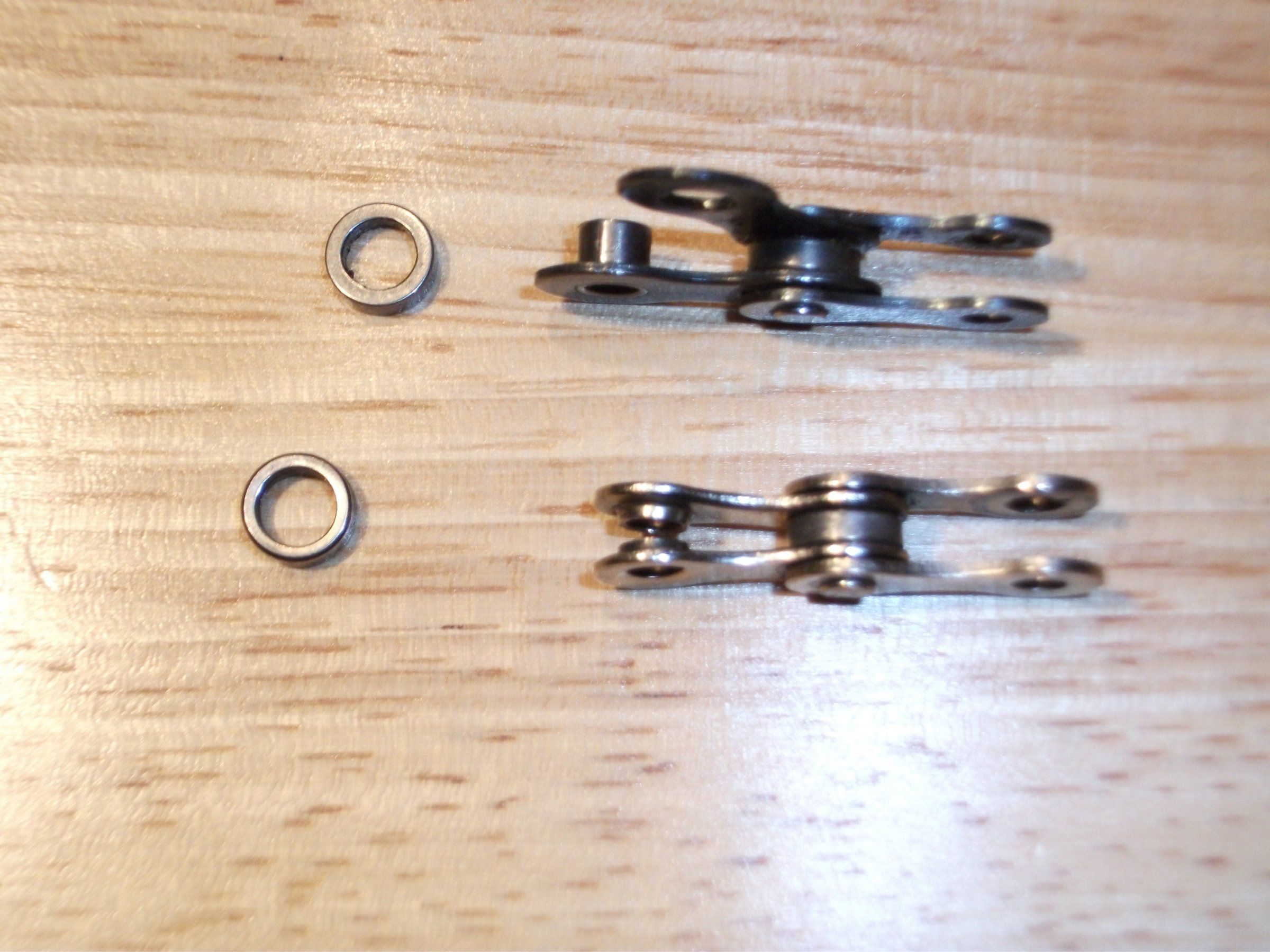

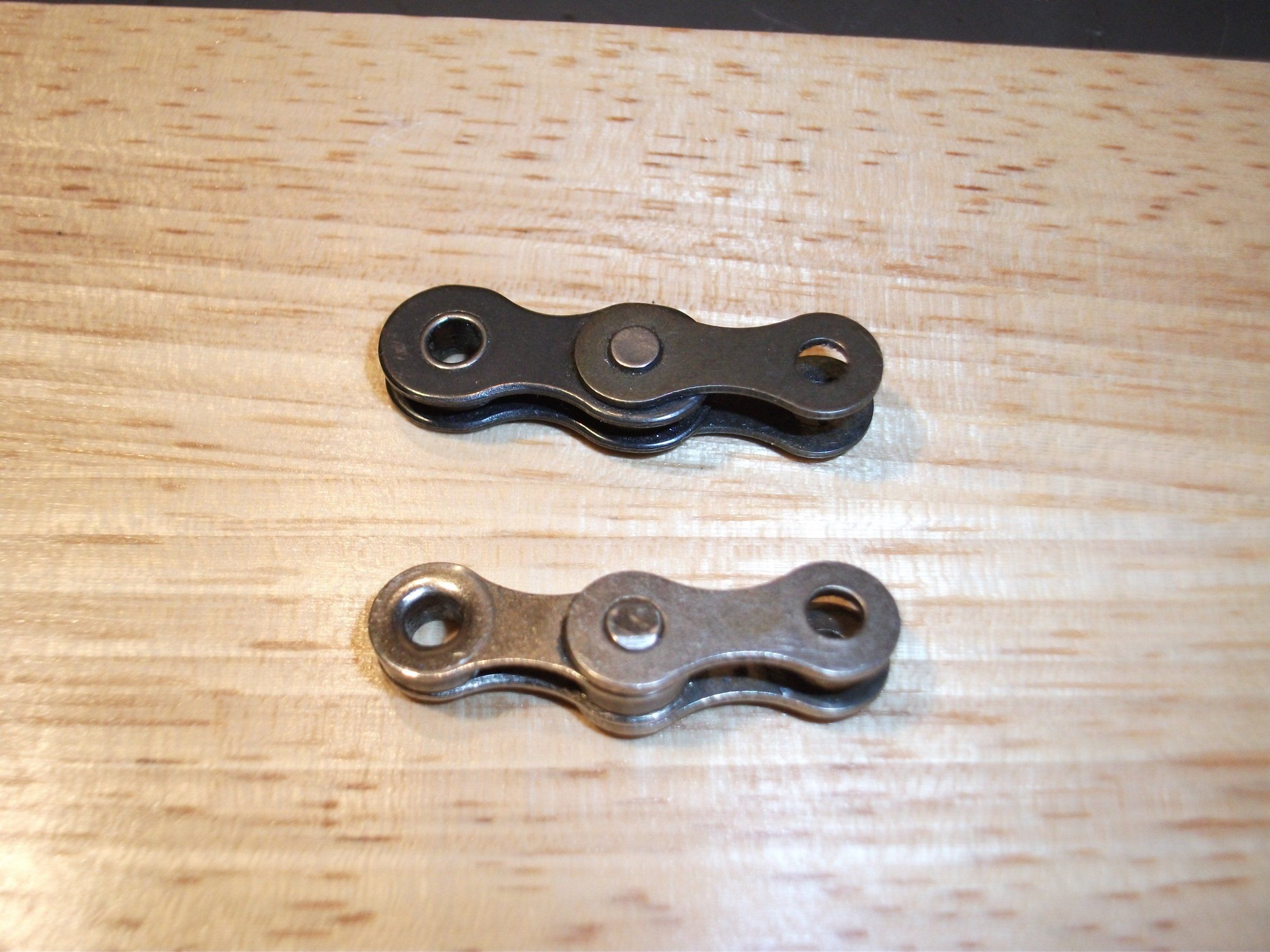

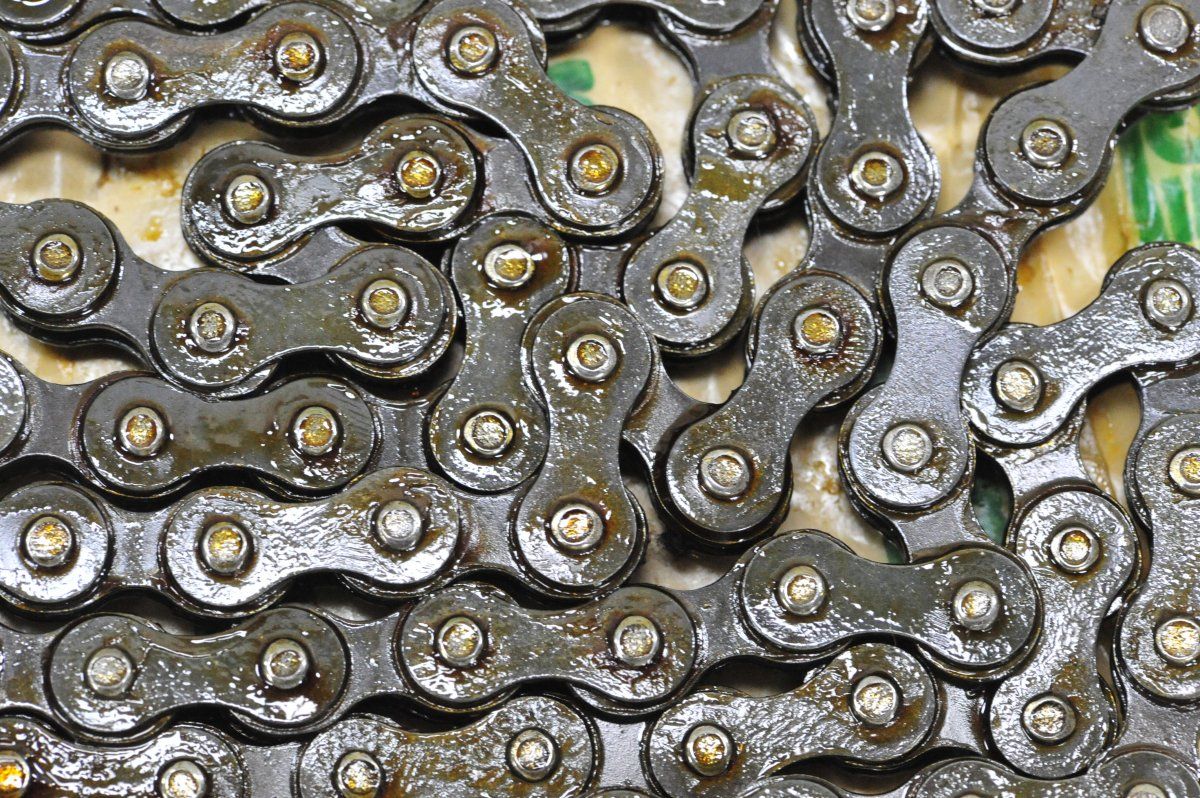

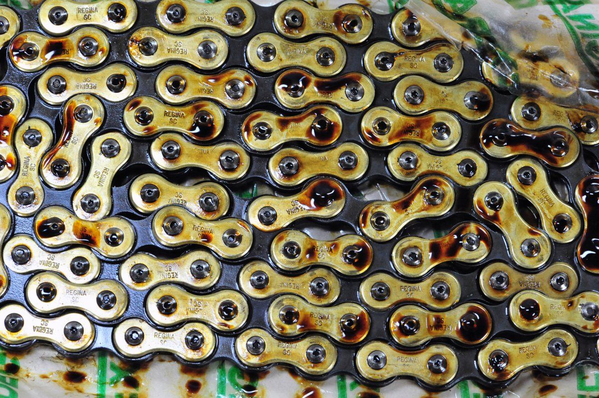

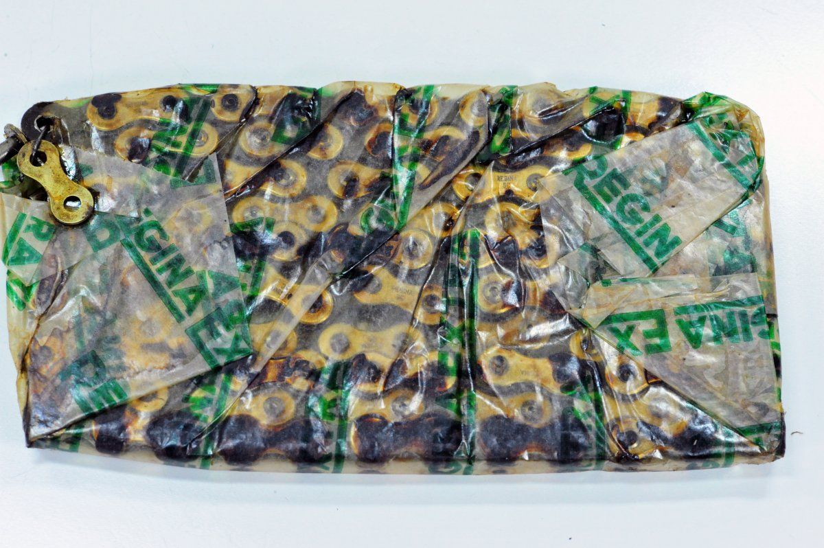

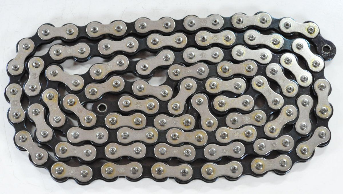

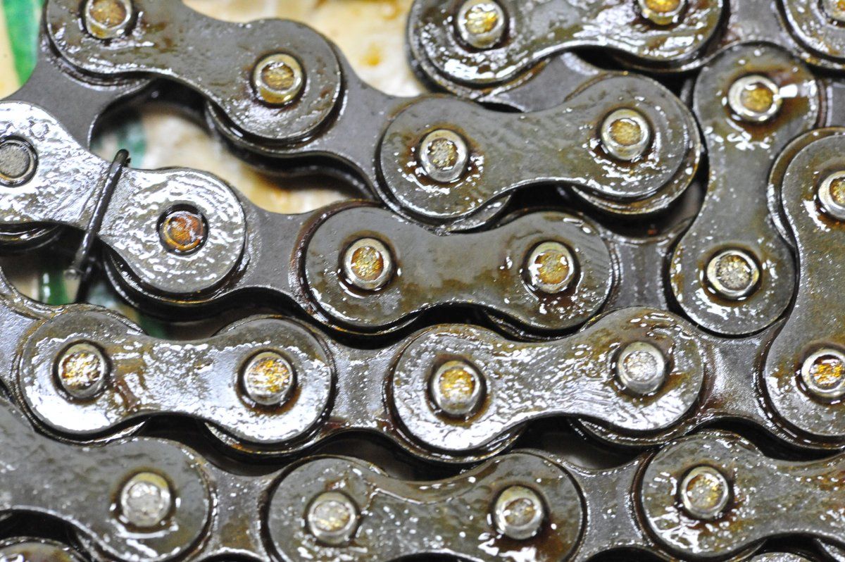

Dein Bild zeigt eine Rollenkette , so was wird heute kaum noch hergestellt , jedenfalls nicht für Kettenschaltungen , es sind bestenfalls Altbestände zu bekommen .
Heute sind alle Ketten sogen. Lagerkragenketten , die sind simpler im Aufbau weil die Innenrolle wegfällt , dadurch sind die auch seitlich flexibler , was bei dem Ritzelturmwahn hinten ja wichtig ist .
Nachteil ist die geringere Lagerfläche für die Aussenrolle ( die in den Kettenzähnen kämmt )
Die Bilder zeigen den Unterschied .
Die blank vernickelte ist die aktuelle Lagerkragenkette .
Bahnketten und normale Fahrradketten sind aber heute wohl noch von der Rollenkettenart .

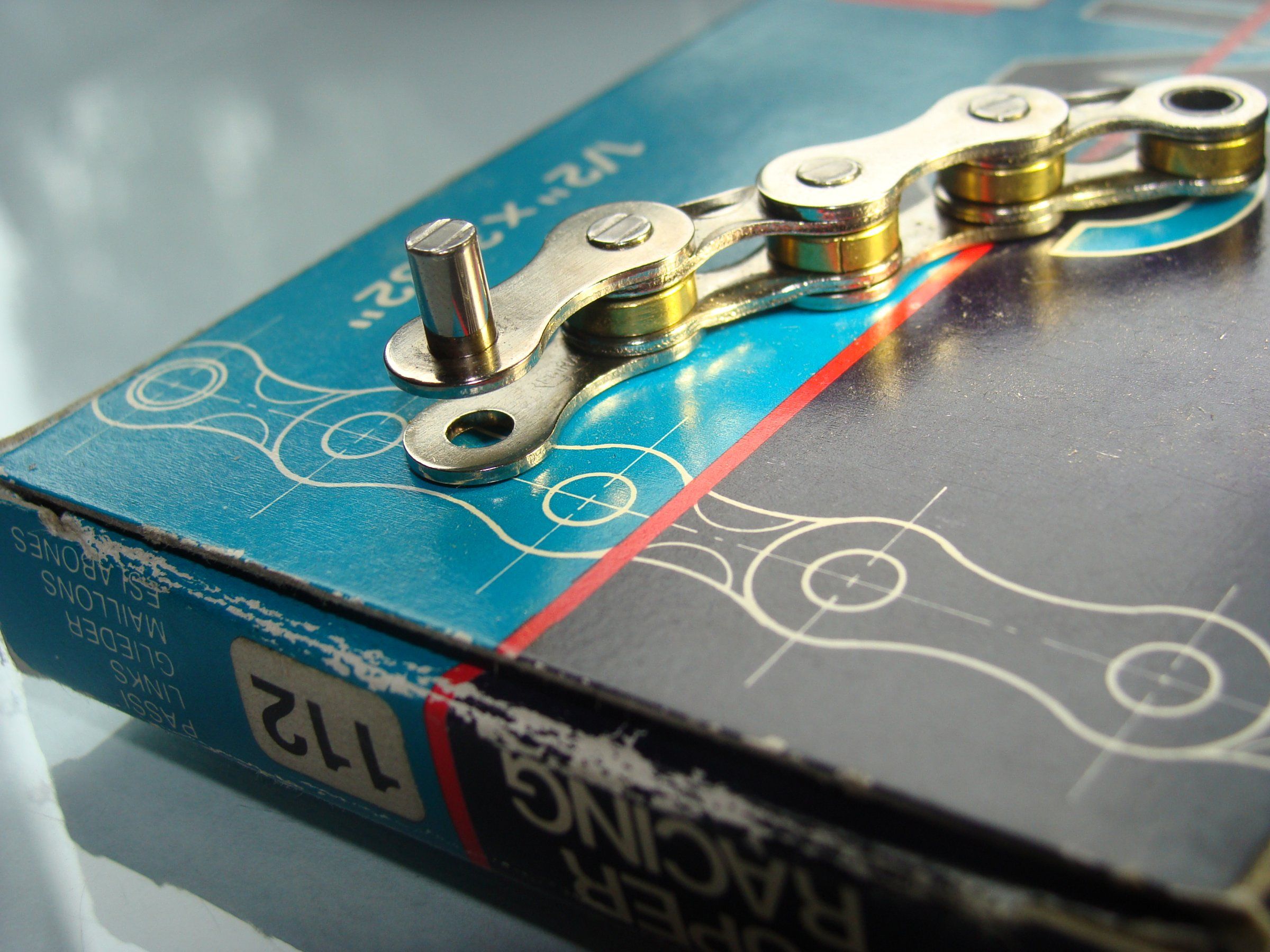

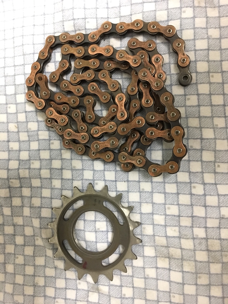

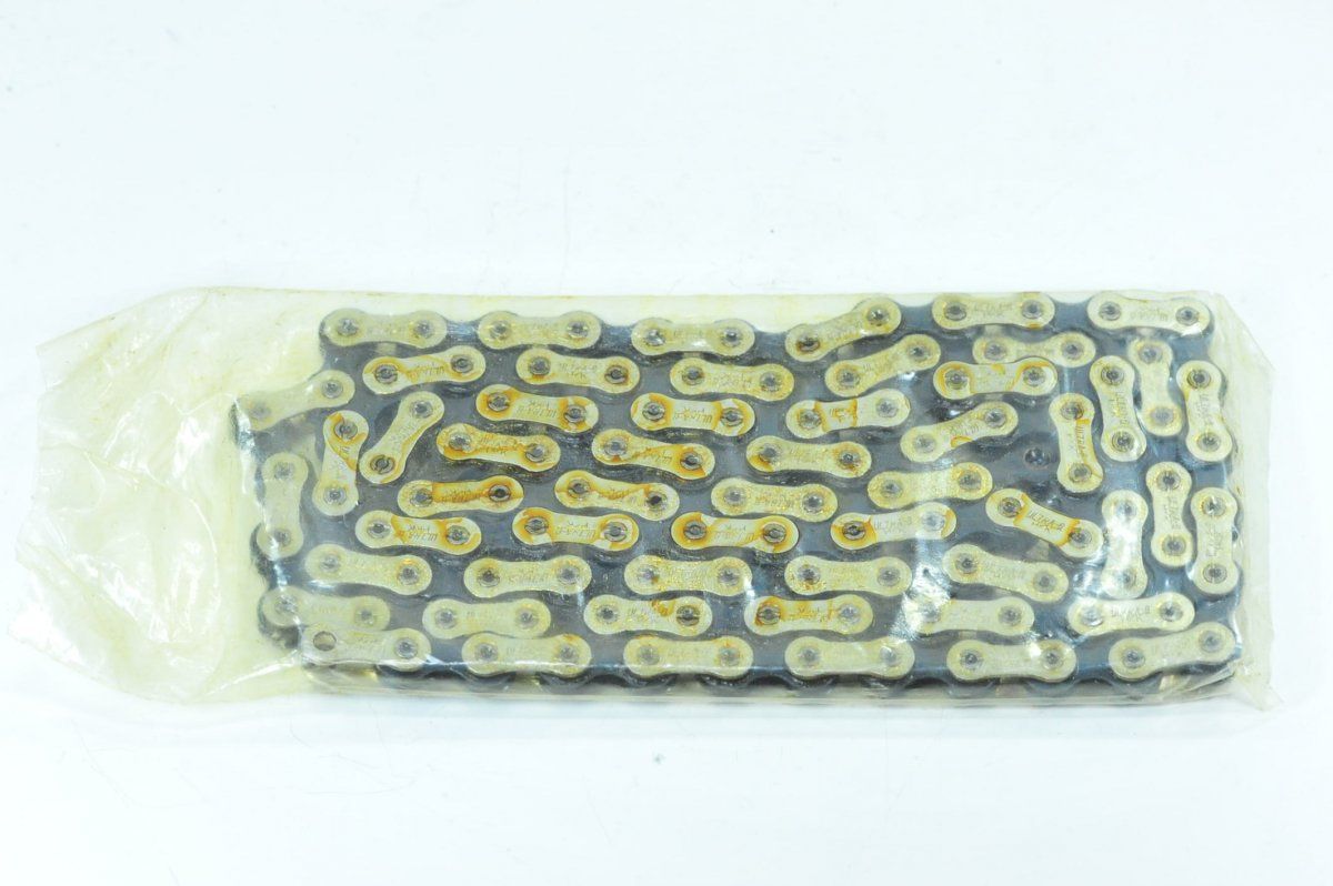

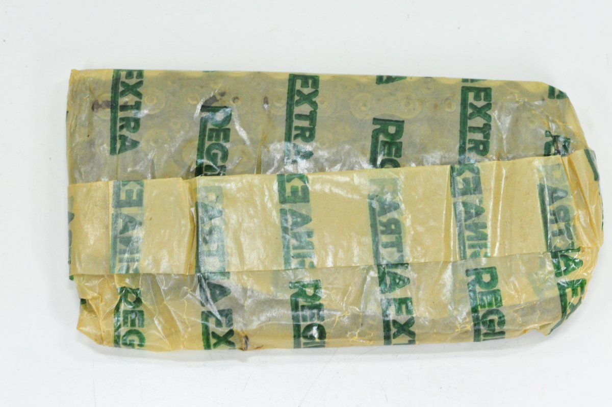

Neunziger Jahre - Regina Extra - Modello Super Racing, am Rennvelo :D für nen Zwanni nos.
| 1/2" x 3/32" | 7,2mm Abstand der Außenlaschen | 112 Glieder | 7200 Newton Bruchlast |
Wird bald eine DID Lanner hinzukommen, fürs nächste Schaltungsrad.
Sonst bin ich eine Izumi Eco 1/8" und eine D.I.D. 1/8" Bahnkette gefahren.​

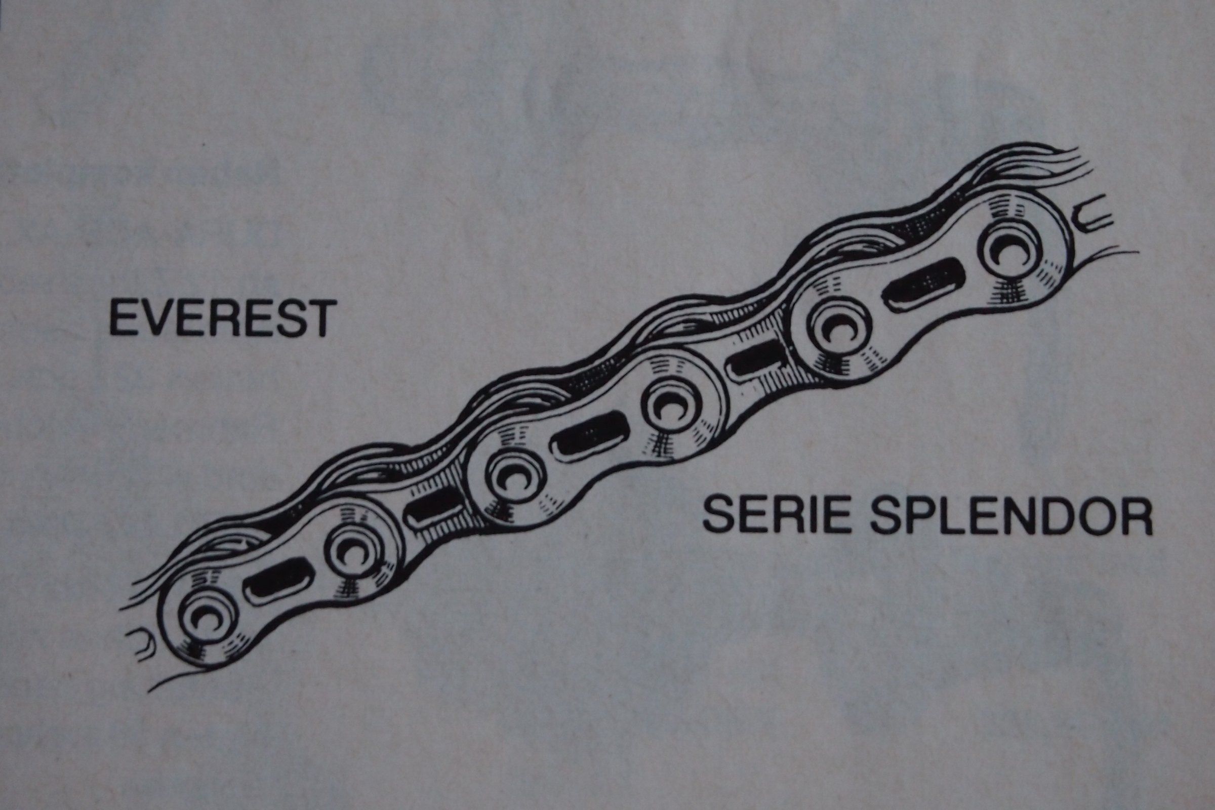

Ja, da hast Du vollkommen Recht, es sollte auch erst nur mal ein Beispielbild sein.
Aber meine Idee war, das viele an ihren Klassikern ev. noch alte Ketten folgender Hersteller fahren.

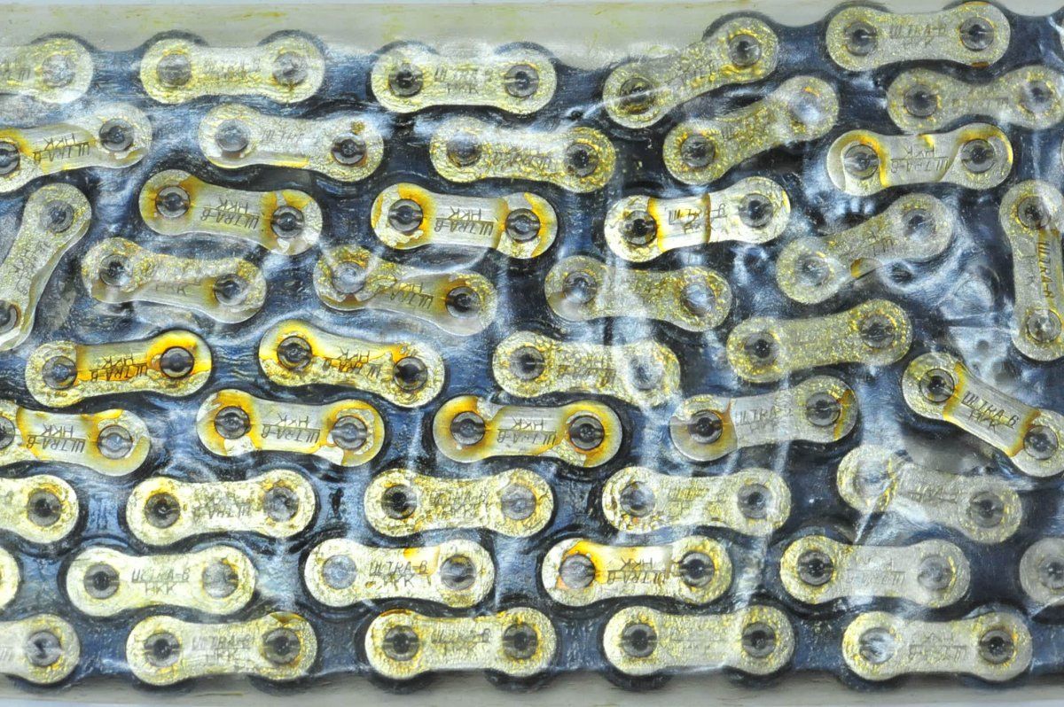

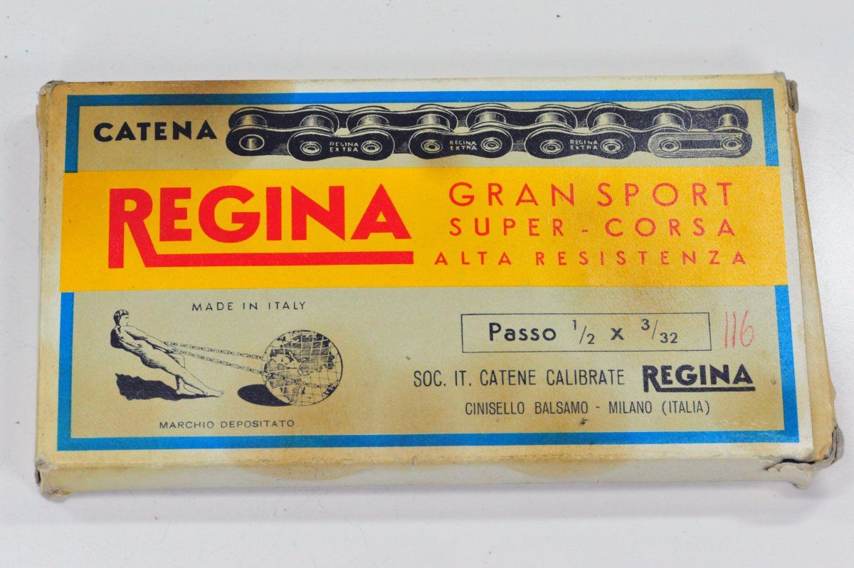

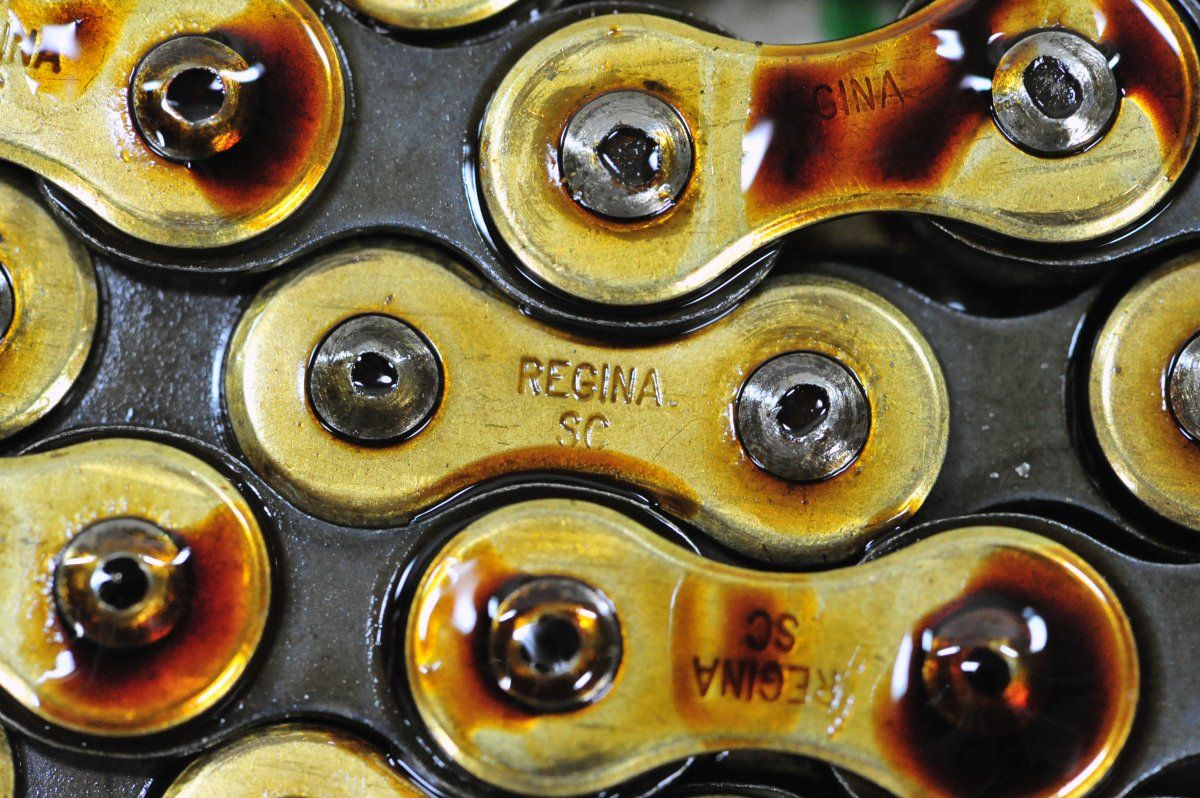

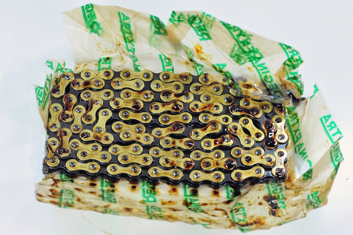

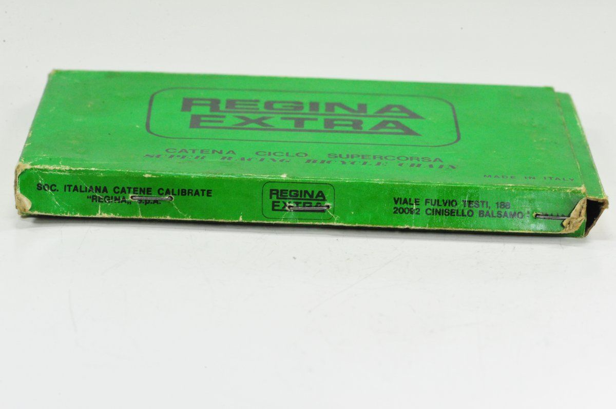

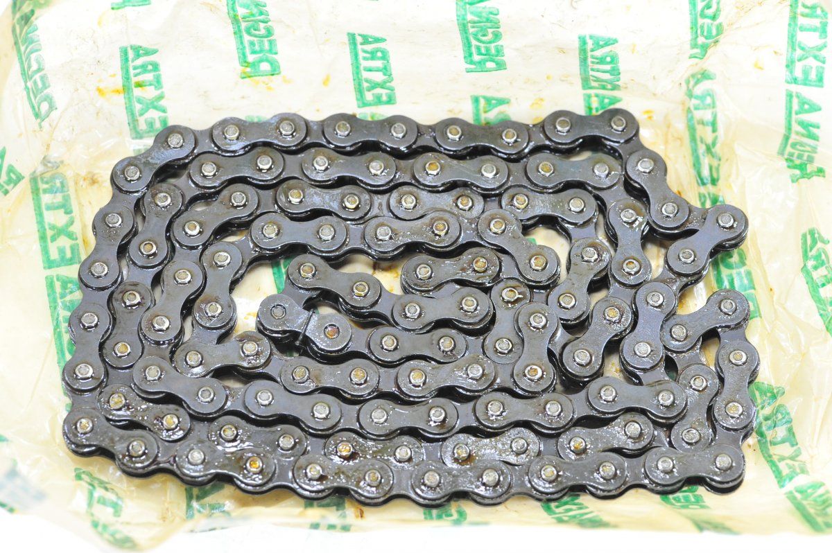

Regina Extra CX und Regina Extra Record S Super Star
Sedis Sedisport Delta
Diese Ketten wurden sehr gerne in den frühen 80ern verbaut; die Sedis war ein günstiges Standardmodell ; wer eine hochwertigere Kette
am Rad haben wollte( bzw. bei Oberklasse Rädern) nahm gern die Regina CX oder auch die exklusive Record Super Star
Als Vergleich habe ich mal den Brügelmann 83 herangezogen...

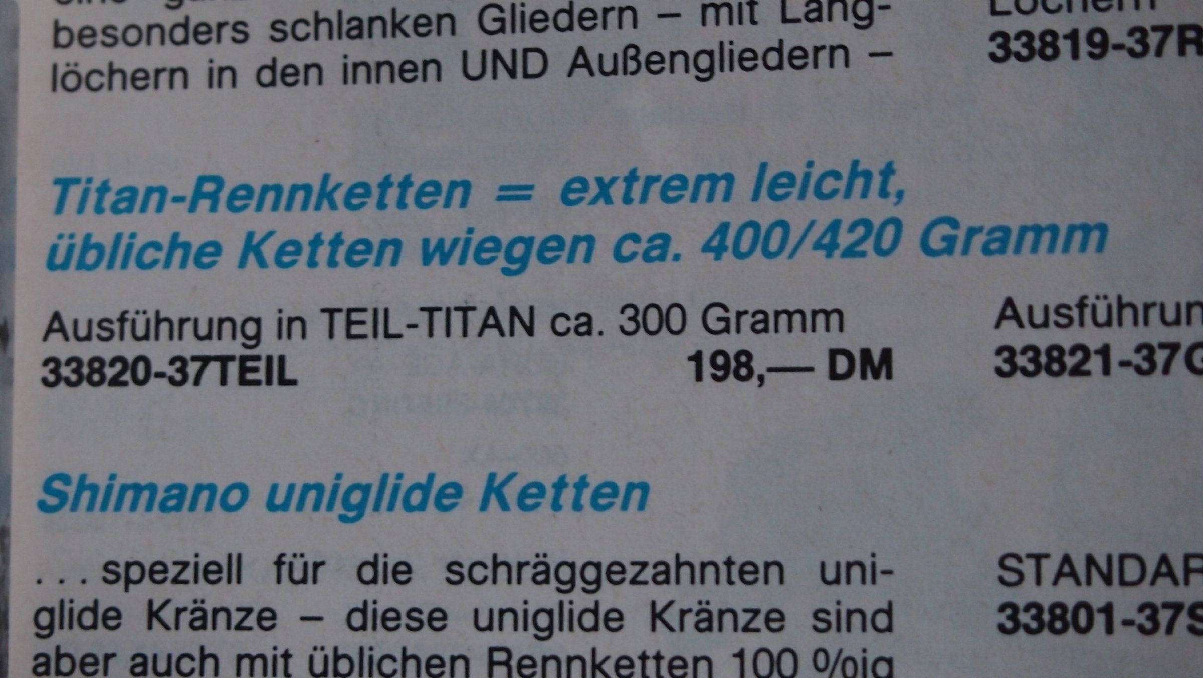

Teurer noch waren allerdings Ketten aus Titan oder teilweise aus Titan , wie zum Beispiel Ketten von Everest..
man beachte den Preis :eek: Anfang der 80er...
