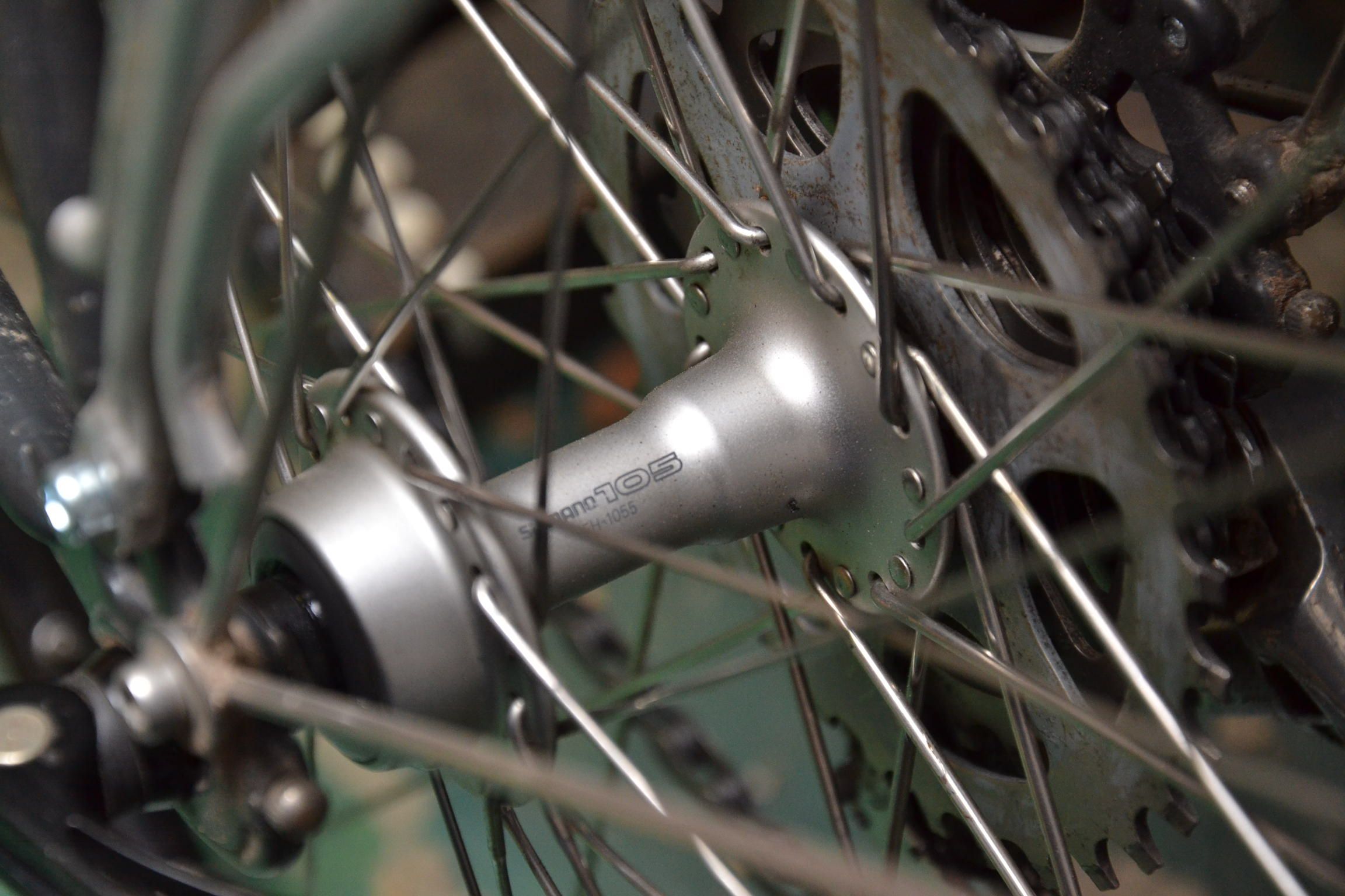

Im zarten Alter von nur 26 Jahren ist meine langjährig treue Begleiterin von mir gegangen...
:mad:
Sniff...
War jetzt kein Billich-Kram und lief noch Super.
Naja, jetzt habe ich eine neue (alte) 7-fach Nabenhülse (einer FH-1055) mit den selben Innereien, der 130-er Achse und dem 8-Fach Freilauf der alten kaputten XTR versehen, die linke Lagerschale von Innen mit dem Dremel poliert, dazu ein Satz neue Kugeln in Sonderqualität G5 vom Kugel-Winnie und ab geht die Post...
Läuft wie 'ne XTR, ist aber Understatement Pur...

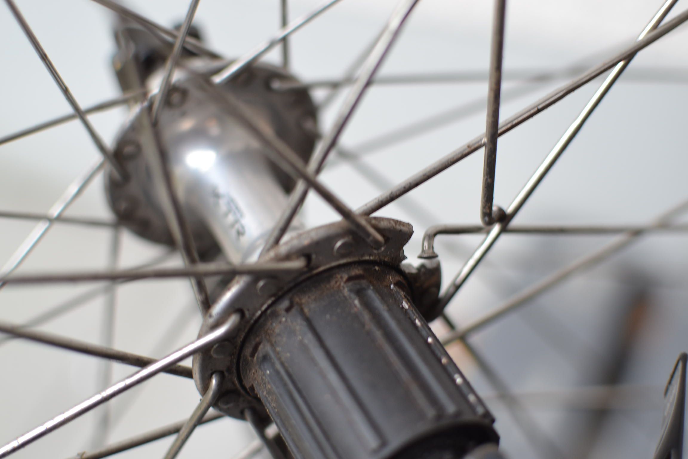

Im zarten Alter von nur 26 Jahren hat mich meine langjährige treue Begleiterin im Stich gelassen...
:mad:
Sniff...
Die 105er laufen auch klasse mit orichinol Innereien. Nur die Poliererei ist kaka ;-)

Zum Schadensbild hätte ich noch gern mehr Input:
Wie viele km in welchem Einsatzbereich
Wie oft wurde die Nabe eingespeicht
Was für eine Felge war eingespeicht
Welche Reifenbreiten waren im Einsatz
@FSD
Die Nabe habe ich Ende der 90-er Jahre von einem Radsport-Kollegen übernommen, der damit artgerecht MTB Rennen gefahren war.
Die 26" (Mavic) MTB-Felge war durchgebremst. Die km-Leistung weiss ich nicht.
Die habe ich ausgespeicht und eine erste Open Pro CD eingespeicht für meinen Randonneur.
Rechts DT Swiss Alpine
Links DT Swiss Revolution
Nachdem ich diese Felge dann nach einer deutlich 5-stelligen Laufleistung geschrottet habe kam die aktuelle Mavic Open Pro (ohne CD) rein, die Speichen habe ich weiter genutzt.
Gesamt-Laufleistung wird im mittleren 5-stelligen Bereich gelegen haben.
In den ersten Jahren auf dem MTB waren breite MTB Reifen verbaut, nachher alles mögliche von 23 mm bis 32 mm Breite - je nach Anwendung.
Und das setzte sich zusammen aus Trainingsrunden & Brevets mit wenig oder ganz ohne Gepäck, aber ich habe auch Gepäcktouren damit gemacht mit bis zu ~12 kg Gepäck auf dem Hinterrad - auch durch die Alpen, Pyrenäen, Zentralmassiv, Ardennen, Vogesen und deutsche Mittelgebirge; nicht immer auf Asphalt.
Wenn ich Gepäck drauf hatte bin ich 28 - 32 mm Reifen gefahren, sonst meistens 25-er Reifenbreite.
