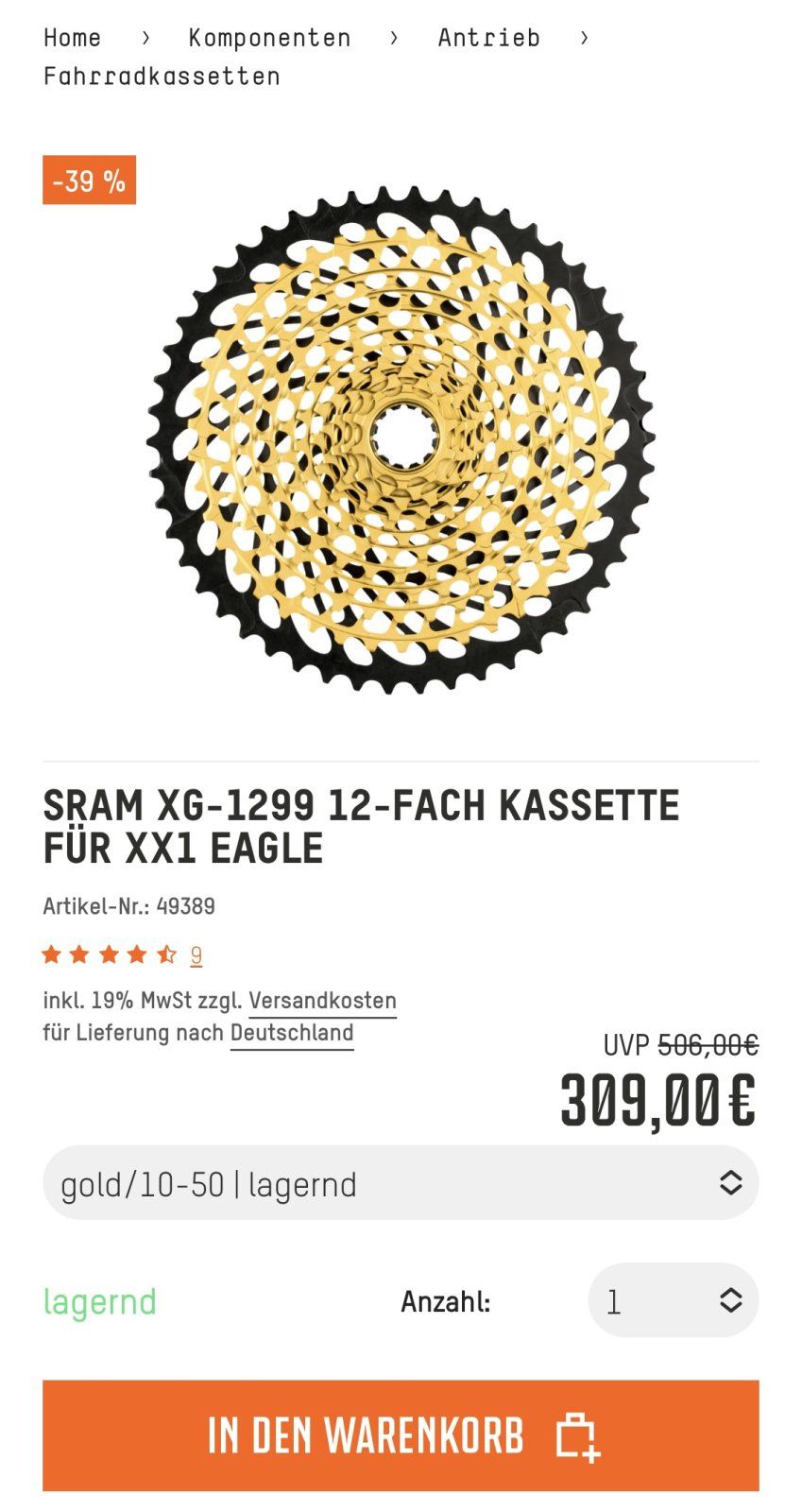

Schaut doch mal was eine gute 12 Fach Kassette kostet, da gibt es von SRAM welche, die liegen bei 250,00 Euro, + Kette ist man bei 300 , KB vorne ist auch speziell, damit das Kettchen nich anspringt, und so weiter....

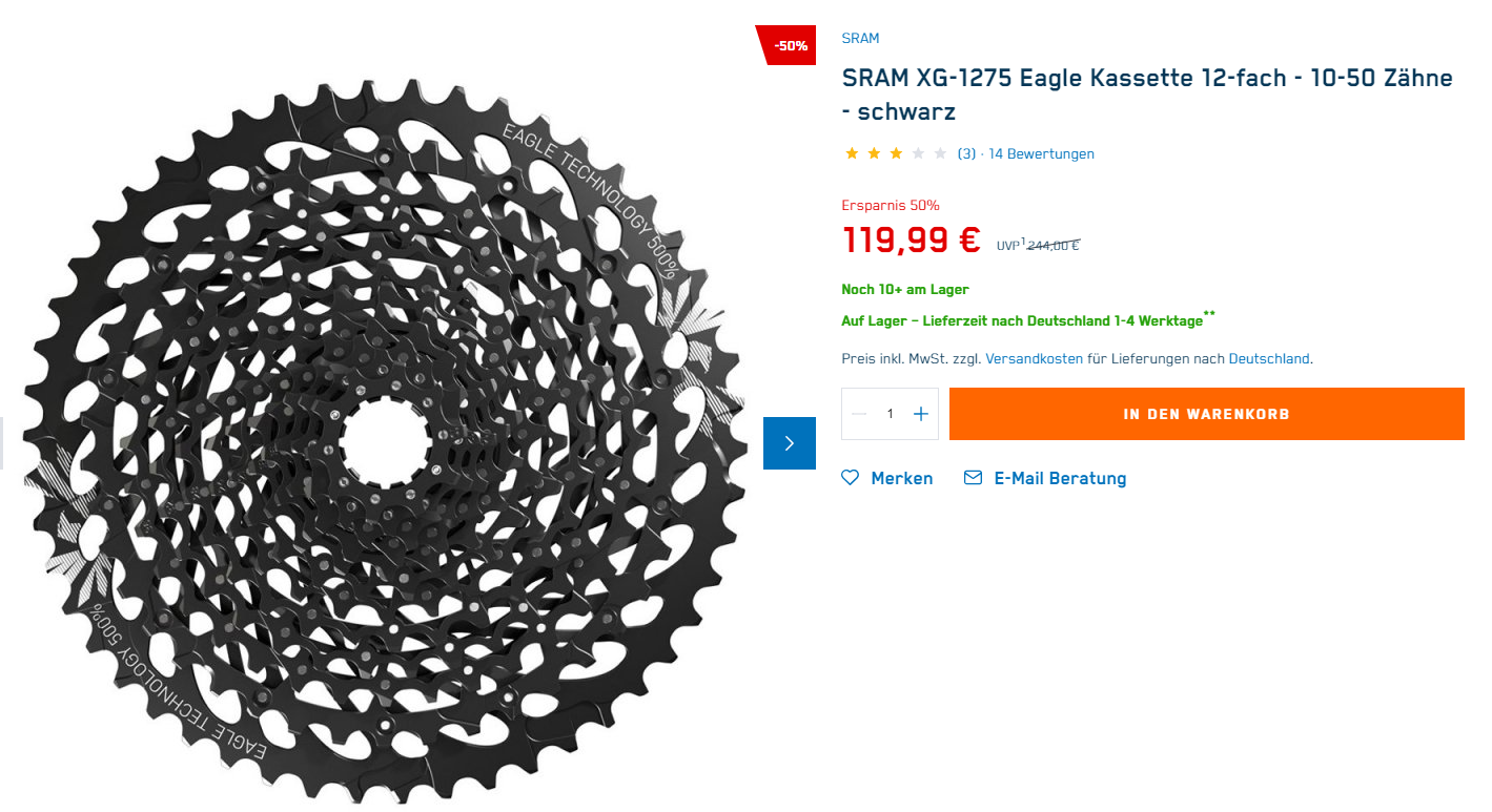

Bisschen passend rausgesucht, der Kostenschock, oder?
