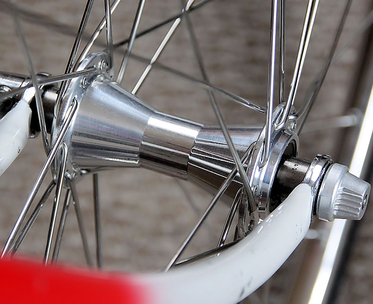

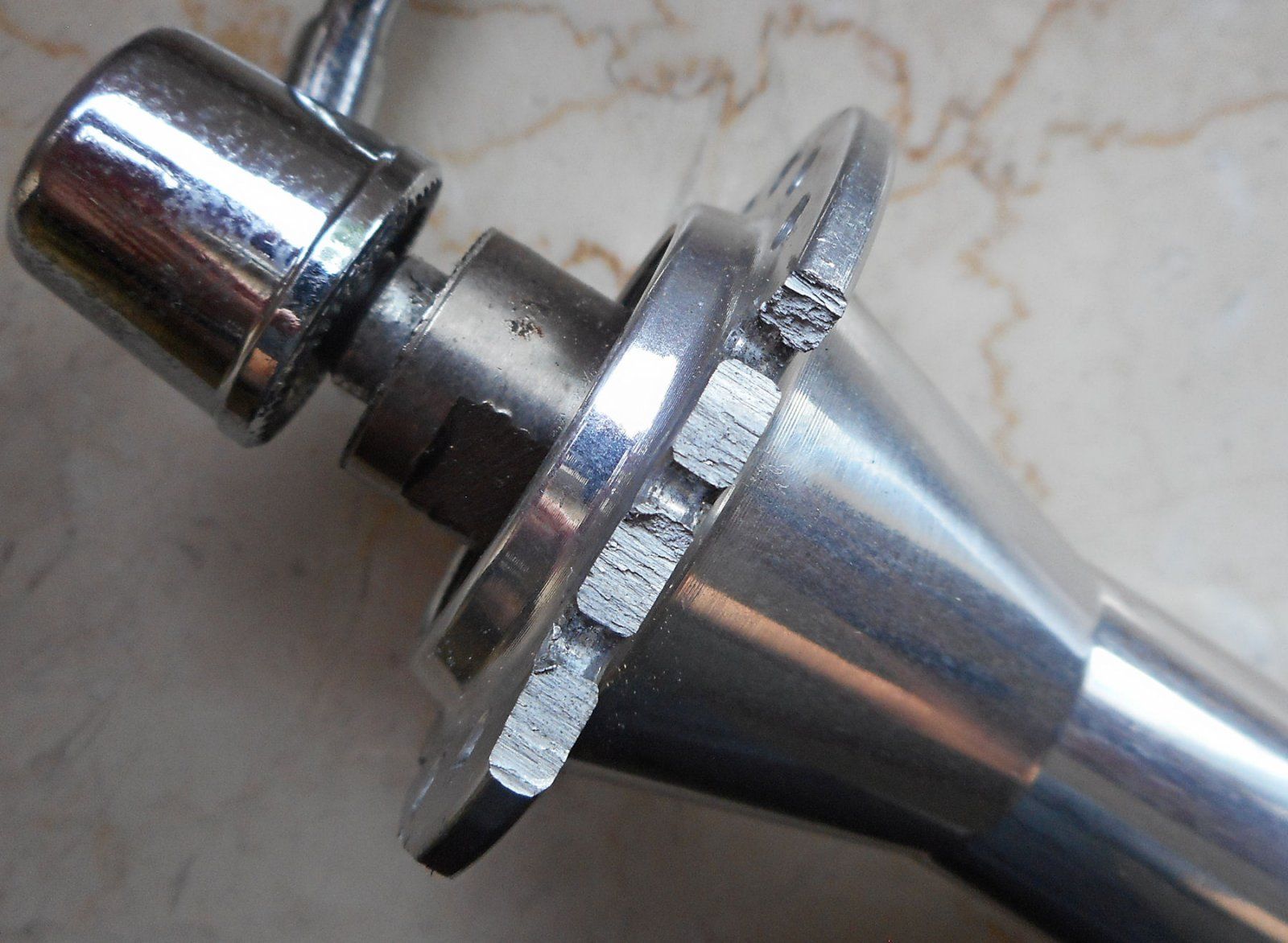

Ich tippe auf interkristalline Spannungsrisskorrosion. Da sind halt bestimmte AL Knetlegierungen unter Zugbelastung empfänglich für.und ich wollte heut seit langem mal wieder mit dem Eddy fahren - aber dann das:
Ist aber wenigstens nicht während der Fahrt passiert. Das Rad stand einsam - nee mit vielen anderen - auf dem Dachboden und dann hat es dort wann auch immer die Vorderradnabe zerlegt.
Eingespeicht war 3-fach gekreuzt mit DD-Speichen in 'ner neuen Erdmann-Felge. Hinterradnabe ist völlig O.K. obwohl auf der Zahnkranzseite deutlich härter gespannt.
Die Nabe war gebraucht, ich weiß natürlich nicht was die beim vorigen Besitzer alles erlebt hat.
Was soll's, ich speiche jetzt sicherheitshalber zwei Pelissier-Naben ein.

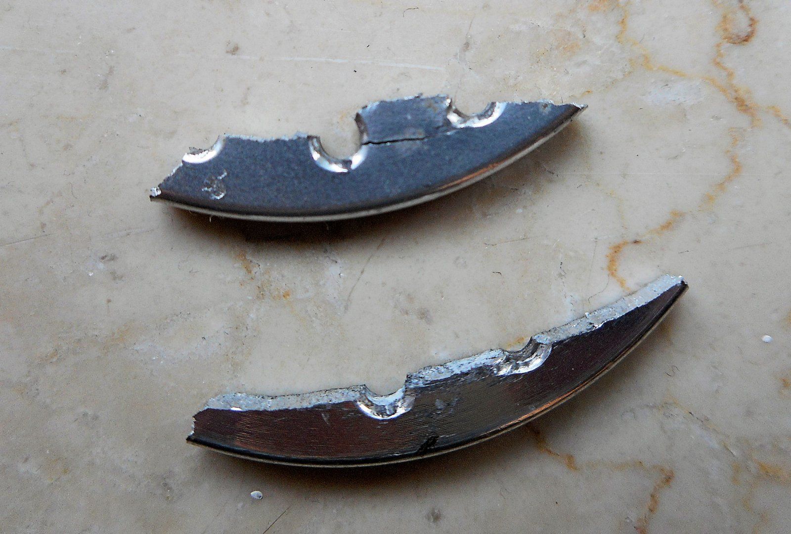

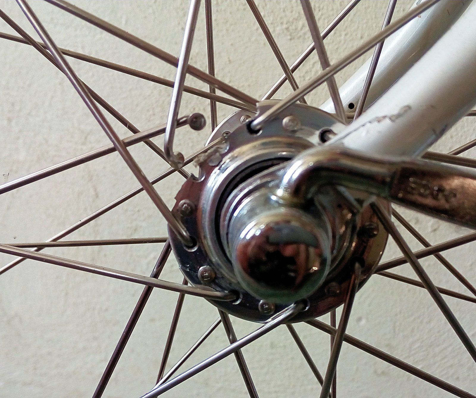

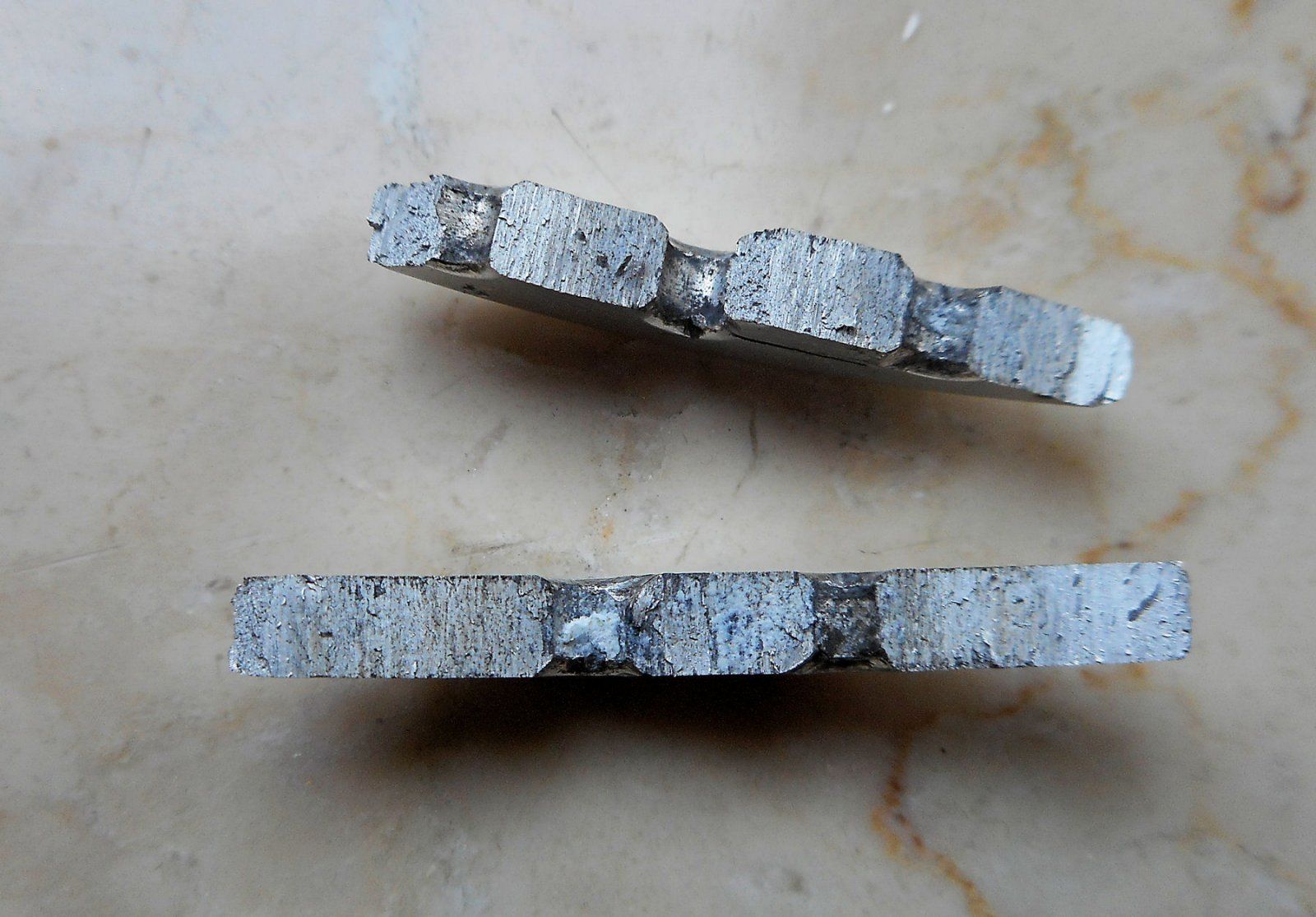

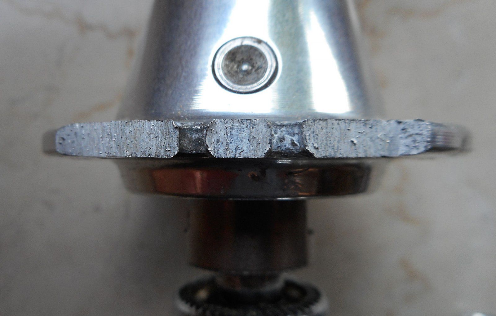

Vielleicht können die Materialspezialisten hier ja etwas zum Schadensbild sagen:
Ja, ne EDCO Competition.Ich tippe auf interkristalline Spannungsrisskorrosion. Da sind halt bestimmte AL Knetlegierungen unter Zugbelastung empfänglich für.
Das typische Schadensbild eines langsamen Ermüdungsbruches: Bruchstelle großflächig matt (wo der Riss langsam fortgeschritten ist) mit kleiner blanker Fläche (da wo das Material dann zum Schluss hin weggebrochen ist), scheint hier nicht vorhanden zu sein.
Ist ne Edco-Nabe?
geh schäß'n ☺︎Wie wärs mit Sprachschönheit, s.o., "ostmärkisch"
Was für DD Speichen verbaut, Kerbwirkung ist ja immer ein Thema am Speichenkopf, habe da schon nicht so schöne Speichenköpfe gesehen.Ja, ne EDCO Competition.
Ich hab inzwischen bei einigen Speichenlöchern kleine radiale Einkerbungen gefunden, war also evtl. doch mal radial eingespeicht. Wie auch immer, ist wohl nicht mehr zu klären.
