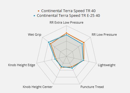

Fahren daheim beide Reifen. In Summe einige 10k km. In der Realität gab es mit dem Conti mehr zu behandelnde Vorfälle als mit den Tufo. Nach Hause kamen wir in jedem Fall. Haltbarkeit beim tufo besser.Muss jetzt auch nochmal das Thema Terra Speed aufgreifen. Eigentlich wollte ich den mal testen, aber mehrere Berichte, dass der nur 2000 km hält, schrecken mich dann doch ab. Leider ist aber auch nicht immer offensichtlich, welche Variante denn gemeint war. Auf jeden Fall scheint sich da aber was geändert zu haben. Bei BRR mal zum Vergleich der TR 40 von 2021 und der TR E-25 40 von 2024:
Eigentlich hab ich wegen des Profils schon eher Richtung Tufo Thundero oder sogar Swampero für den Winter tendiert. Allerdings schneidet der bei der Pannensicherheit schlechter ab als der Terra Speed.
Bin auf jeden Fall gespannt, obs Richtung Sommer nochmal Updates zum Caracal Race gibt. Würds nicht grade auf den Winter zugehen, hätte ich den auf jeden Fall mal getestet.

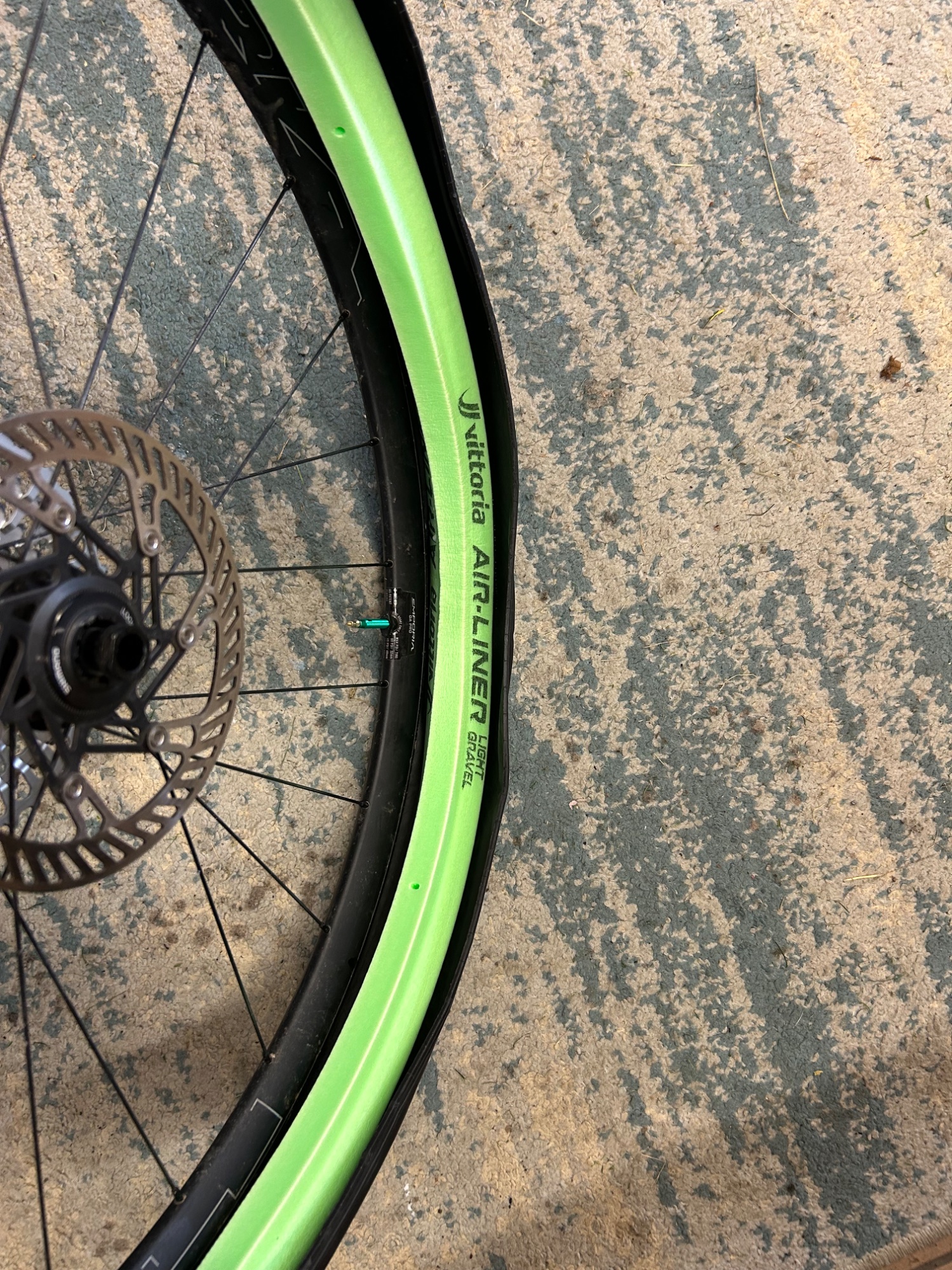

Manche meiner Kollegen fahren Tire Inserts im CX-Rennbetrieb. Die Wartung ist allerdings recht aufwändig, meint vor allem die nervige Montage. Der Gewichtsvorteil ist ja dann auch irgendwann dahin, aber im Rennmodus durchaus sinnvoll.Fährt von euch jemand mit Tyre Inserts am Gravelbike? Würde das u.U. für eher remore ausgerichtete Bikepackingtouren Sinn machen, da von vornherein ein etwas größerer Schutz gegen Durchschläge besteht - theoretisch zumindest?
Montage fuchst man sich rein. Kommt immer drauf an wie knapp man die Komponenten wählt. Praktisch ists natürlich wenn man Milch wählt die durchs Ventil geht. Aber geht auch mit direkt in den Reifen füllen.Manche meiner Kollegen fahren Tire Inserts im CX-Rennbetrieb. Die Wartung ist allerdings recht aufwändig, meint vor allem die nervige Montage. Der Gewichtsvorteil ist ja dann auch irgendwann dahin, aber im Rennmodus durchaus sinnvoll.
Auf einer Bikepacking-Tour käme so etwas für mich nicht infrage. Da stimmt imho die Verhältnismäßigkeit nicht. Auf einer Tour habe ich Zeit, kann im schlechten Fall mit Plug abdichten und im schlechtesten Fall einen Schlauch einziehen.
