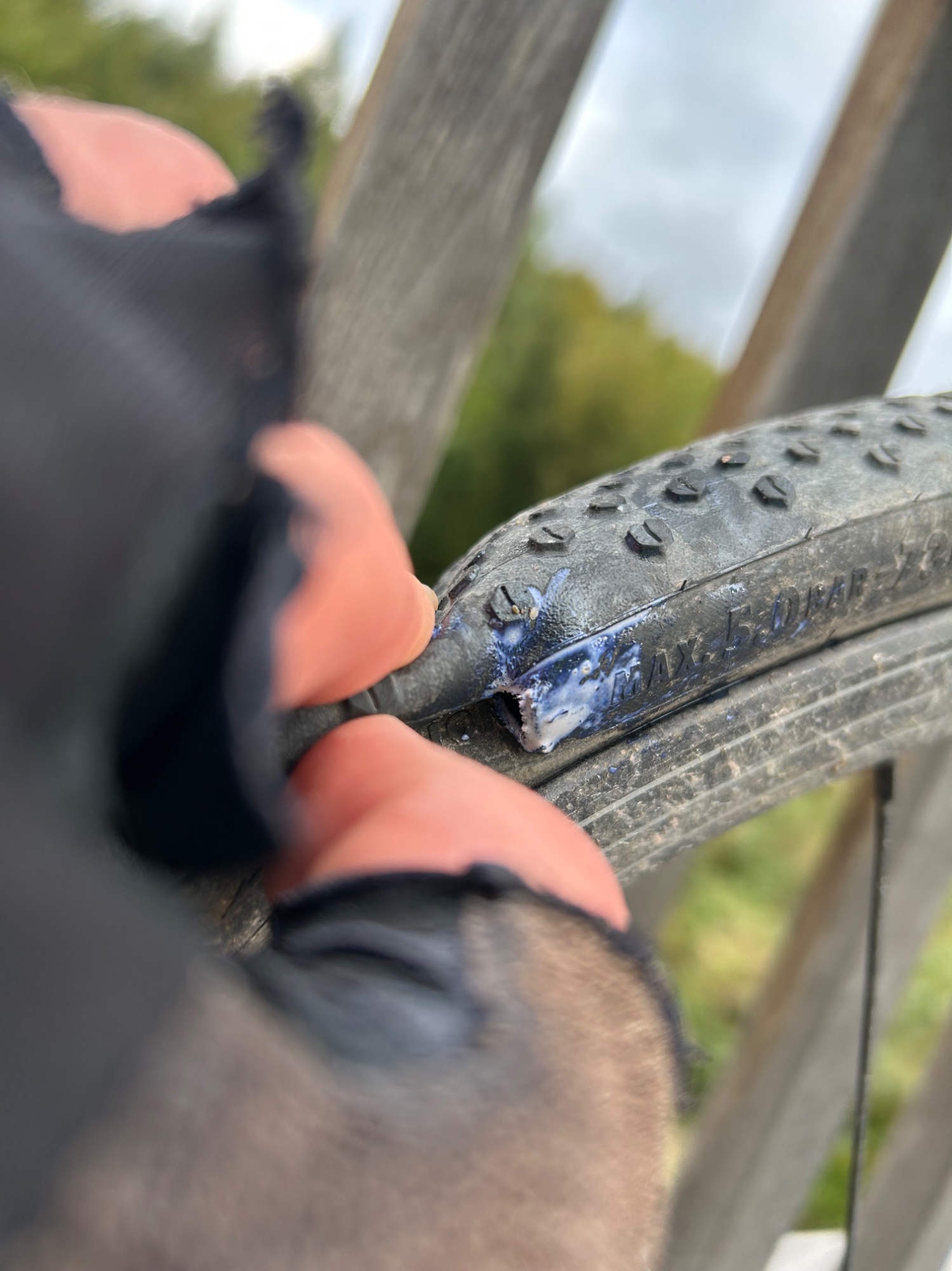

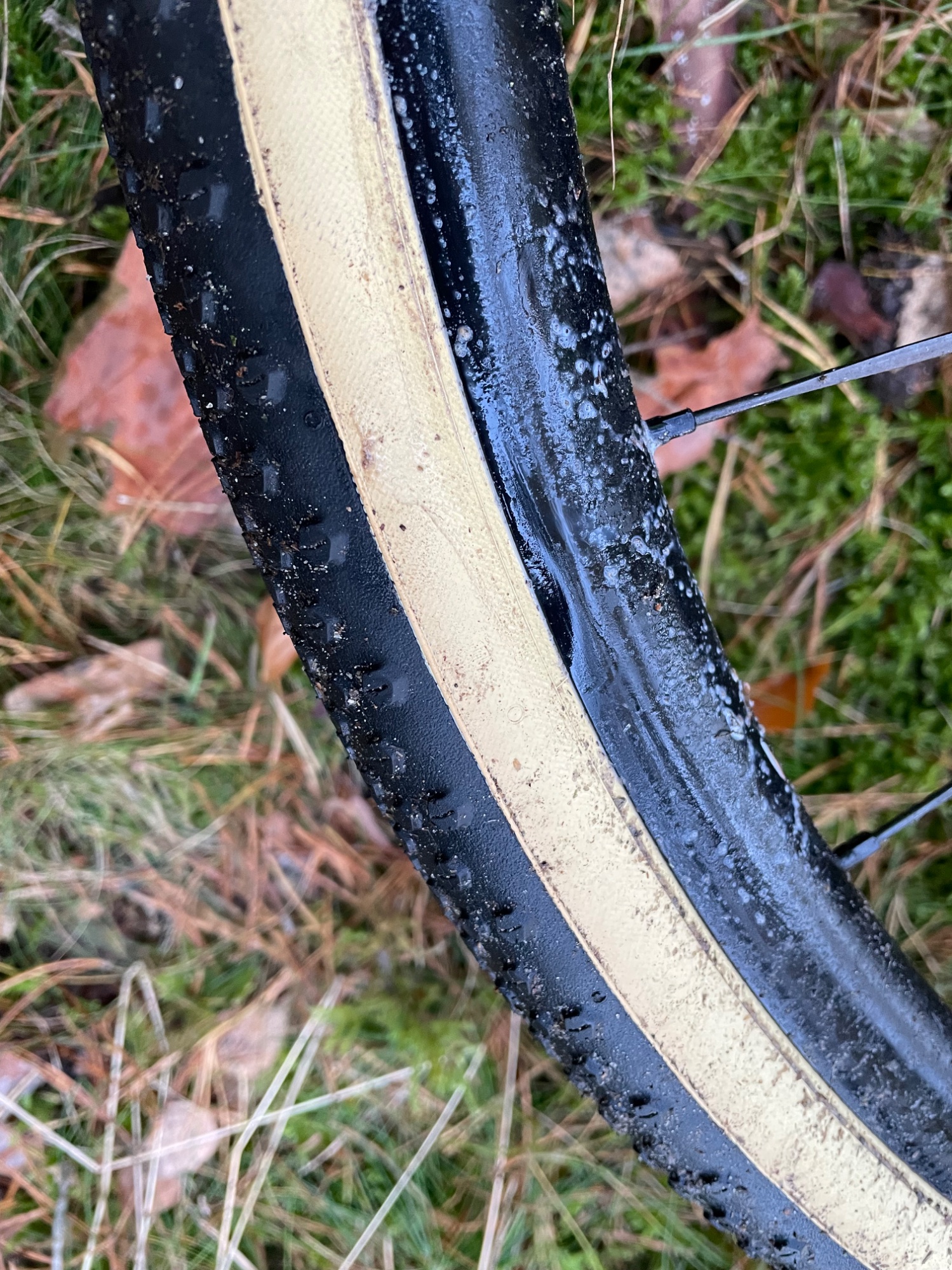

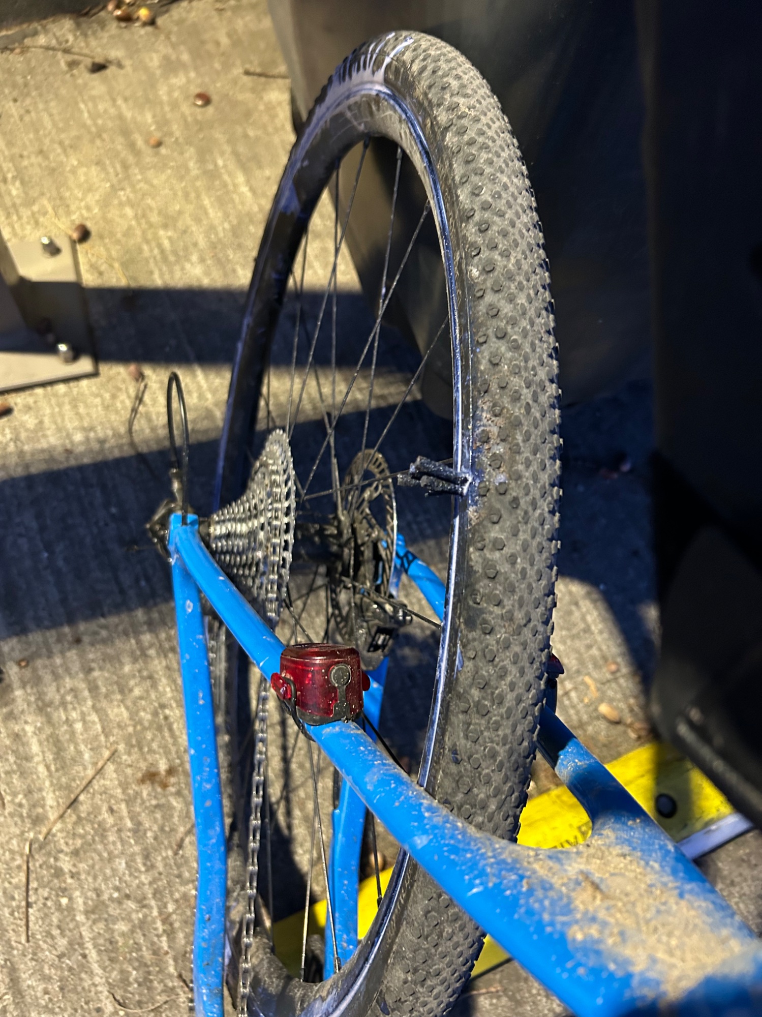

Ich bin den Terra Speed 35‘er E25 diese Saison ca. 1500km gefahren. 2000km wären wohl auch gegangen. Hab mir nur bei der Brocken Abfahrt die Seite aufgerissen durch ein Fels/Stein. Ansonsten ist mein Fazit schneller Reifen auf Asphalt aber mir zu wenig halt auf nassen Rasen. Deswegen probiere ich momentan weiter mit Noppen.
Anhang anzeigen 1525894Anhang anzeigen 1525895Anhang anzeigen 1525896
welche Abfahrt vom Brocken bist du gefahren wo es den aufgerissen hat?

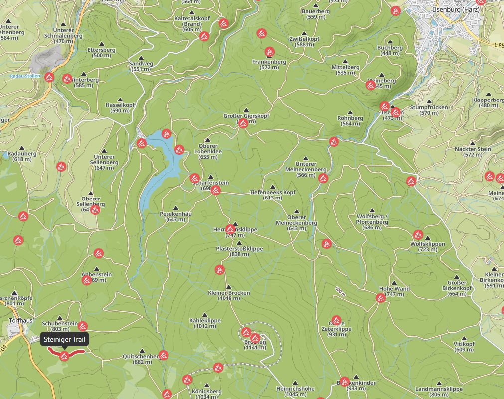

Gestartet bin ich in Torfhaus Goetheweg zum Brocken wo ich schon Kontakt an der Felge hatte. Vom Brocken war mein Ziel Ilsenburg und da gibt es den Plattenweg oder erst ein Teil Brockenstraße. Ich habe die zweite Variante genommen und bin erst 6km Straße und dann die Abbiegung bei den Brockenkindern ins Ilsethal. Schöne gleichbleibende Abfahrt unbefestigt und ungefähr bei den Ilse Wasserfällen hab ich ein größeren Stein hinten dermaßen getroffen, dass die Seitflanke aufgerissen ist. Anschließend zu Fuß bis Ilsenburg und weitere 4km zur Tankstelle.
