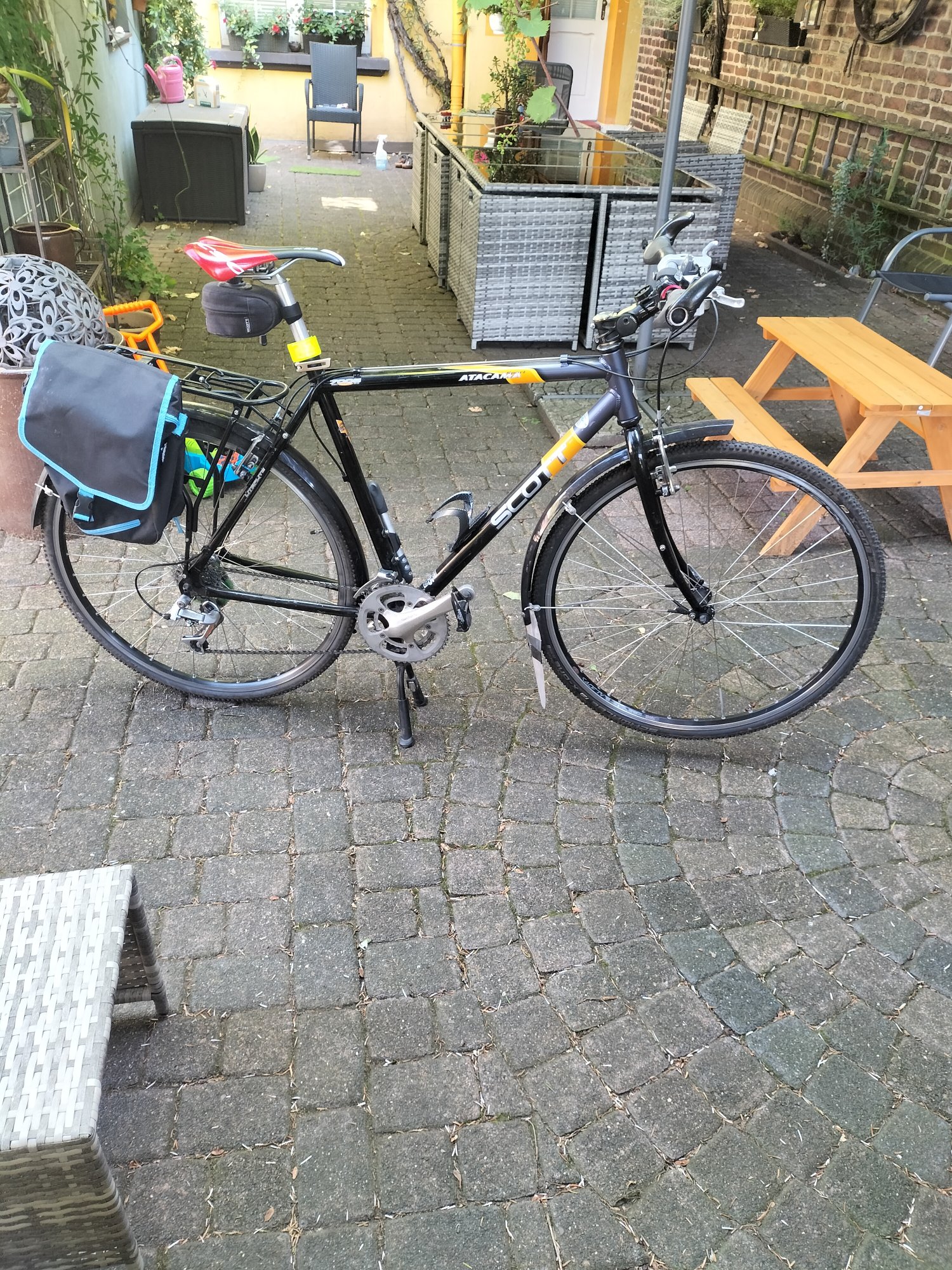

Mit welcher Bereifung bekomm ich das Ding zum Rollen? Ein paar Jüngere haben mich auf eine Biketour,ca. 50Km, eingeladen. Großteils glatt und ein bisschen festen Naturboden. Ich dachte an Vittoria 32mm oder Challenge?
Mit welcher Bereifung bekomm ich das Ding zum Rollen? Ein paar Jüngere haben mich auf eine Biketour,ca. 50Km, eingeladen. Großteils glatt und ein bisschen festen Naturboden. Ich dachte an Vittoria 32mm oder Challenge?Anhang anzeigen 1640618
Deine X-One sollten doch schon ziemlich gut laufen, oder? Für eine Radtour würde ich da garnix machen.
Möglicherweise ist der Challenge Strada Bianca etwas "mit Kanonen auf Spatzen geschossen"? ;) Aber why not?! Der Reifen rollt extrem gut, dämpft sehr gut und kann Schotter gut ab. Wenn du die Erstmontage nicht scheust (Babypuder/Talkum verwenden!), dann wirst du damit glücklich werden. Die Idee für den Reifen finde ich sehr gut.
Ich denke, das ist schon noch mal ein Unterschied: ein "glatter" Slickreifen vs. Reifen mit Noppen. Würde mir da auch einen niedrigen RoWi von Vornherein einbauen.
